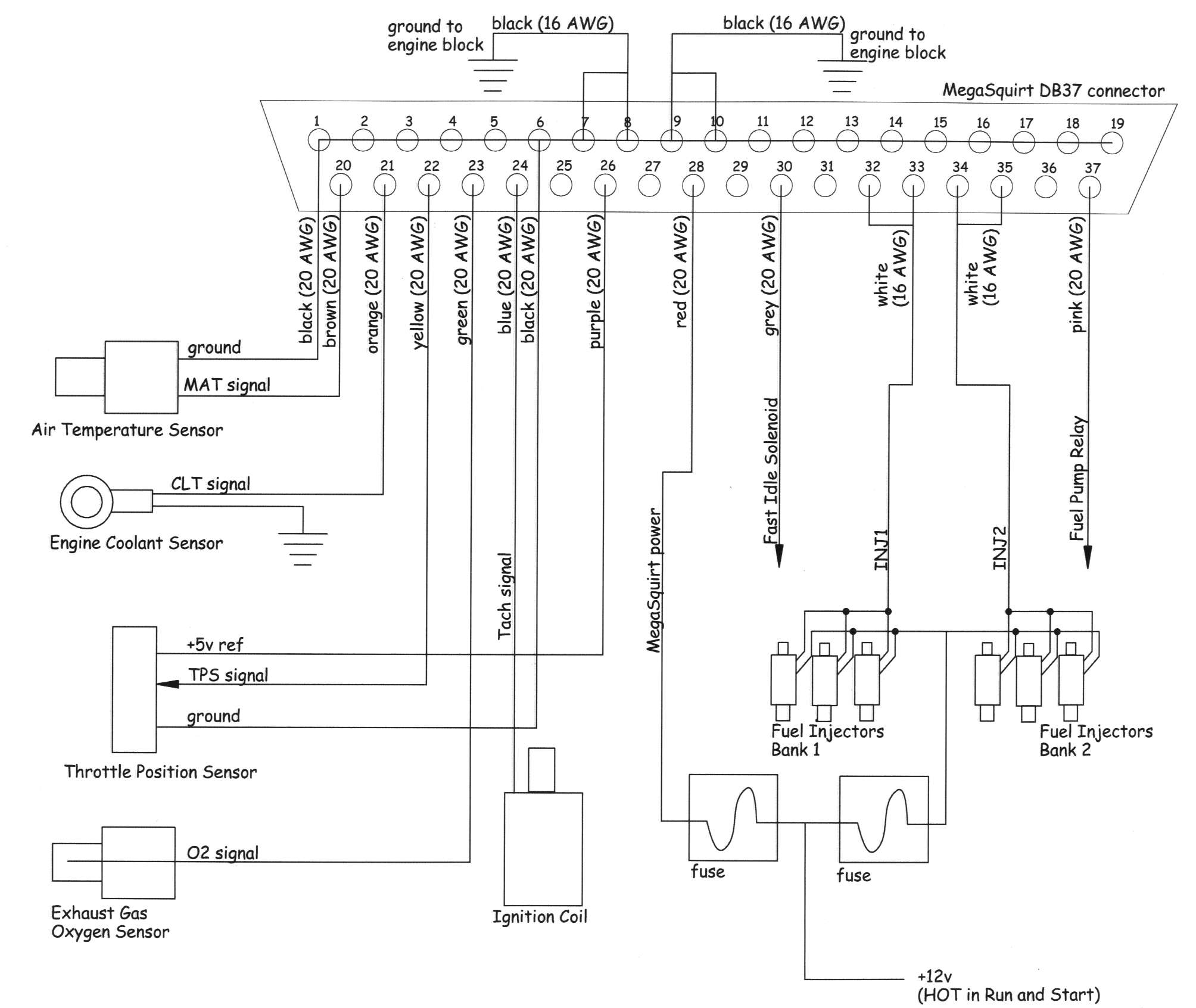

eto otdolu kak se vruzvat kabelite: ti mojesh da polzvash i originalnata si toyota vruzka, az napravih chisto nova ot purviyat do posledniyat kabel, shtot moyata beshe s karburator...

b_d
Мнение от b_d » 15 Фев 2005 15:15
Аз мисля да си запазя харнеса както си е и да му сложа преходник накрая. Така ако реша ще мога да се "върна назад".
