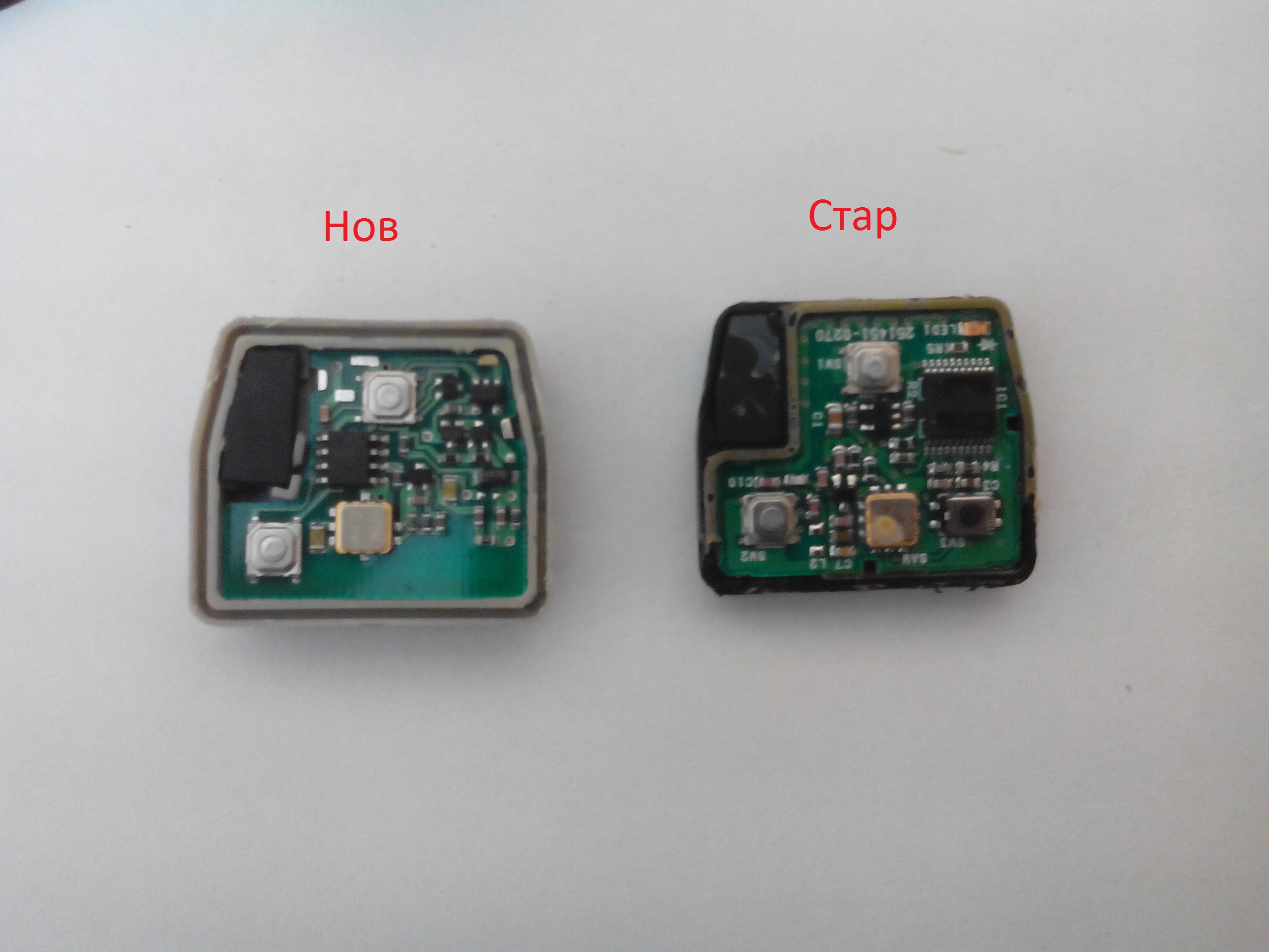

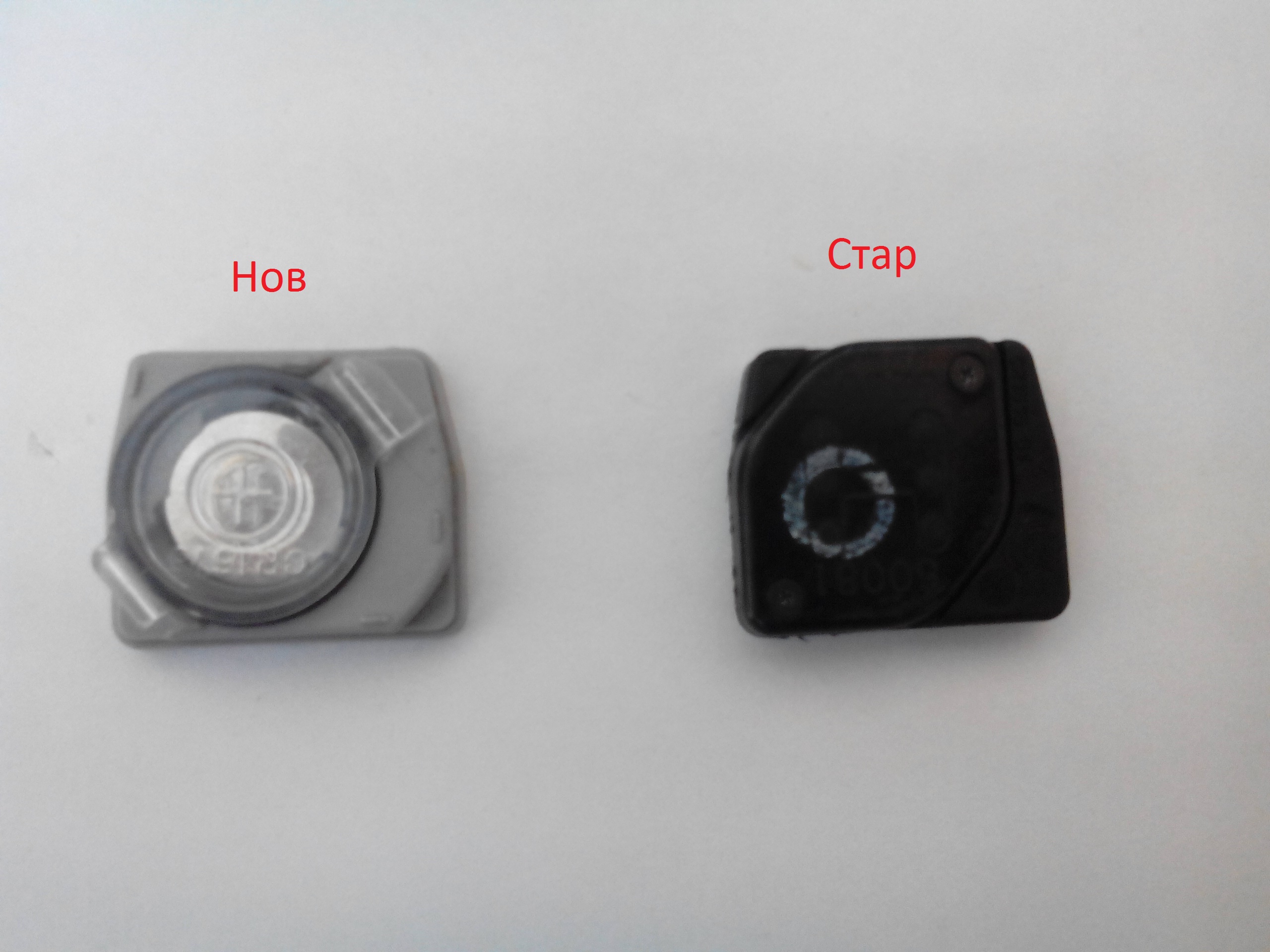

Да вдигна темата малко, купих си ключ, но е коренно различен от моя и въобще не става обучението с него, беше пак DENSO, както и моят... Ето снимки за сравнение

Нещо си се объркал - дори и само визуално можеше да ги сравниш като купуваше.
От къде го "изкопа" този ключ - от каква кола е?
Имаш 2 варианта.
1.Трябва ти автоключар - да ти оправи твоята платка с елементи от новата.
2.Да продължиш сам и да купуваш платка докато я уцелиш.
Успех.
