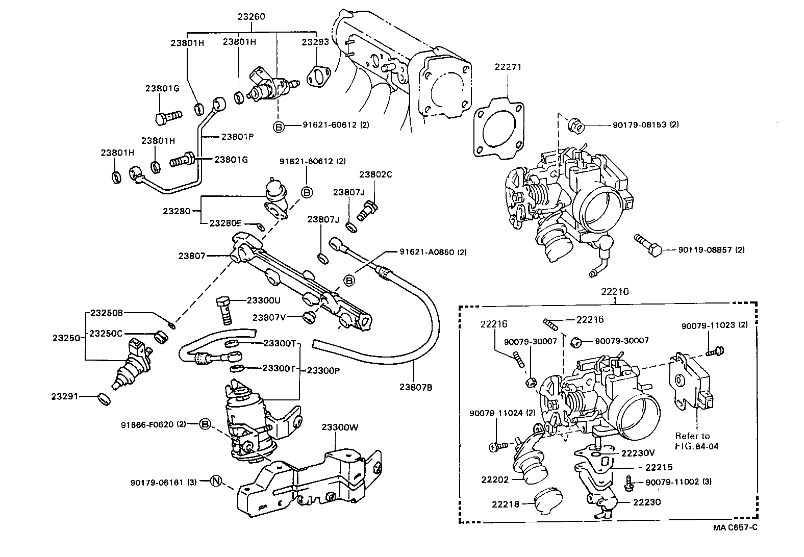

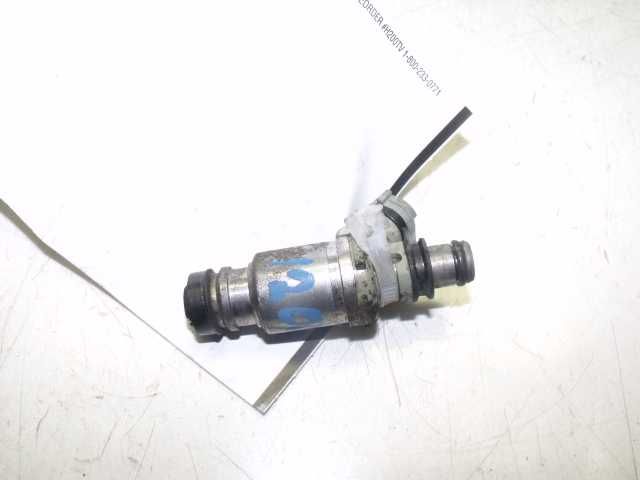

Провери регулатора и вакумите.
Виж помпата.
Но като цяло трябва да се разглоби и огледа тук-там.
Тези Селики май впръскваха гориво за студен старт в intake-a - виж тази част - INJECTOR ASSY, COLD START FUEL 23260-19106:

Петата дюза за студен старт да е отворена постойано ,ама чак пак да дави колата с гориво ermm.gif

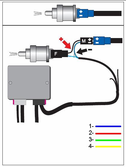

Първият заподозрян е газовото по-точно компютъра аз бих го разкачил от буксата и бих си сложил 4 мостчета за да си запаля колата на бензин без "паразита" и после да търся причина другаде ако не е там.

Vokil написа:Първият заподозрян е газовото по-точно компютъра аз бих го разкачил от буксата и бих си сложил 4 мостчета за да си запаля колата на бензин без "паразита" и после да търся причина другаде ако не е там.
А колега вазможно ли е дачика на температурата да прави магарии .защото цапа с бензин и 4 свещи , и да дава грешно инфо на компа и от там да пуска повече гориво ако беше някой от инжекторите както твърдят то ще ше да цапа само на тоя цилиндър на който не работи инж.

Датчика за температурата обикновено компютъра го засича и светва лампата. Мостчета се слагат на буксата на газовия компютър за да се съединят 4 двойки кабели обикновено са: червен и червен с черна ивица ; зелен и зелен с черна ивица ; после сини в същата поредица и жълти. тези кабели всъщност са свързани долу при бензиновия инжектор като му прекъсват сигнала с мостчето ще го възстановиш. Ето ти примерна схема за един инжектор: (в случая синята двойка кабели)
