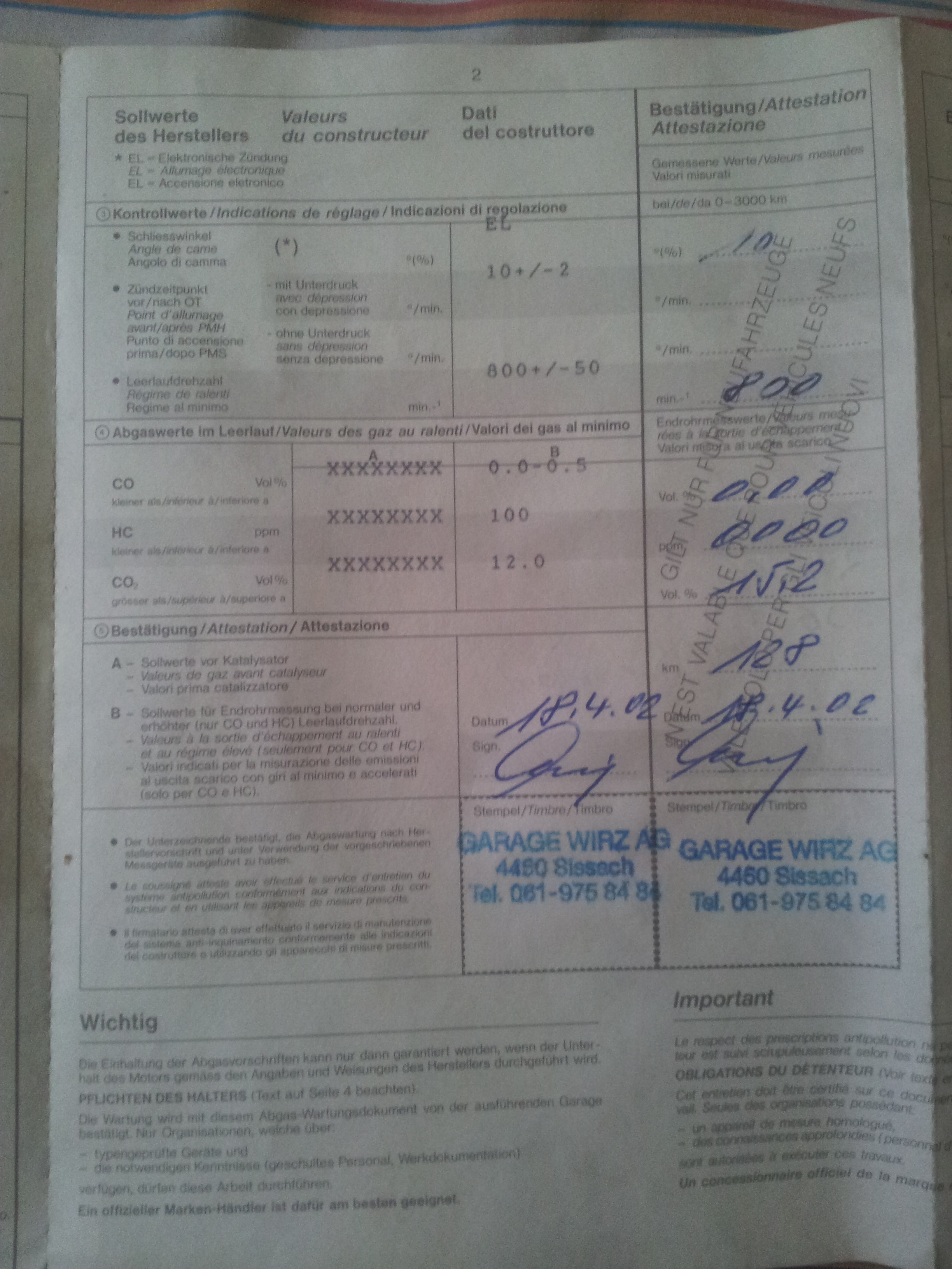

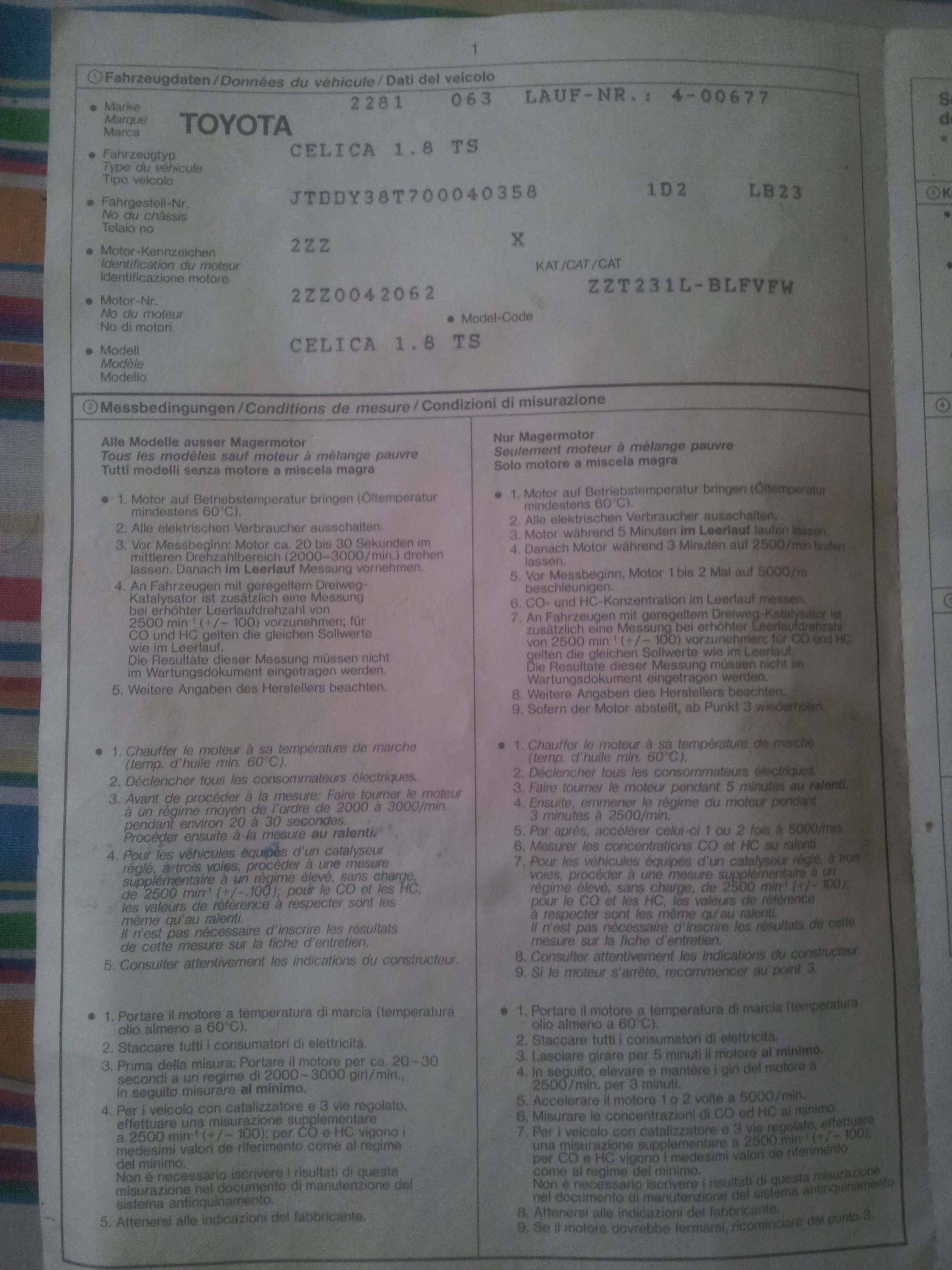

Ще си купя miniVCI кабел и като колата се върне в България живот и здраве ще я закача да видя. Мислиш ли, че филтъра може да играе някаква роля, а и от къде да намеря оригинален? От Тойота ли или от някои сайт? А относно грешките, след като колата не проявява посочените дефекти за мен грешката си остава единствено от бензина в България (ламбда сондата е отчитала грешни стойности заради некачествения бензин). Тази сутрин баща ми е пробвал колата до прекъсвача 8300 оборота и каза, че малко след 6000 оборота изведнъж дърпа здраво, така че лифта още си работи, прочетох, че ако има скъсани болтове на лифта, той въобще няма да се включи! Относно Кинитрон 100 (който всъщност е с октаново число 98 а не 100 както подвежда името), за мен най-добрия в България 100 октанов бензин е Shell V-Power Nitro+ Reacing (наистина е 100 октана), но и в него не съм сигурен какво има. Относно Ромпетрол, там не съм сипвал никога и нямам мнение за тях, но слушам, че навсякъде много ги хвалят. Не можах колега да проверя дали моята Селика попада в сервизната акция, ще те помоля ако може да провериш. Ето номер на рамата и на двигателя:
Шаси номер - JTDDY38T700040358
Двигател номер - 2ZZ0042062
Прикачил съм и снимки на сервизната книжка ако от там ти трябва друга информация.

JTDDY3#T#20060197 - След този VIN са ок.
JTDDY38T700040358 - Твоята е май в кампания - виж дали са сменени в книжката.
Филтърът играе роля за налягането.
Аз си вземам оригинален от тук - http://toyotabg.eu/viewtopic.php?f=5&t=11597.
Документите,който си дал са от нещо като ГТП в Зиссах/съветвам те да го посетиш - малко градче/селце до Базел/ - емисиите са в ред от това,което видях.

Akima написа:JTDDY3#T#20060197 - След този VIN са ок.
Потърси страниците с части и парт номера от типа ХХХХХ-ХХХХХ.
Общо взето ще чакате пак да извади грешка.
Смени и въздушния филтър с оригинален хартиен - при моднат intake набиват много грешки - предполагам си чел за това.
Проблема е, че вътре нещата ги пише на Немски а и са написани с ръчен почерк и много трудно и Германец ще разбере какво пише там. Линкът за филтрите ще ми е полезен, благодаря! Да знам, че е възможно да ми свети чека заради това, че филтъра е K&N, но лампата светна преди да сложа К§N филтър. А и ако филтъра е за кутия като моя а не конусен, вероятността да светне енджин чека заради това е много малка.
