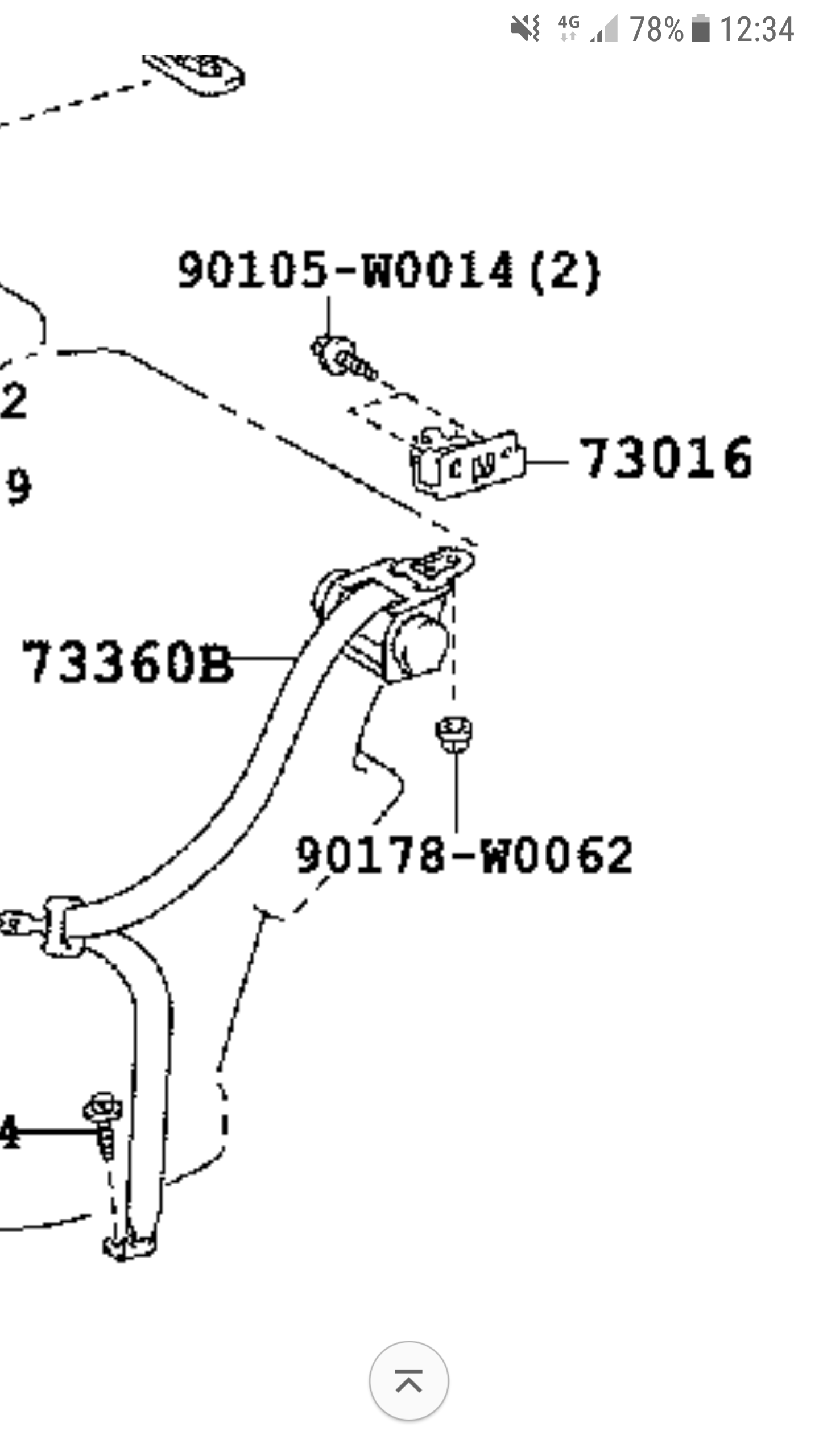

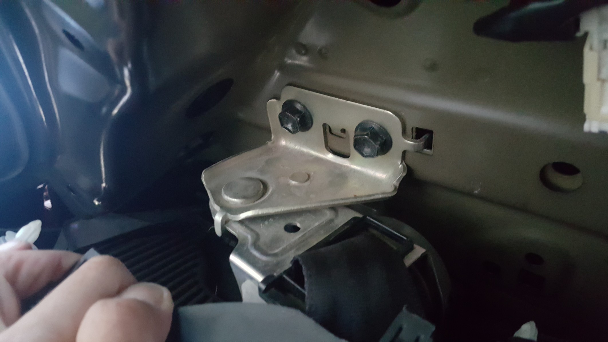

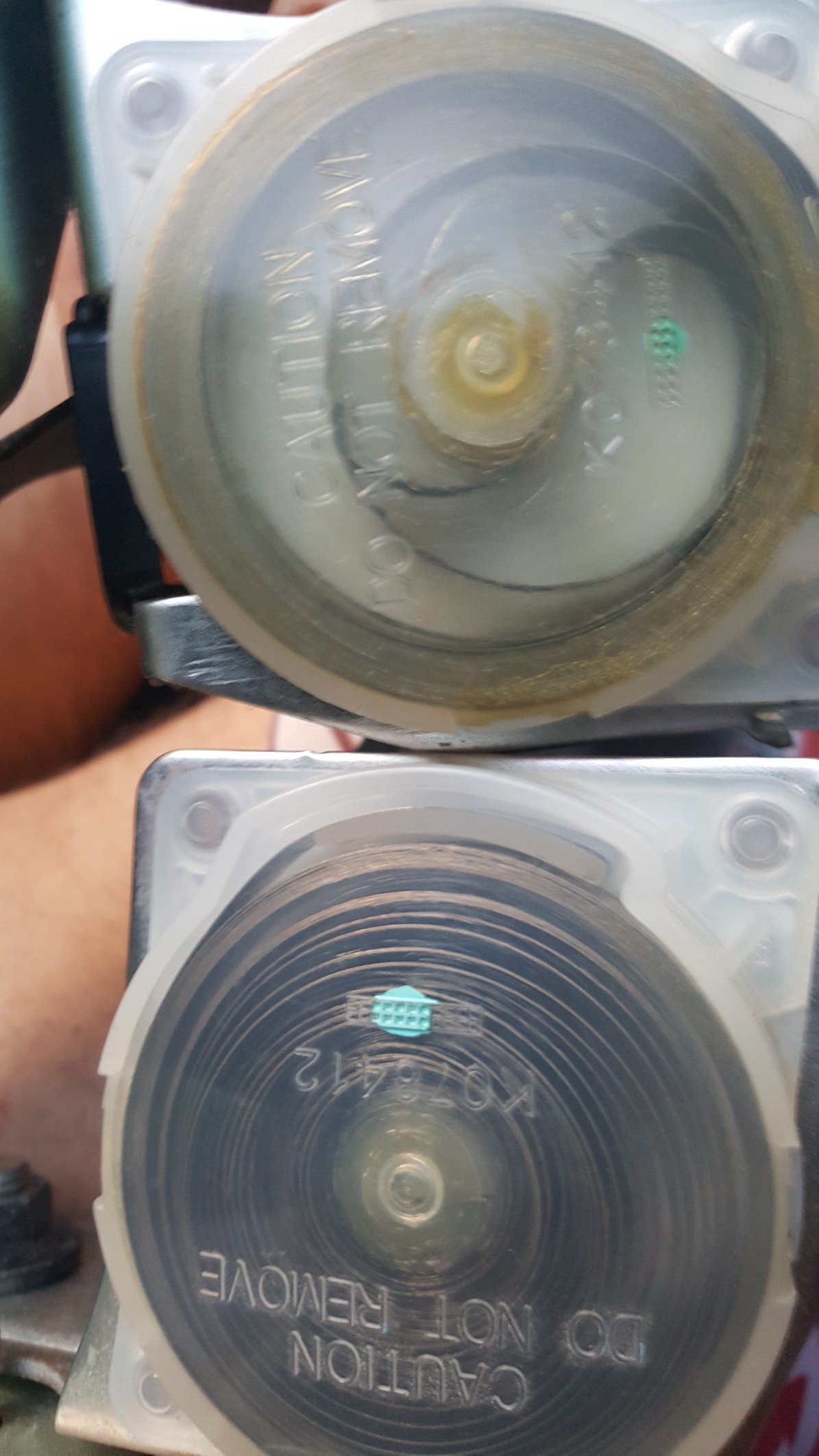

Мнение от batececo » 29 Авг 2019 21:36
Поръчах колана от Нико, на другия ден пристигна, отгоре се сваля супер лесно - сваля се кората на багажника, после се маха кората на задната колона и леко се дърпа долната кора, която обхваща механизма и на която се захваща кората на багажника, за да има място да се развият болтовете - 2 на брой, с ключ 14. Моята пружина се беше скъсала (прилагам снимка, както и снимка да се види как е захванат колана). Внимавайте как слагате корите, при мен вече се стъмни и прилагах малко боксови умения, та... изпочупих половината щипки, но пак се държат корите. Коланът е хванат здраво за купето, корите са декоративни и се държат на щипки И от уплътненията на вратите (за щастие, след безмозъчното блъскане от моя страна).
Остана ми частта, която смятах за най-лесна: болтът в долната част, покрит е от декоративна пластмаса, която е част от ЦЯЛАТА лява огромна кора. Трябва да се сваля седалка, кора и т.н. за един болт (пак 14ка). Утре ще има втори тур, този път ще се опитам да вляза в ролята на гинеколог, за да развия болта, да сложа ухото на "новия" колан и да го завия пак.
