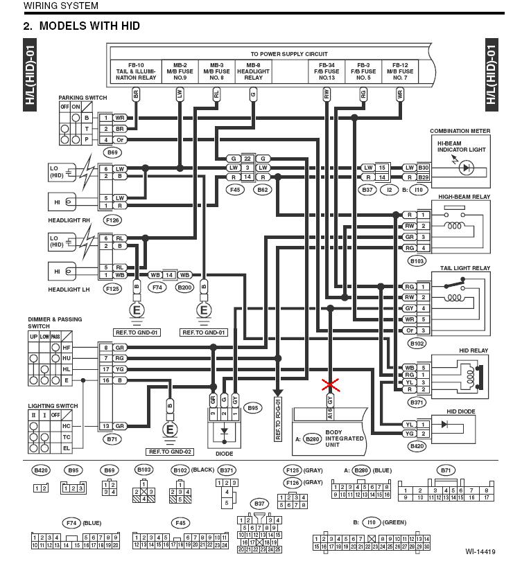

poneje znam che KANU iska da si izkluchi dnevnite svetlini, reshih da pusna taz tema tuk che da vidi kak. az veche go napravih na moita :thumbsup:
eto shemata na svetlinite i koia jica triabva da se otreje

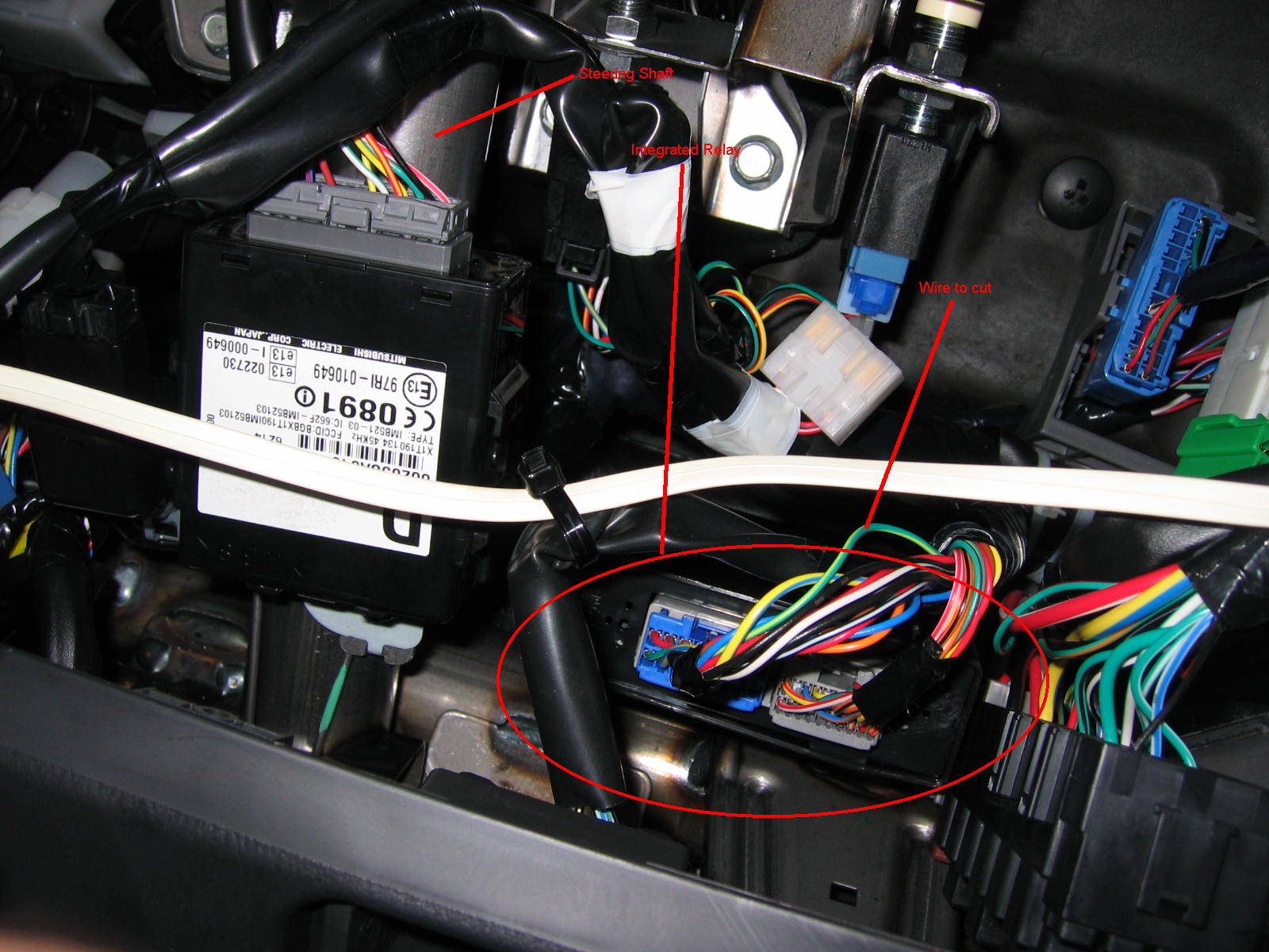

Мнение от ALTEZZA » 09 Апр 2007 19:32
ta kat si zevresh glavata pod tabloto pri pedalite, Integrated Unit-a e tochno na gore, v nego vlizat dva konektora, sin i siv. triabva da se otreje zelena jijca s jalta linia. az vmesto da ia reja uspiah da ia izvadia ot konektora, no si beshe baia borba
