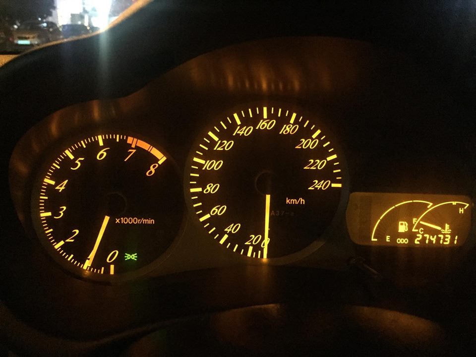

Обръщам се към вас отново с проблем с таблото: всичко по таблото работи без индикатора за горивото. Стрелката изобщо я няма. Въпреки, че колата е заредена с гориво при движение свети лампата за гориво. В допълнение, не работят и фаровете за мъгла. Прилагам снимка на таблото.
Някой може ли да ми препоръча добър майстор по електричеството в гр. София?
