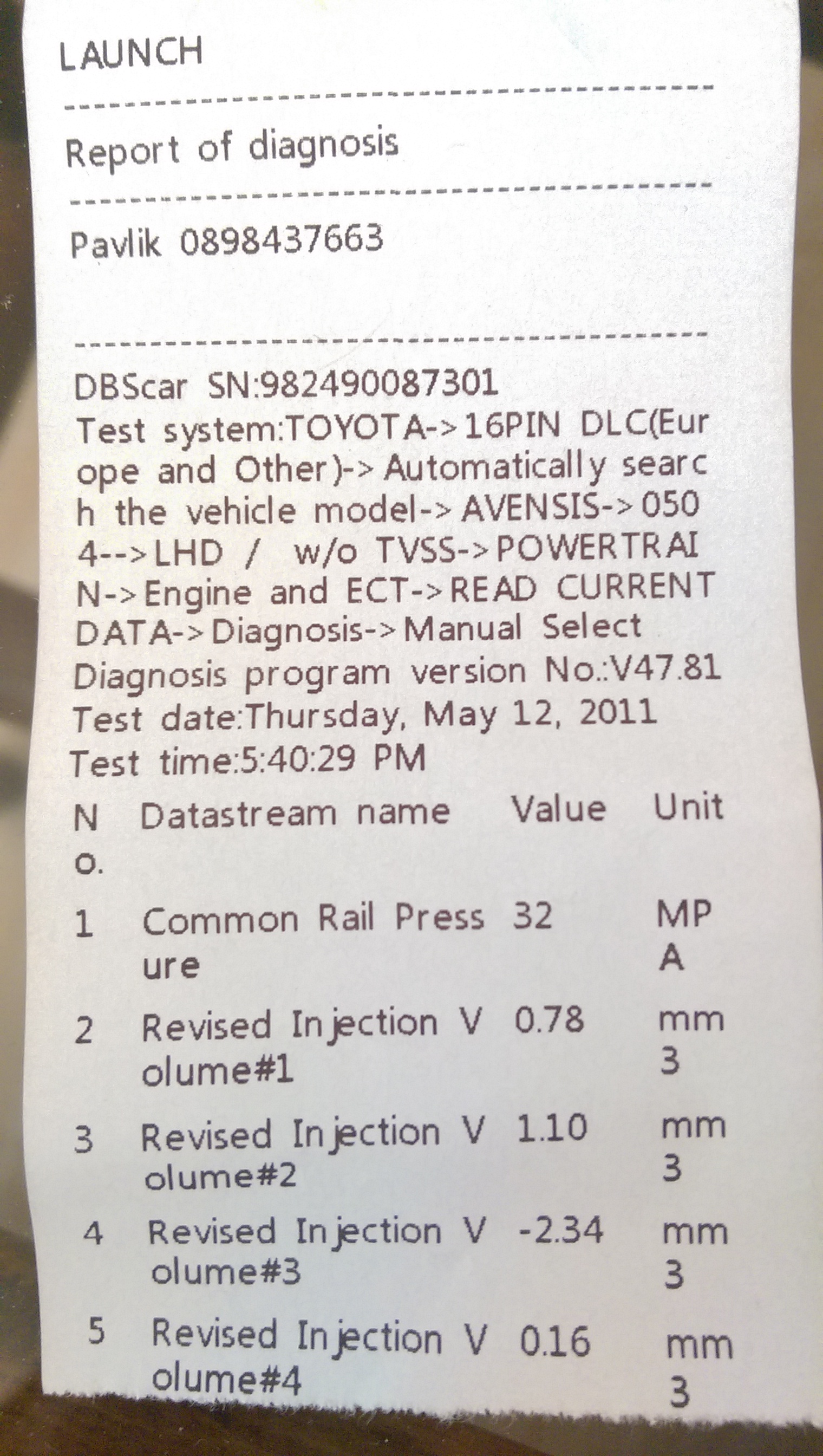

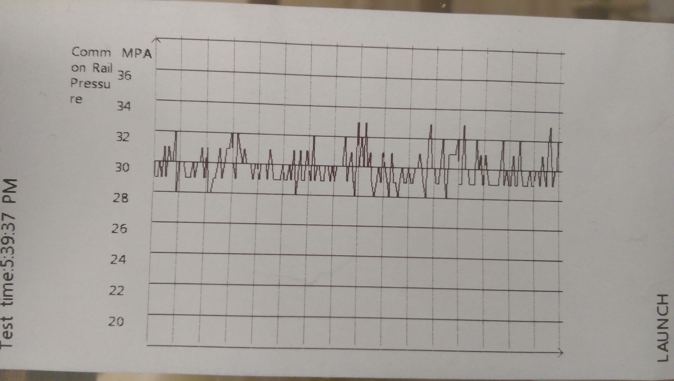

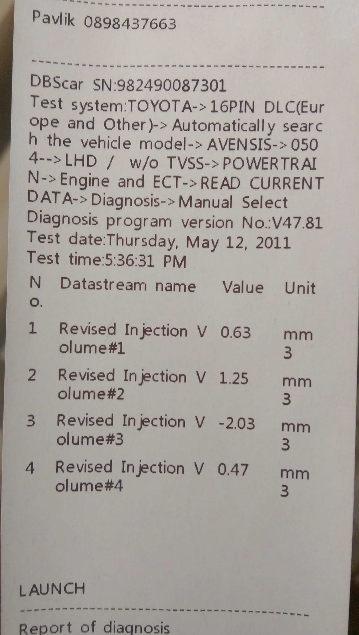

Днес ходих до един диагностик, който закачи колата на комп. и това са резултатите. Какъв е според вас проблема, задръстена дюза ? или износена ? ....

Ако някой може да разчете показанията на дюзите моля за съвет.

Явно просто им е дошло времето. Пробвай с някоя добавка , но най-вероятно нищо няма да постигнеш. Ако ще сменяш , сменяй всичките .
