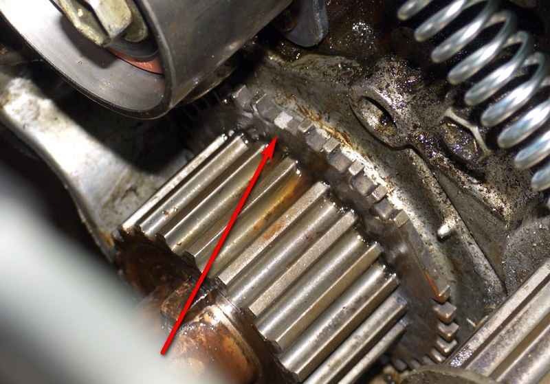

Здравейте.
Имам теч на масло от страната на ангренажа и реших да сменя семеринга на коляновия вал, предполагам, че е от него.
Не само, че не успях да сваля долното зъбно колело, но дори счупих един зъб на тази част, от която взема сигнал датчика за положение на коляновия вал.
Сглобих всичко обратно, двигателя, разбира се, вече не работи както трябва заради липсващия зъб. Въпросите ми са следните.
Първо, от къде да търся такова зъбно колело, по номера му (13521-11030) го намирам само по интернет магазини извън България?
Ново или втора ръка?
Оригинално или заместител?
Четох, че имало такива,от които датчика не снемал сигнал коректно. И накрая, как да сваля старото зъбно колело от вала?
Вече се вижда до какво доведе опита ми да го махна с помощта на две отверки...
Благодаря за вниманието.

Мисля , че снимката е доста показателна за причината , поради която не трябва да го сменяш сам. Все пак , щом вече е строшено , не пречи да го изкараш , така или иначе по-зле не може да стане.

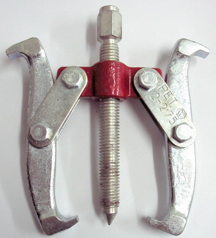

Само гледай да не пукнеш блока.Колелото като си го прежалил както казваш пробвай да го направиш удобно за скобата.Каква ти е скобата?
iwan33
Мнения: 113
Регистриран на: 26 Дек 2011 22:39
Re: Corolla E11 4E-FE - счупено зъбно колело
Мнение от iwan33 » 14 Юни 2015 14:55
Подобна на тази, обаче не мога да я вкарам зад зъбното колело, разстоянието е много малко.
