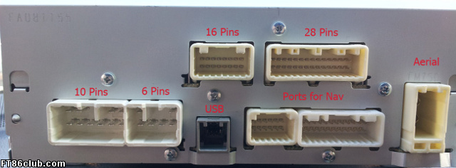

Привет на всички, наскоро си купих RAV4 2002ра Д4Д, в колата има инсталиран касетофон с дисплей и навигация. Модела е на Панасоник TAS300 ако не се лъжа. Като натисна на навигация, ми пише че не нямам ГПС устройство, извадих радиото и видях че няма почти нищо включено отзад на буксите освен кабелите за тонколоните и антената на радиото. В близко бъдеще ще си поръчам антена за гпс. Някой който притежава това устройство ако може да каже, работят ли те по принцип в БГ и картите на диск ли са или се запаметяват в неговата памет, понеже нямам никаква идея, и има ли въобще карти за България ?

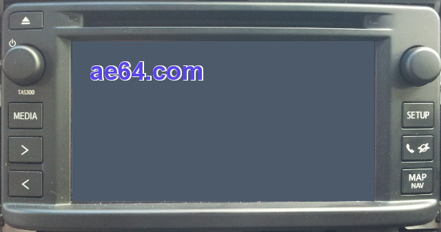

Навигационната система на картинките е от модела GT86 - сигурен ли си,че при теб изглежда по същия начин?

Радиото е едно към едно с това от картината, поръчал съм антена от ebay и чакам. През това време ще потърся диска, Мерси Акима :thumbsup:

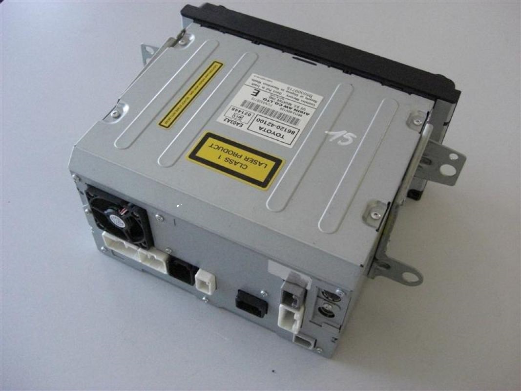

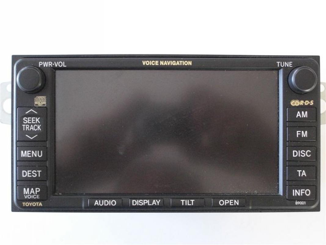

интересуваме оригинална навигация Toyota Navigation B9001 Navi 86120-42100 става ли за Тойота Рав 4 ХА20 д4д 2003г.?
Имам оригинално CD и искам да го сменя с въпросната навигация.
Като я свържа ми остават свободни букси.
Работи ми само бутон OPEN.
Изписва ми ,че трябва да сложа диск на навигацията.
Дали ако сложа диск и ще се оправи или ще трябва и нещо друго?
В нея имаше оригинално СД на Западна Европа.В един стар форум четох че не тръгвало радиото.
Ако някой има такава навигация или се е сблъсквал с този проблем МОЛЯ да пише.
Благодаря Ви за вниманието.

Part 86120-42100 (RECEIVER ASSY, NAVIGATION) was found on the following models:
Date range Model Frames/Options Found in diagram
05/2000-10/2005 TOYOTA RAV4 ACA2*,CLA2*,ZCA2* 86-03: NAVIGATION & FRONT MONITOR DISPLAY
Model Dates: Matching Models: Model Options: Links to diagrams:
05/2000-06/2003 ACA20L-AZMNKW EUR, LHD, 1AZFE, MTM 86-03
07/2003-10/2005 ACA20L-AZPNKW EUR, LHD, 1AZFE, ATM 86-03
05/2000-06/2003 ACA20R-AZMNKW EUR, RHD, 1AZFE, MTM 86-03
05/2000-06/2003 ACA20R-AZPNKW EUR, RHD, 1AZFE, ATM 86-03
07/2003-10/2005 ACA21L-AWMNKW EUR, LHD, 1AZFE, MTM 86-03
07/2003-10/2005 ACA21L-AWPNKW EUR, LHD, 1AZFE, ATM 86-03
05/2000-06/2003 ACA21R-AWMNKW EUR, RHD, 1AZFE, MTM 86-03
07/2003-10/2005 ACA21R-AWPNKW EUR, RHD, 1AZFE, ATM 86-03
05/2001-06/2003 CLA20L-AZMNYW EUR, LHD, 1CDFTV, MTM 86-03
05/2001-06/2003 CLA20R-AZMNYW EUR, RHD, 1CDFTV, MTM 86-03
05/2001-06/2003 CLA21L-AWMNYW EUR, LHD, 1CDFTV, MTM 86-03
07/2003-10/2005 CLA21R-AWMNYW EUR, RHD, 1CDFTV, MTM 86-03
07/2003-10/2005 ZCA25L-AZMNKW EUR, LHD, 1ZZFE, MTM 86-03
05/2000-06/2003 ZCA25R-AZMNKW EUR, RHD, 1ZZFE, MTM 86-03
05/2000-06/2003 ZCA26L-AWMNKW EUR, LHD, 1ZZFE, MTM 86-03
05/2000-06/2003 ZCA26R-AWMNKW EUR, RHD, 1ZZFE, MTM 86-03
Става и работи.
Трябва и карта - актуална е E1B.
Дефинирайте свободни букси/кабели.
