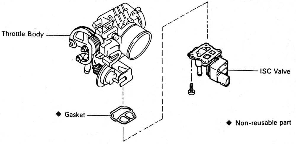

Ето и малко информация по въпроса, но точно как да го профилактирам не ми става ясно.

На схемата това което е написано като ISC Valve му развий двата болта и го свали зад него ще видиш малко цилиндърче което трябва да се движи много леко.Точно това ти регулира оборотите можеш да пробваш като запалиш двигателя.
Като сглобяваш обратно ISC Valve преди да стегнеш двете болчета докрай при запален двигател можеш да го въртиш малко в двете посоки в едната вдига оборотите, но компютъра чрез това нещо ги регулира явно той ги оставя да паднат.
