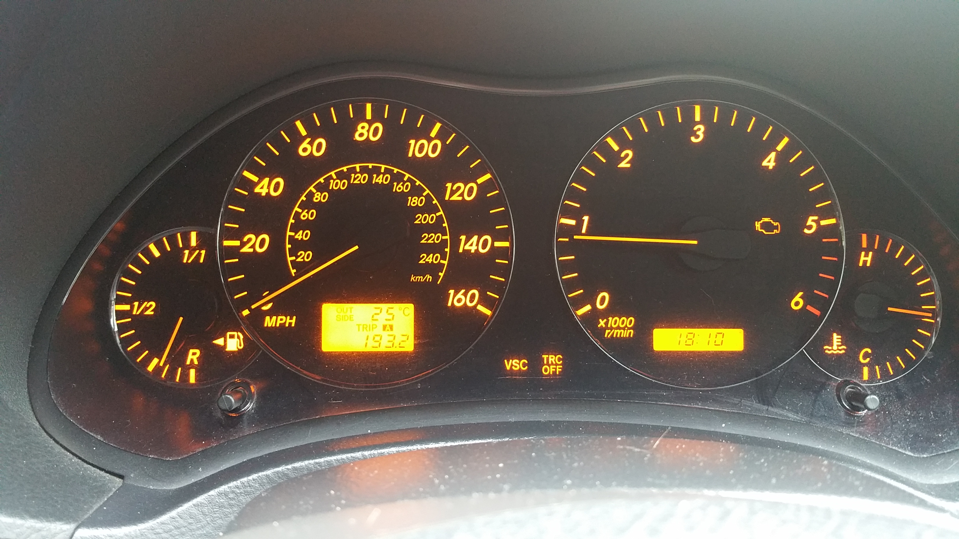

Голям съм късметлия, днес ми светна лампа за мотора,vsc и trc off.При първа възможност ще я диагностирам. Ще пиша след като я направя. Благодаря за съветите.

Мнение от Akima » 13 Юни 2015 13:17
Определено чистиш EGR valve - http://toyotabg.eu/viewtopic.php?f=29&t=16357.
Тъкмо времето в Лондон е приятно слънчево.
Пиши резултата.
Други скорошни интервенции или манипулации има ли по колата?
