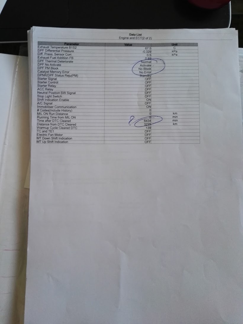

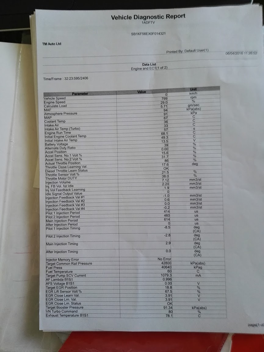

5.Качете тази разпечатка тук.

5. Прикачвам снимките.

Оградените неща по ред на номерата:
  • DPF catalyst thermal deterioration - това е добре - означава нормално стареене на DPF филтъра.
  • DPF NO Activate - Activate - по памет - свързано с регенерацията.
  • DPF PM Block - No Block - не е налице запушване на системата за филтрация на твърди дизелови частици.
  • Catalyst Memory Error - No Error - няма грешки свързани с ламбда контрола.
Последните 2 са времето и изминатите километри от последно изчистване на грешки - все пак колата е употребявана.

Akima написа: Оградените неща по ред на номерата:
Мерси колега, но аз питах за нещата, които са OFF.
Също така дали колата има възможност да се заключва автоматично при запален двигател ( когато съм в автомобила).
Благодаря.

Мнение от мехаННика » 07 Апр 2016 21:20
