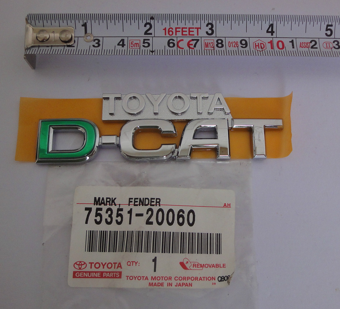

Филтър за частици не е наличен.
Не съм и виждал D-CAT Verso досега - просто са доста редки май.
D-CAT вариантите имат зелено лого,а не червено/черно:
Твоето е червено:
В крайна сметка имаш ли някакъв проблем или си просто любознателен?
