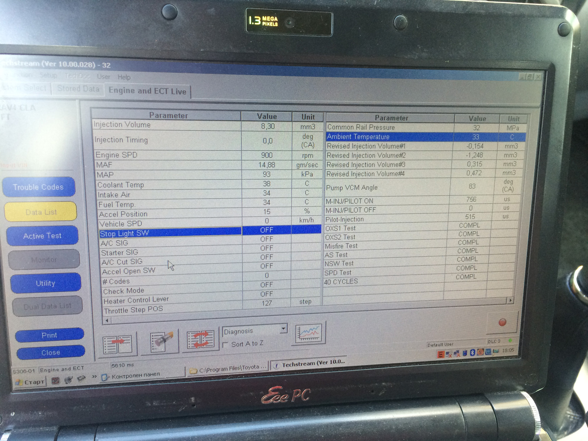

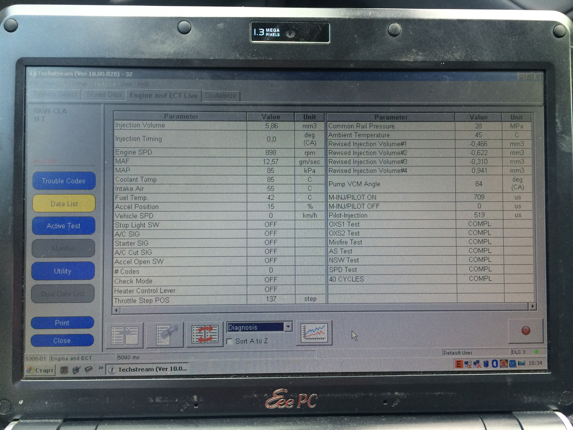

Здравейте на всички,
днес ми пристигна VCI адаптера и закачих колата с techstream 10.00.028. Грешки отчетени нямаше, снимах два скрийна на живите данни на колата студена и при достигната работна температура. От това което виждам, корекцийте на инжекторите са в норми, но не ми показва injection timing незнам защо. Грешки отчетени няма, следователно логиката ме кара да се насоча към един от следните проблеми:
1. Грешни показания на датчик за налягане на горивото.
2. Грешни показания на дебитомер.
3. Проблем в SCV (работещ електрически клапан и бубинка, но пропускане на гориво или не) което според мен трябва да се отрази на налягането на горивото в рейла.
4. Евентуално пренадуване или НЕ достигане на работно налягане на турбината.
Бих се радвал ако можете да ми кажете дали има софтуерни тестове на въпросните датчици или в какви норлми трябва да показват при празен ход или при пълен товар примерно за да ги проверя и да започна да изключвам едно по едно.
P.S. До сега само хонди съм карал и не съм имал нужда от диагностична апаратура и помощ, но за всяко нещо си има пръв път. Трябва да вляза в час малко от малко понеже няма кой да ми помогне адекватно в моето градче.
Данни при студен двигател.
Данни при достигната работна температура.

Не откривам PDF за RAV4 с 1CD-FTV двигател, някой ако има или знае от къде моля да сподели линк, там със сигурност ще има нормални стойности за диагностициране. Единствено намерих за Corolla със същия двигател, но немога да съм сигурен дали всичко е 1:1.

На първо четене показанията на дюзите са ОК.Имат много хляб в тях.Показанията на наляганията на рейла според мен са ОК, но може и да пропадат със скок и да иска смяна на SCV клапани, които са 2бр. на 1CD-FTV.Според мен трябва да махнеш металната гарнитура на EGR-клапана и да свалиш и почистиш входния колектор.Според мен ще е намалил поне наполовина диаметъра на за преминаване на входния въздух към цилиндрите.

Мнение от sako » 19 Юни 2015 11:48
Благодаря Ви,
най-вероятно проблема ще се окаже точно пропадане в налягането при високи обороти, защото се усеща точно така. До към 3000 оборота ускорява и сякаш нещо превключва и изведнъж се усеща как губи мощност. Ще я проверя в различни обороти какви са стойностите и ще Ви пиша пак.
