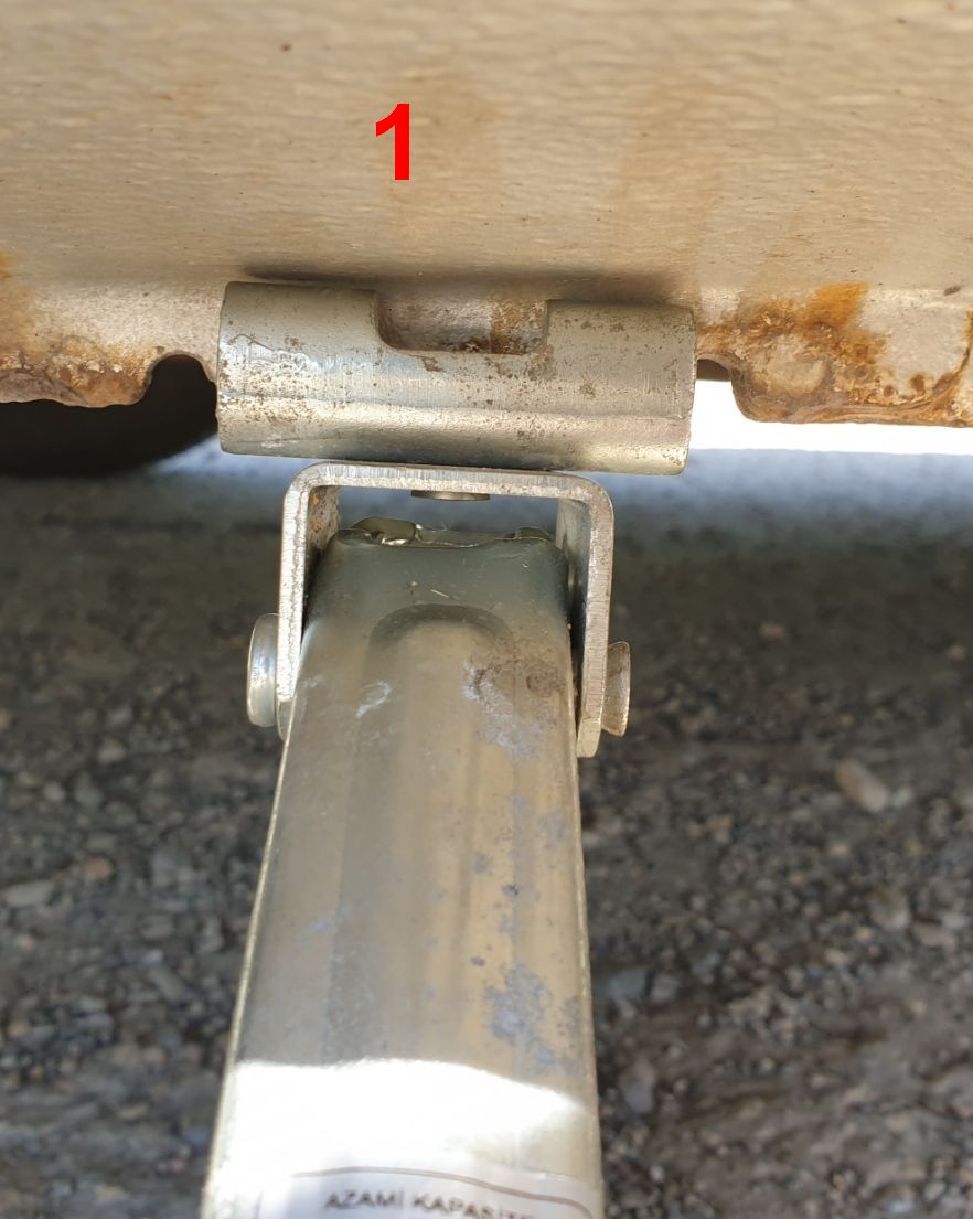

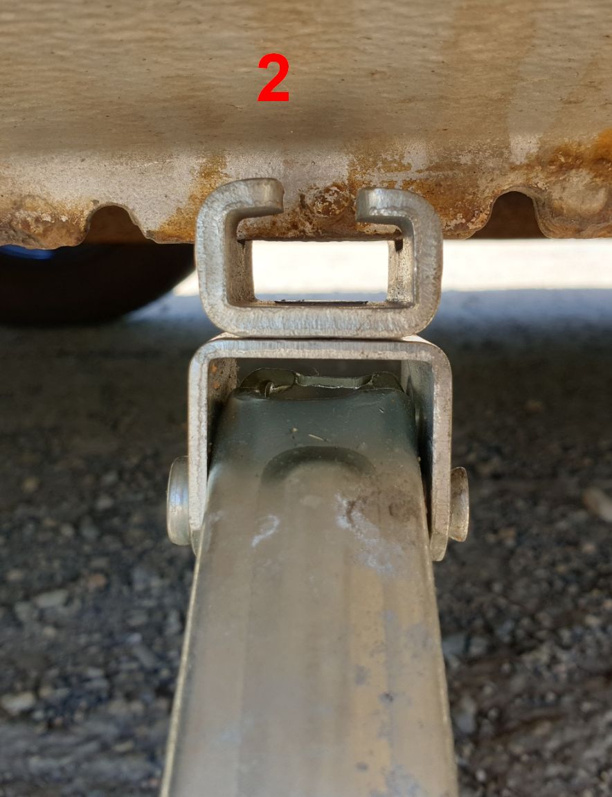

Въпрос за крик?
Здравейте колеги!
По какъв начин трябва правилно да е завъртяна главата на крика? По 1 или 2?
