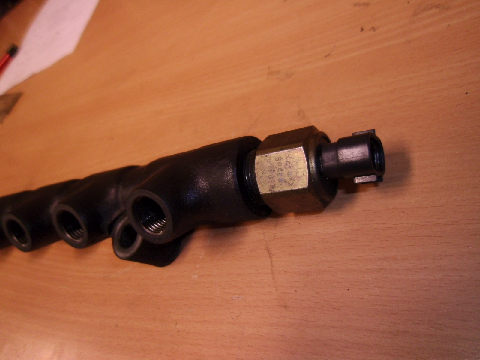

За сега проблема ми все още не е отстранен. Последно излиза в датчика за налягане на горивото в рейла. Проблема е, че не мога да го открия ако някой може да помогне номер по Denso e 6040 Japan 1 C26, a по тойота 89458-12010. Благодаря предварително за оказаната помощ.

pavel68 написа:За сега проблема ми все още не е отстранен. Последно излиза в датчика за налягане на горивото в рейла. Проблема е, че не мога да го открия ако някой може да помогне номер по Denso e 6040 Japan 1 C26, a по тойота 89458-12010. Благодаря предварително за оказаната помощ.
Къде се намира?
http://toyotamarket.ru/
Или откъде да го купиш?
http://www.ebay.co.uk/itm/AVENSIS-2-0-D ... 1089870086

А някой запознат ли е този денсо датчик с номер по тойота 89458-12010 може ли да бъде заменен с 89458-71010 ?

pavel68 написа:А някой запознат ли е този денсо датчик с номер по тойота 89458-12010 може ли да бъде заменен с 89458-71010 ?
Благодаря предварително.
Не.
Toyota 89458-71010 / Denso 499000-6121 e за 2AD-FTV.
Твоя 89458-12010 по Denso e 499000-6040 и става само за 1CD-FTV.

Здравейте колеги. Най-после успях да намеря датчик и колата отново се движи.Работи перфектно.Проблема отстранен

Включвам се в темата тъй като мисля че имам проблем със същия датчик за повишено налягане в „Комон рейла”. При мен симптомите са:
1. Автомобила пали без проблем и след това двигателя гасне след около 20-30 сек.
2. При подаване на газ не вдига обороти и се появява чукане.
3. След това пали без проблем и пак гасне сякаш не достига гориво.
Получи се на 31.12.2018 г. след зареждане до горе при празен резервоар на бензиностанция Еко.
Проводите за гориво до г. филтър са проходими. След припомпване от г. филтър протича нафта (установих го след разкачане на маркучетата). След разкачане буксата на дебитомера (MAF) автомобила вдигаше обороти и първо помислих, че проблема е от него. При откачена букса на MAF и при неколкократното й закачането и откачане, без ясно изразена причина, след като е изминато определено разстояние в един момент проблемът се появява.
Четох доста из форума и гледах клипове в YouTube, от което разбрах, че този датчик при проблем започва да дава хаотични сигнали.
За съжаление не намирам информация къде се намира (за клапаните на ГНП има хубав клип в YouTube). Няма информасия за него и в toyotamarket.ru.
Моля за помощ (информация, ако може със снимки или клип) къде се намира датчика 89458-12010 и как се сваля.
