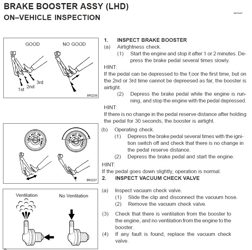

Автомобила е тойота корола седан d4d, 2004г., 2.0 116 к.с. На мой познат, който временно управляваше автомобила му направи впечатление, че педала за спирачката "пропада" след натискане - т.е. след натиск застава на едно положение, след което при упражняване на същия натиск плавно потъва надолу. След изпомпване/обезвъздушаване се втвърдява временно, няколко секунди по-късно ситуацията е същата.
За спиране - автомобила си спира, не усещам разлика. Нивото на спирачната течност е нормално, не се виждат следи от оттечки по серво/гуми. Предните накладки са нови, задните само са за смяна. Интересува ме нормален ли е този ход на педала за тойотите или да се оглеждам за проблем в спирачната помпа?

Не виждам проблем - какво кара приятелят ви?
Не пречи да се провери вакумния резервоар и цилиндрите.

Здравейте колеги.Отдавна не съм посещавал форума.След смяна на предни накладки и при мен се появи същия проблем.Колата е Корола Версо 2.2 D4-D
2006г.Натискам педала при запален двигател и започва плавно да потъва.В началото на натиска е твърд, и както си е твърд така плавно си потъва.
Днес смених течността в системата.DOT 5.1 .Ефект никакъв.Съмнявам се гумичките на спирачната помпа да изтърват.Ако някой е имал подобен проблем и го е отстранил ще съм много благодарен да сподели.

Относно обезвъздушаването на спирачната система.Направих го по следния начин:
Със спринцовка с тънък шлаух изсмуках всичката течност от казанчето.Налях нова.Оворих Обезвъздушителния щуцер на задно дясно колело и започнах да изтачам на самотек и съответно и да доливам в казанчето за да не засмуче въздух докато започне да излиза нова бистра течност.След това задно ляво,предно дясно,предно ляво и накрая съединителя.Общо източих около 600гр.течност като съответно и толкова съм налял.По този начин подмених течността като почити съм сигурен че не е подменяна досега.Течността която източих беше същия цвят но по-тъмна и мътна.
Това е .Като си мисля че по този начин съм и обезвъздушил и системата.Правил съм го и на други марки коли - методът е успешен.Течността както бях писал е ДОТ5.1 .Купих Я от представителството на тойота в Шумен.Цената е доста височка.
По отношение на потъването на педала ,пробвах една друга Корола и на нея така и потъва педала.Май ефекта ще излезе типичен за марката.Мисля че няма да е за притеснение защото автомобила си спира нормално както преди.

Днес установих, че и на моя авенсис потъва по горепосечения начин педала на спирачката.След пускане и припомпване, при самото помпане се издава звук като от спукана гума или спукана топка... Да се притеснявам ли?
Иначе преди 10хил. км съм сменил накладките(предни, задни) и спирачна течност.
Нивото на течността ОК.

Не се притеснявай.
