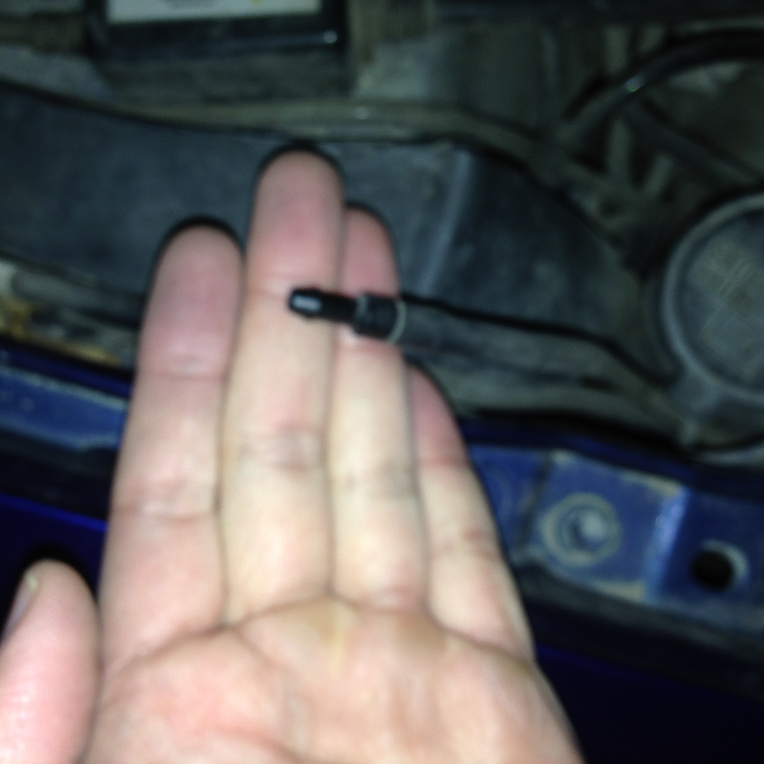

Аз сега се кьорих в тъмното, но пак не можах да видя дали са 1 или 2 помпи.
Откачих маркуча, по който тече течноста за чистачките, но като натисна лостчето не се чува да работи помпичката и не протича нищо (чистачките се завъртат), на задното стъкло обаче се чува помпичката и пръска вода. Ако е една само помпата WTF?
Как можа, в най-студеното време да стане това :-)
Сори за качеството на снимката, но май ми трепереха ръцете отне ми много време да извадя мундщука, защото внимавах да не го счупя а и от студеното пластмасата става чуплива.
Изваденото мъркуче от помпата.
