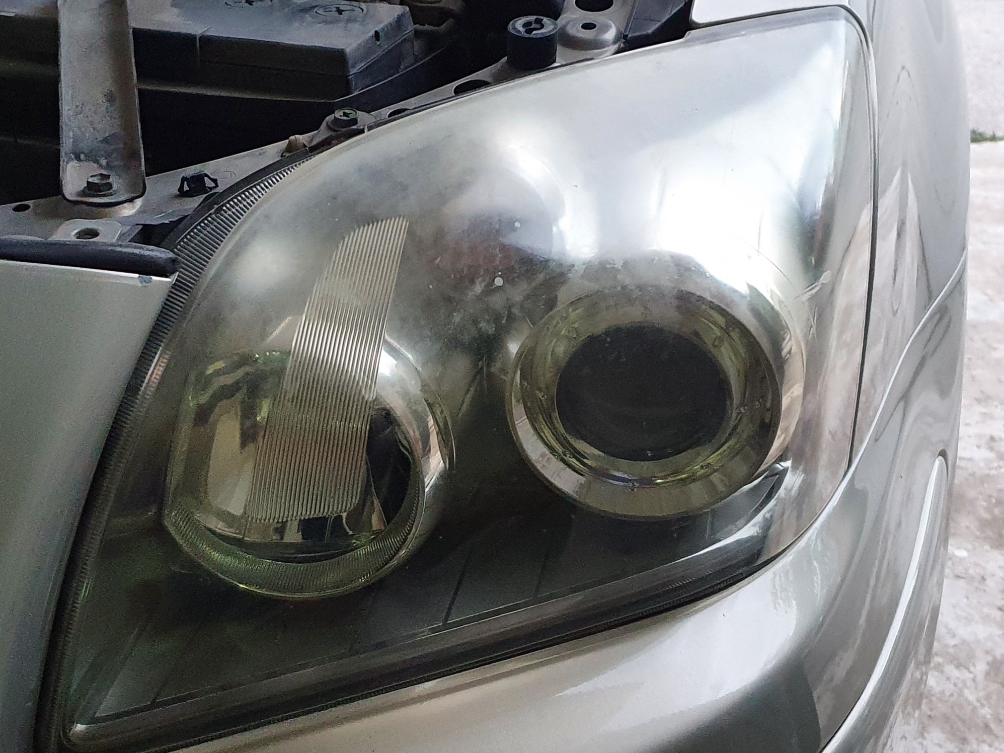

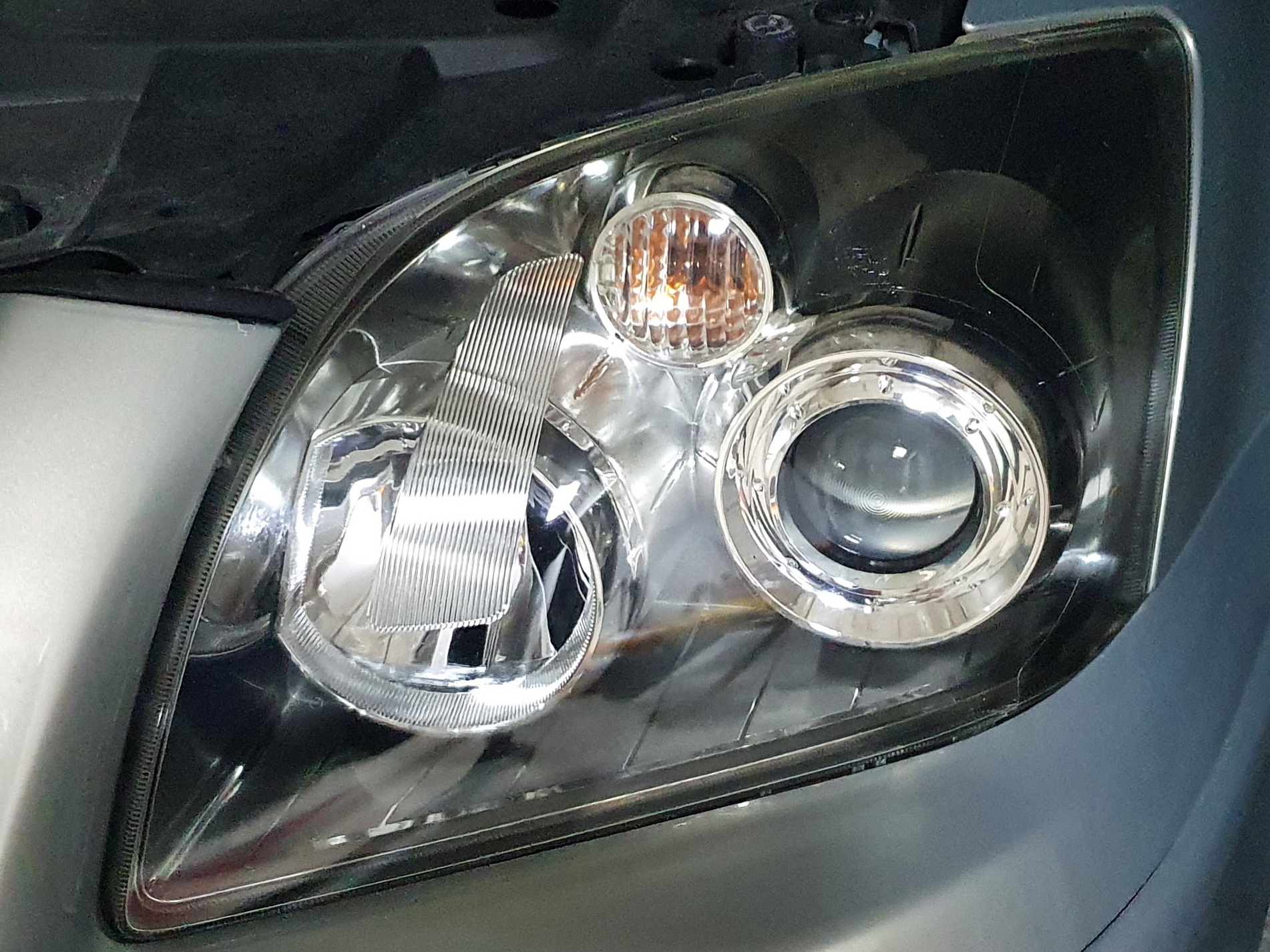

Мнение от j95monster » 26 Авг 2020 06:44
Четох че фолирането дава добри резултати.Реших да тествам с ръчно полиране след което нанесох защитен слой с кърпичка,предстой да видя дали ще издържи .Използвах комплект за полиране Търтъл който включва няколко етапа,на първо четене има резултат .

j95monster
Мнения: 7
Регистриран на: 20 Авг 2020 11:47
Автомобил: Avensis 2007,2.2/150hp комби
Полиране на пластмасови фарове или лакиране?
Мнение от j95monster » 28 Авг 2020 09:42
Качвам снимки преди и след ,снимал съм и препарата.Надявам се да не счете като реклама.Не знам колко ще е дълготрайно .
