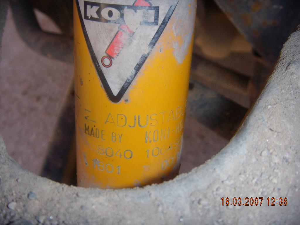

dnes kato smenqh gumite i zabelqzah 4e na amortisiorite pi6e ´´adjustable¨´
nqkoi moje li da mi obqsni kak se regulirat 4e ne6to ne moga da hvana ideqta
uj trqbva da se vartqm ama nakade ..............................
eto snimka

В опаковката на новите амортисьори има пластмасова капачка, с която се върти стеблото на амортисьора. Максимума е два оборота.

problema e che imat niakolko razlichni nachina na regulirane na tez KONI-ta. na moite naprimer se varti varha na amortesiora za da gi naglasish, no znam che na po starite modeli triabva da go svalish i togava samia amortesior se varti. ta zavisi koi tochno vid e. vij tozi link: http://www.koni.com/_cars/frame.html
klikni na General Info i polse na Adjustment. kat gledam na snimkata si sas 8040 seria, ili inache kazano za teb e tretata kartinka s instrukcii

Снимай го отгоре и ще ти кажем.
Някои са с накрайник. Други се свалят, компресират се докрай и се въртят.

Май предните пълнители можеха да се връткат с "кранчето" без да се свалят, а задните се регулираха само извън колата! unsure.gif

не става дума за нови или стари модели, а за дизайн. моите конита и предните и задните се регулират като се свият докрай, въртят се и после се разпъват. задните могат да се регулират без да се свалят, само се откачат от задния мост, но предните се свалят при регулиране. максималното завъртане е 720 градуса - от най-меко до най-твърдо

otgore sa kato nai obiknoveni amprtisiori
ot saita na koni vidqh kak se regulirat
