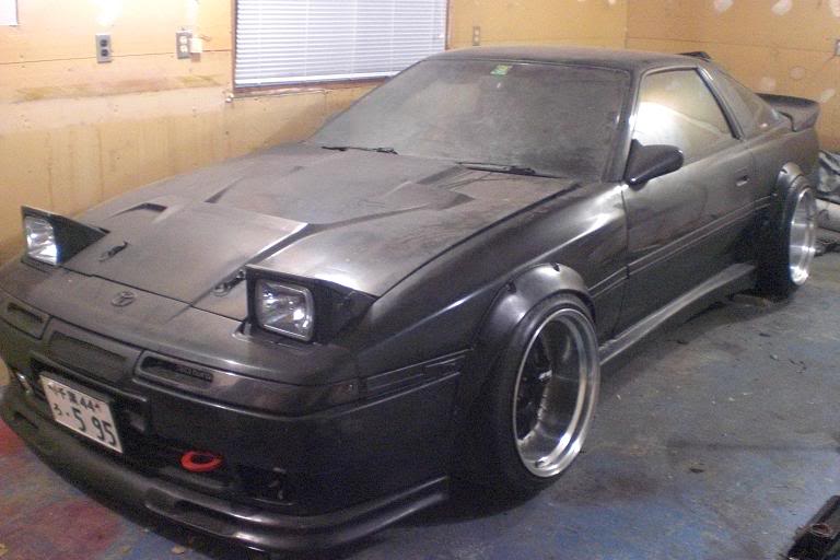

Накратко ще се опитам да обесня нещата,колата я взех с цел тунинг по мотора и един sample bodywork от сорта като на това от снимката по доло,колата мислех да я подготвям за писта но в момента няма да стигам до там а ще си я направя евридейка tongue.gif
