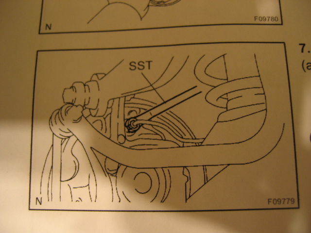

ami GT triabva da e tazi det e s barabani otzad, ta tam e s gaika(10mm) koiato se varti okolo trabichkata i se naviva v spirachnia mehanizam. za prednite spirachki, tam triabva da e 14mm bolt det se naviva v spirachnia aparat, a sichki ostanali svrazki triabva da sa s gaika vartiasta se okolo trabichkata. ne sam 100% siguren za tova info, moje v ponedelnik ako se setia da pogledna, no teb koi vraski po tochno te interesuvat?

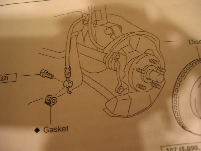

Мнение от ALTEZZA » 07 Фев 2005 04:31
mi na prednite spirachni aparati markucha zavarshva bash s takava debela shaiba i se svarzva s kuh bolt 14mm. pak zadnite sa ot presovanata traba(razshirena che da ne izliza gaikata) s gaika okolo neia(10mm). ste pogledna utre niakoia kola za vseki sluchai, no pone povecheto Toyoti sa taka.
ALTEZZA
Мнения: 3668
Мнение от ALTEZZA » 08 Фев 2005 08:54
ta eto kartinki na mrakuchite:
predni spirachki:

Мнение от ALTEZZA » 08 Фев 2005 08:55
zadni spirachki(pri uslovie che e s barabani, tuk GT e s barabani, no GT-S e s diskovi, ne znam v Evropa kak e):

Мнение от jamie » 08 Фев 2005 10:33
Мерси ALTEZZA, работата е ясна :-)
