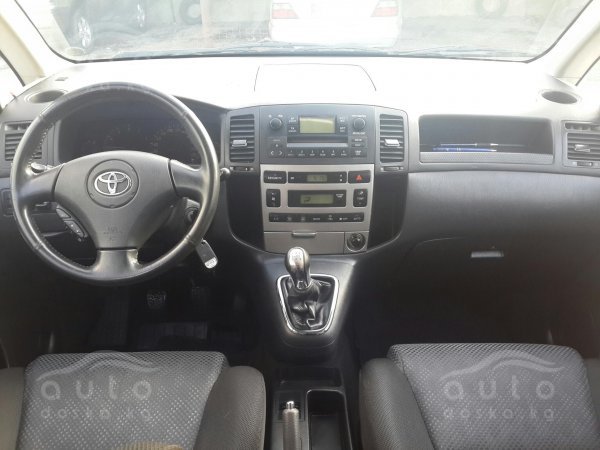

Здравейте колеги, имам питане относно подмяната на оригиналното CD със 1 DIN.
Като за начало трябва да взема Адаптер - пластмасата, предполагам и кабели.
Някой да го е правил и да ме насочи към магазин от където мога да закупя всичко и да се захващам.
Така изглежда таблото ми.
Поздрави
Поздрави

Re: Подмяна на оригинално CD Corolla Verso 2003г
За Корола Версо само с поръчка:
http://www.nexxia.co.uk/product.asp?s=S ... e=FP-11-11 - черен
http://www.nexxia.co.uk/product.asp?s=S ... =FP-11-11S - сив
Линковете са примерни.
Кабелите ги намерих на уникална цена от 10 лева, пластмасата я поръчах, но поръчката ми не е потвърдена все още и не знам дали я имат налична.
Пластмасата намерих на 12 или 18 лева не помня точно ;)
Да попитам на дисплея на оригиналното само за показване на песни и тнт или има доста други неща по него, гледам че доста букси има.
Разход на гориво и подобните - време,средна скорост,максимална и т.н.
Гледам,че имаш дистанционно на волана - защо не взе един Гром за mp3-ки.
Така си запазваш функционалността - вярно,че не е 30 лева,но все пак.

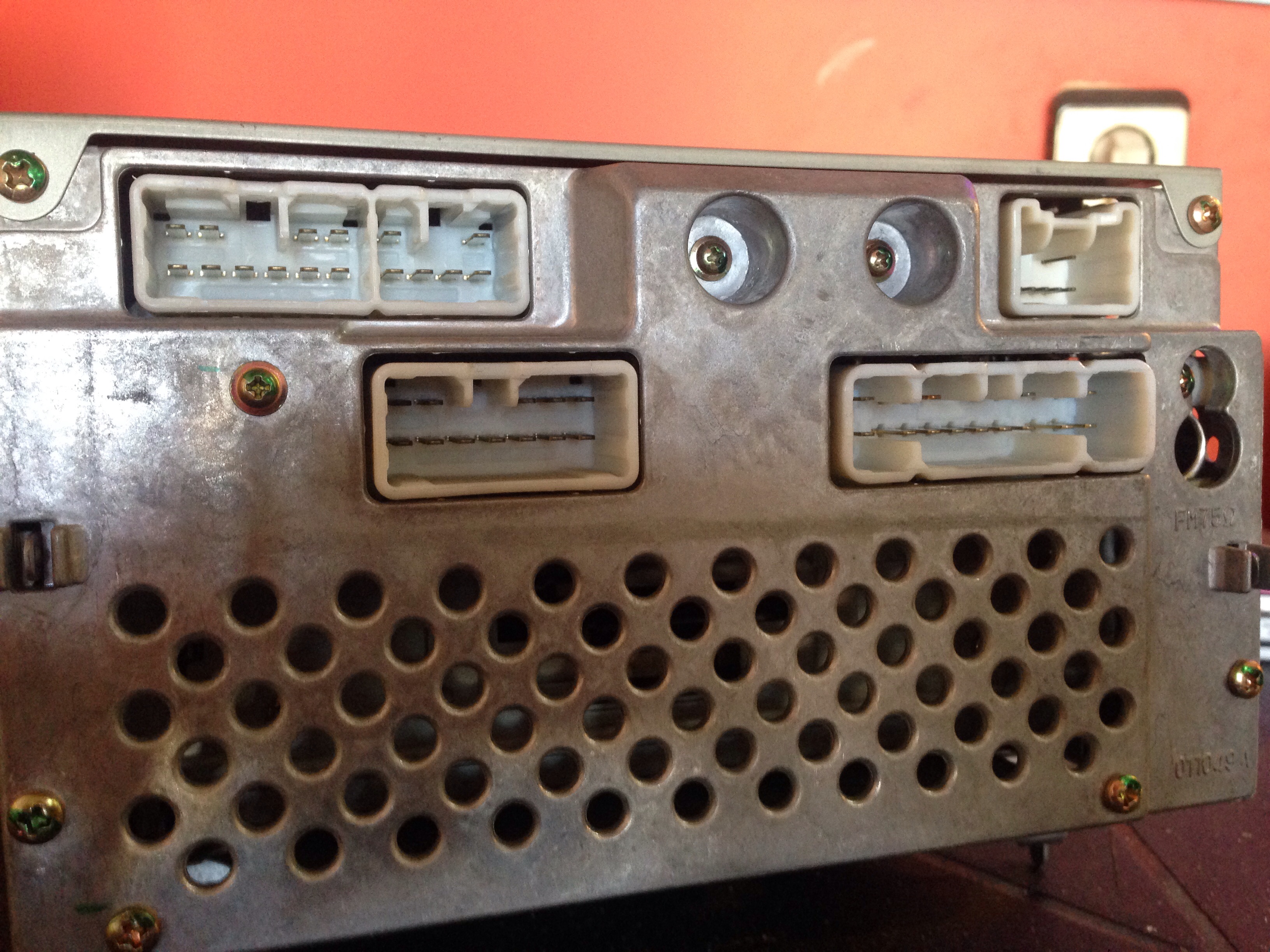

Колеги имам спешно питане, свалих моето ЦД и имаше само 3 букси на него.Едната е голямата доло в дясно, а другите 2 са една до друга горе в ляво. Другите 2 не знам за какво са, но мисля че си изгорих цд-то. Питането ми е имам ли борд като 2 букси ги нямам за да знам да търся ли като моето или да слагам нормално цд.
Благодарско
Благодарско

Тук има описания, не е същото CD, но буксите са същите
http://www.toyotaownersclub.com/forums/ ... -on-rav42/
Най-широката букса (мисля с 18 пина) е за информация - температура, скорост и т.н.
Кабели купих вече и няма проблем, но срещнах сериозен проблем с намирането на адаптера за нормално цд.
Както и да е поръчах си оригинално работещо в понеделник ще пристигне и дано всичко да е наред.
Новото вече пристигна и работи
Сега ще почна да търся джаджа с която да мога да слушам през усб, разбрах че за тези коли имало.
