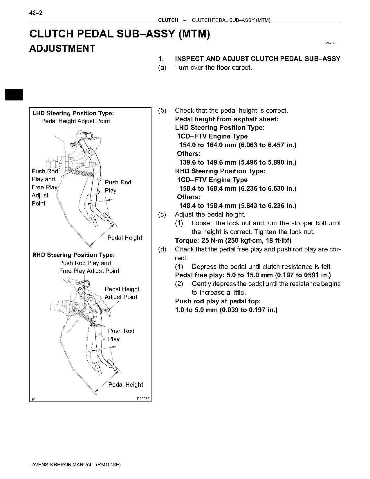

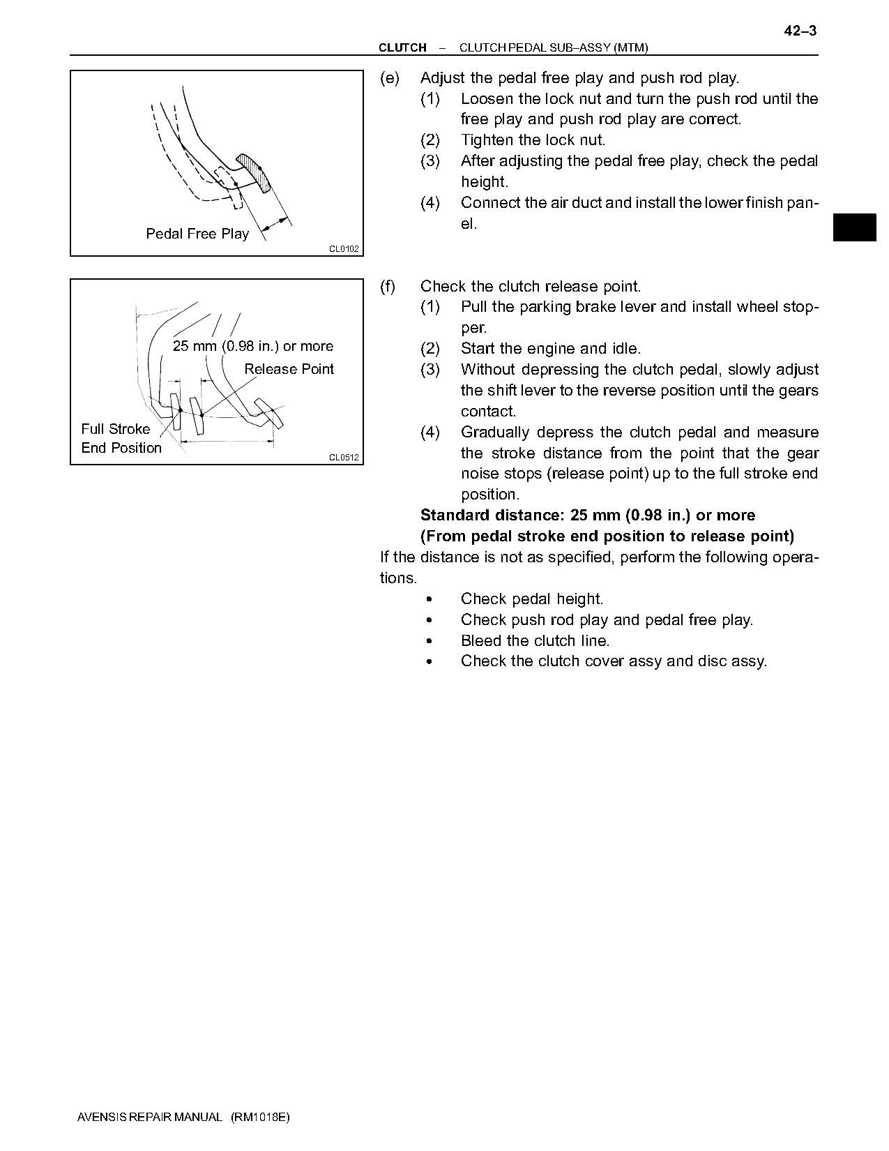

И колко голям е този луфт?
Ето как се регулира на Авенсис, но предполагам, че на твойта ще е подобно или поне ще може да се ориентираш.

Нищо му няма. Диапазона е 5-15мм. Погледни по-горе съм дал картинки. А ако много те дразни, може да си го регулираш свободния ход, пак го има в картинките.
