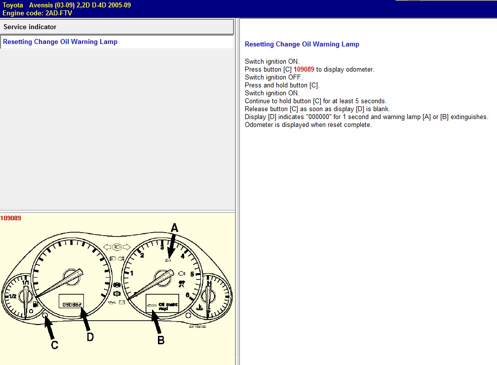

Мисля, че това трябва да е :

....Колега , дай на контакт , намести на дисплея да се показват общите изминати километри , а не дневния километраж. Върни от контакт. Задръж копчето за нулиране на километрите и дай отново на контакт и не спирай да го държиш. Ще започнат да мигат чертички и след 5 сек. на дисплея ще се появят само нули и пак ще се появи целият пробег . Интервалът вече е занулен. :thumbsup:
