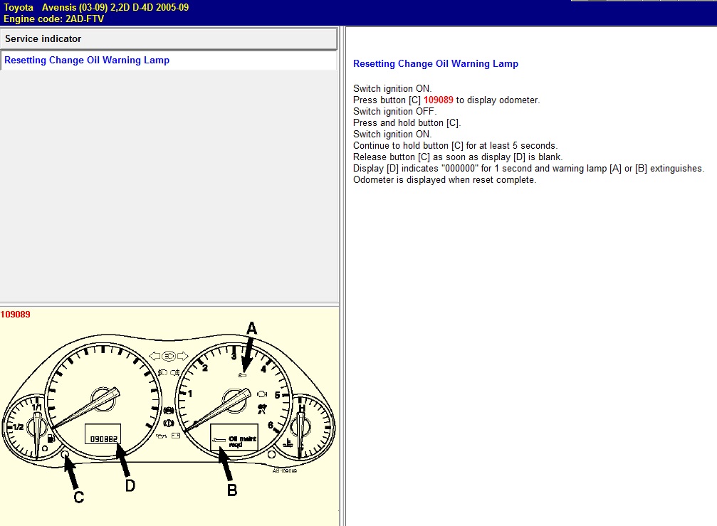

Здравейте, ЧНГ на всички колеги . Да си пожелаем да сме живи и здрави и повечко да караме, по-малко да ремонтираме tongue.gif .Сигурно е писано много, но търсих по всички възможни думи и не намирам нищо, така че се извинявам предварително mellow.gif . Светна ми индикация ключе на таблото - доколкото разбрах това е за сервизно обслужване. Имало някакъв начин за изчистването му, моля за линк или обяснение как се изчиства тази индикация ohmy.gif . Благодаря предварително !

Да беше казал поне модел двигател, година на производство някакви подробности?... че е Тойота е ясно...........на повечето се нулира сервизният интервал от бутона на таблото ,но методиката е различна при моделите...а кой модел е твоята че да ти кажа как става???
При някой по нови става само от диагноистичният скенер!

Направо се отплеснах - Avensis 2.2 d4d 150 к.с. Т25 2005 г. С навигацията, ако това има значение.

Мисля, че това трябва да е :

Връщайки се към София ми светна гаечен ключ на таблото.В упътването пише,че трябва да се смени масло и филтър-аз съм ги сменил скоро.Ако някой знае начин за нулиране на тази индикация моля да сподели или трябва да ходя до сервиз.Колата е Авнсис 2006г. с двигател 2,2 дизел.
Благодаря предварително.

....Колега , дай на контакт , намести на дисплея да се показват общите изминати километри , а не дневния километраж. Върни от контакт. Задръж копчето за нулиране на километрите и дай отново на контакт и не спирай да го държиш. Ще започнат да мигат чертички и след 5 сек. на дисплея ще се появят само нули и пак ще се появи целият пробег . Интервалът вече е занулен. :thumbsup:
