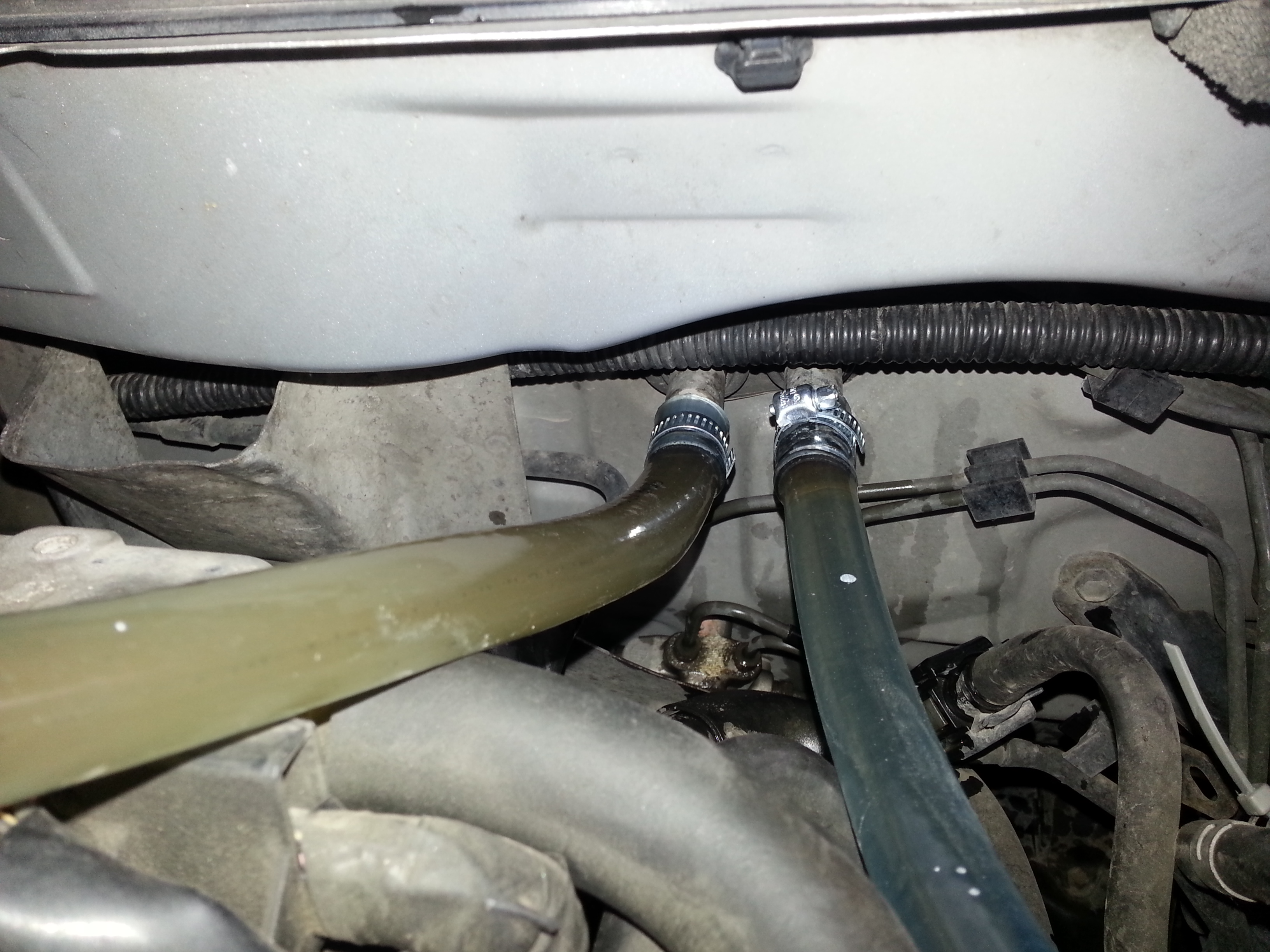

След доста оглеждане, умуване, търсене и доливане проблема се оказа в радиаторчето вътре в купето.
Варианта беше смяна. Но всички знаем колко работа е това (по таблото всичко пада), а и радиаторчето не е от най- евтините. До тук се е стигнало след като в системата е налят син антифриз.
Реших преди смяната да си направя един експеримент:
Откачих маркучите, които влизат в купето и на тяхно място сложих два допълнителни.
С компресор изкарах почти всичко от радиатора, но едвам едвам- толкова беше задръстен.
И се започна наливане с калгон и оцет и промивки с вода под налягане. Цял следобяд.
Разликата започна да се усеща още тогава. Системата тръгна значително по- добре.
Събрах колата и- чудо! Имам парно!
Невероятно но факт. Отпуших си радиатора по тоя начин.
Нарочно не избързах да пиша, за да видя да не текне някъде след промивките, но вече седмица я карам проблеми няма.
