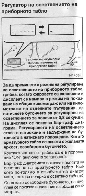

1 Като включа фаровете, подсветката на таблото се затъмнява. През ноща е идеално, но през деня, като карам на фарове нищо не се вижда. Може ли от някъде да се регулира подсветката на таблото?

1. Осветеността на таблото се регулира. На километража (ODO метъра) след Trip B като превключваш се появяват едни чертички. Като ти се появят задръж бутона и ще се смени осветеността на таблото.
