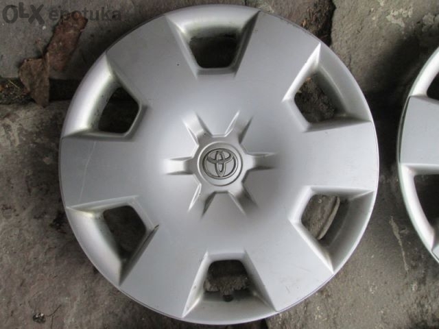

оригинални тасове
оригинални тасове
Възможно е железарките да са с голям офсет и по-дългите гайки да пречат на тасовете.
Железните джанти са с ЕТ45.
Работата е, че оригиналните тасове не пасват с гайки от оригиналните лети джанти. mellow.gif
По средата таса е леко вдлъбнат, а пък гайките изпъкват доста.
Явно има и оригинални гайки за металните джанти.
Ще ходя понеделник да Тойота да видя как стой въпроса с цената на един комплект, иначе благодаря на колегата Оги за сайта. Може и заместители да търся!

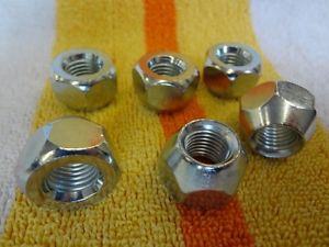

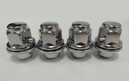

Както разбрах, за Тойота Корола е12 ( може би за и повечето други модели) има два вида оригинални гайки - едните са за оригиналните лети джанти, а вторите за металните.
Ето как изглеждат за летите:
Оригинални гайки за лети джати
Ето ги и въпросните за метални джанти, който аз търся:
Оригинални гайки за метални джанти
За информация, вторите в официалното представителство на Тойота струват 5.92лв/БРОЙ. Комплекта за четирите джанти - около 90лв. и отгоре.
