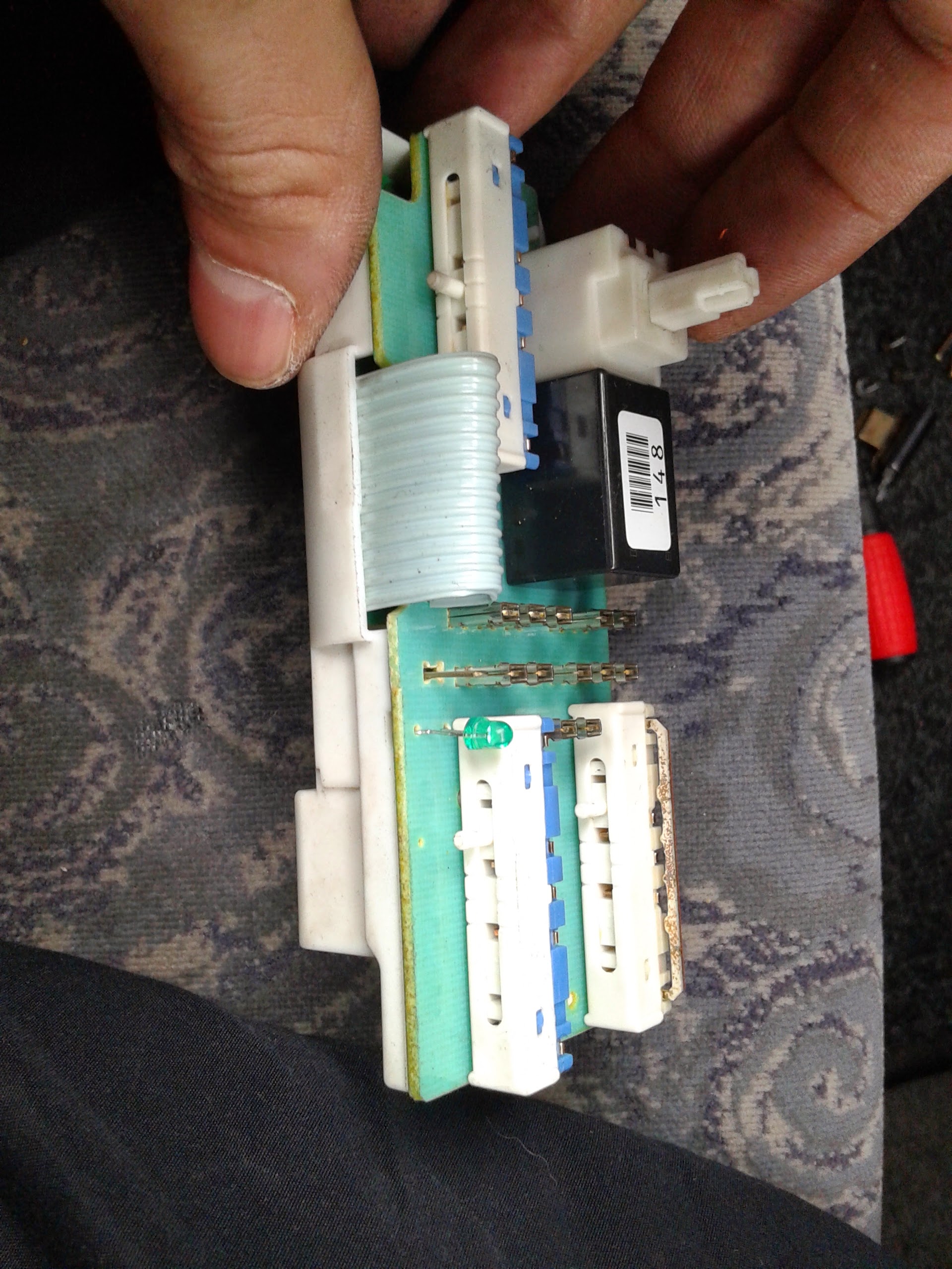

Здравейте колеги,
Пиша в темата ви за да кажа, че на корола е11 по същия странен начин е решен въпросът с осветлението на бутона за ел. стъклото на шофьора (за пасажера няма диодче) - прилагам снимка за онагледяване. В допълнение, не знам какъв тип диоди ползват за този тип "осветление" - ако има колеги които знаят точно какъв диод трябва да се запои, моля да споделят.
Поздрави,
С.
Диод на блок за ел. стъкла за осветление (е11)
