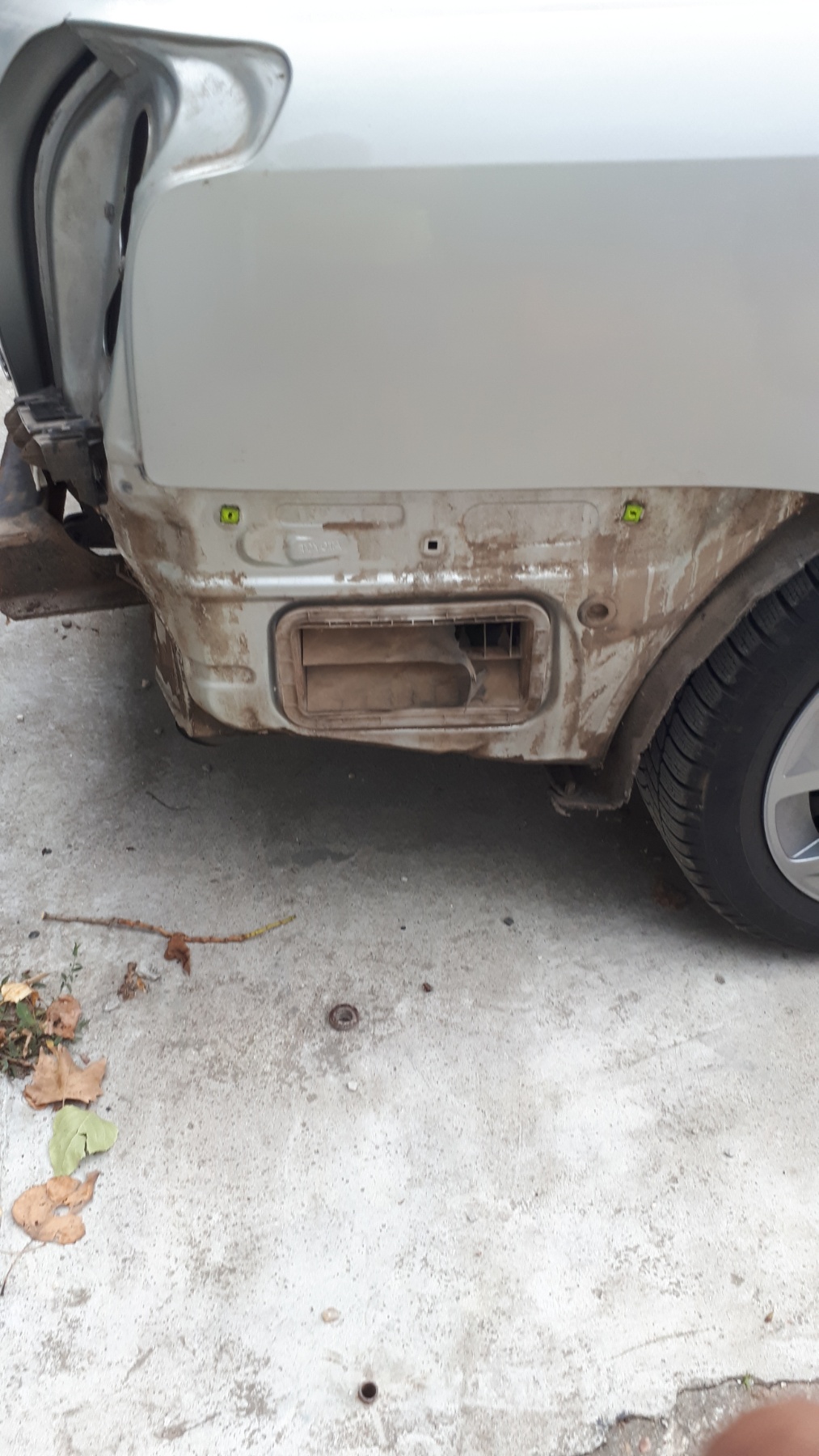

Колеги , някой правил ли го е досега? Гледах ръководството за инсталиране на парктроника , но в него са пропуснати явно някои моменти относно свалянето.Махнах пластмасовата кора от вътрешната страна на багажника , зад нея има 4 гайки , които развих. Под бронята има 3 пластмасови щипки (по схема са 4 , но 4-тата не можах да я видя) . До задните гуми долу има по 1 видия , отвих и тях. Според ръководството , по този начин бронятя трябва да излезе , но всъщност не помръдва. Видях , че има щипки под стоповете , свалих ги и ги откопчах. Бронята в момента се държи до калниците в горния край , където съм оградил с червено , но не можах да я откопчея , защото не знам как.

Там са щипки. Повдигаш леко бронята нагоре към калника и дърпаш. Внимаваш с дърпането, защото ушичките, които са на бронята са много крехки и може да строшиш някое. Другия вариант е с подпъхване на пластмасова шпакла или някоя стара дебитна карта.

Благодаря! Нагрях я с духалката , за да се отпусне малко пластмасата и след това дръпнах по-мъжката. Радвам се , че не успях да строша ушичките. Останаха само няколко кабела и съм готов. Между другото , зад бронята има насъбран много пясък , кал и какви ли не боклуци , всичко е полепнало по ламарината на колата. Хубаво е , че я свалих заради парктроника , сега поне ще изчистя и другите мръсотии. Не знам дали тези тойоти гният , но това е добра предпоставка за започване на процеси.

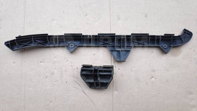

Здравейте колеги! На моята задна броня, горният десен ъгъл, до калника, се изважда от друсането на пътя и започва да зее около 0,5 см. Може ли картинка какви са щипките и начин на смяна, защото вероятно някоя се е счупила. Благодаря!

vessonik написа: ↑12 Юли 2023 07:45 Може ли картинка какви са щипките и начин на смяна
Картинка: https://static.baza.drom.ru/drom/1635232511637_bulletin
Мисля да бяха 2 видии от сорта на 6мм, със гайкова глава за ключе 10. Вземи си оригинални стойки или такива от донор, а не от китайците за 2-3 лева по-евтино, че не пасват зъбчетата. Това от собствен опит. Не мога да дам каталожни номера без номер на рама. По спомен на седан и лифтбек броните трябваше да са еднакви, но на комбито е различна. Респективно и стойките от комби няма да ти свършат работа вероятно.

Благодаря mapamop! Бронята е на автомобила от аватара, седан. Ушичките по горния ръб на бронята са здрави. Трябва ми обща схема с частите около бронята, за да разбера какво минимално да разглобя по десния й край към колелото и ако намеря счупено да го тъся. Не ми се сваля цялата броня, защото може да счупя някоя пластмаса и да се вкарам в допълнително приключение. Тази част от снимката да е видно къде се намира и как се сменя, ако е необходимо. Моля за линк към каталог или друг документ, в който е дадена комлектацията. Рама SB1BD56L80E070493.

Бронята е малко вероятно да се е строшила, заминали са зъбчета на това черното от снимката.
Това черното започва от арката на задния калник, и свършва някъде около началото на стопа по протежение на задния калник. Имам бегъл спомен че на комбито от едната страна отдолу имаше една кора и там имаше винт, но за смяната им мисля да няма нужда от чак такова разглобяване.
Номерата по калатог за твоята рама, на тези стойки са: 52575-05030 (дясно), 52576-05030 (ляво). Като хванеш ръба на бронята посредата на ръба на калника, надигаш тоя ръб нагоре и горния ръб го отделяш настрани. Мисля че ще ти се отвори достатъчно място, да бръкнеш, да развиеш по 2 винта на стойката в отворения процеп и да смениш стойките, без да разкостваш цялата броня. Иначе под ръба на вратата на багажника има 4 гайки М6/10 и 4 дълги винта заработени в бронята и отдолу има крепежи по долния ръб на бронята. Но е голям панаир със сваляне на корите в багажника....

Благодаря mapamop! Мога ли да вляза в каталога, вероятно чрез регистрация? Искам да разгледам по-подробно, за да не си отворя повече работа. Тази черна стойка за ламарината на калника ли е хваната с тези болтове? Сигурно трябва да сваля и калобрана/кечето отвътре зад гумата, за да има достъп. Не мога да си го представя като цялостна сглобена конструкция.

japan-parts.eu не иска регистрация. Попълваш си VIN и гледаш. Нищо друго не се разглобява освен това което съм ти писал. Като разтвориш бронята ще видиш изгнилите видии и мизерията натрупана в кухината.

Мога да проверя моя с моргата дали ги пази от лифтбека тия стойки, че купето замина на вторични суровини преди над година. Виж по моргите около теб - по спомен бяха около 50 лева бройката тия трошливи пластмаси. Само гледай да не са потрошени зъбите отгоре. Такава вече си имаш на колата.
