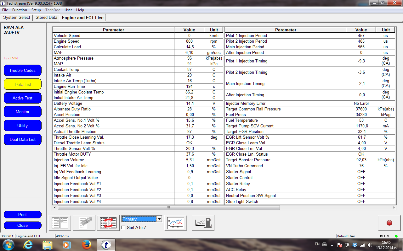

Колеги ето какво показа програмата с новите инжектори , ако има коментари ще се радвам да ги видя :thumbsup:

B.Botev написа:Колеги ето какво показа програмата с новите инжектори , ако има коментари ще се радвам да ги видя :thumbsup:
Изглеждат наред, но все пак са нови. По-интересно е дали имаш данни на старите.

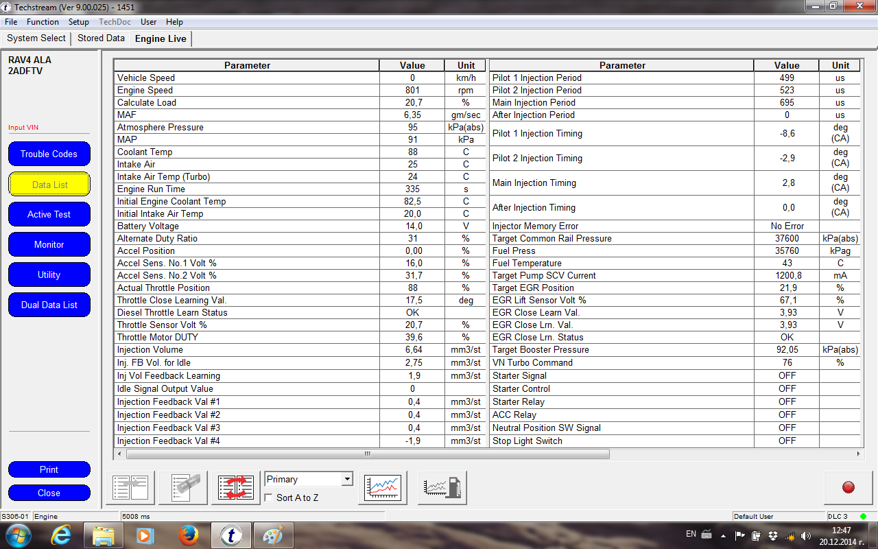

Днес сканирахме още една Равка на колега и при него данните са почти аналогични на мойте , като и при него се появява същият проблем с пропушване и от ТМ са му казали да смени бензиностанцията unsure.gif
При студен двигател:
drao stud.png (208.16 KiB) Преглеждано 7664 пъти
