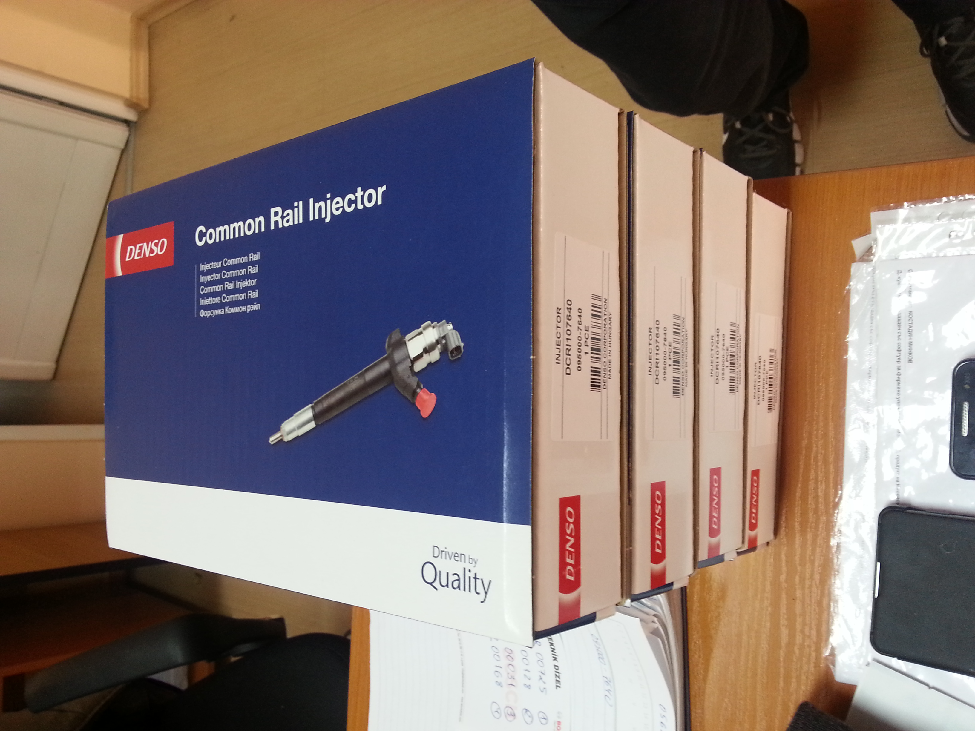

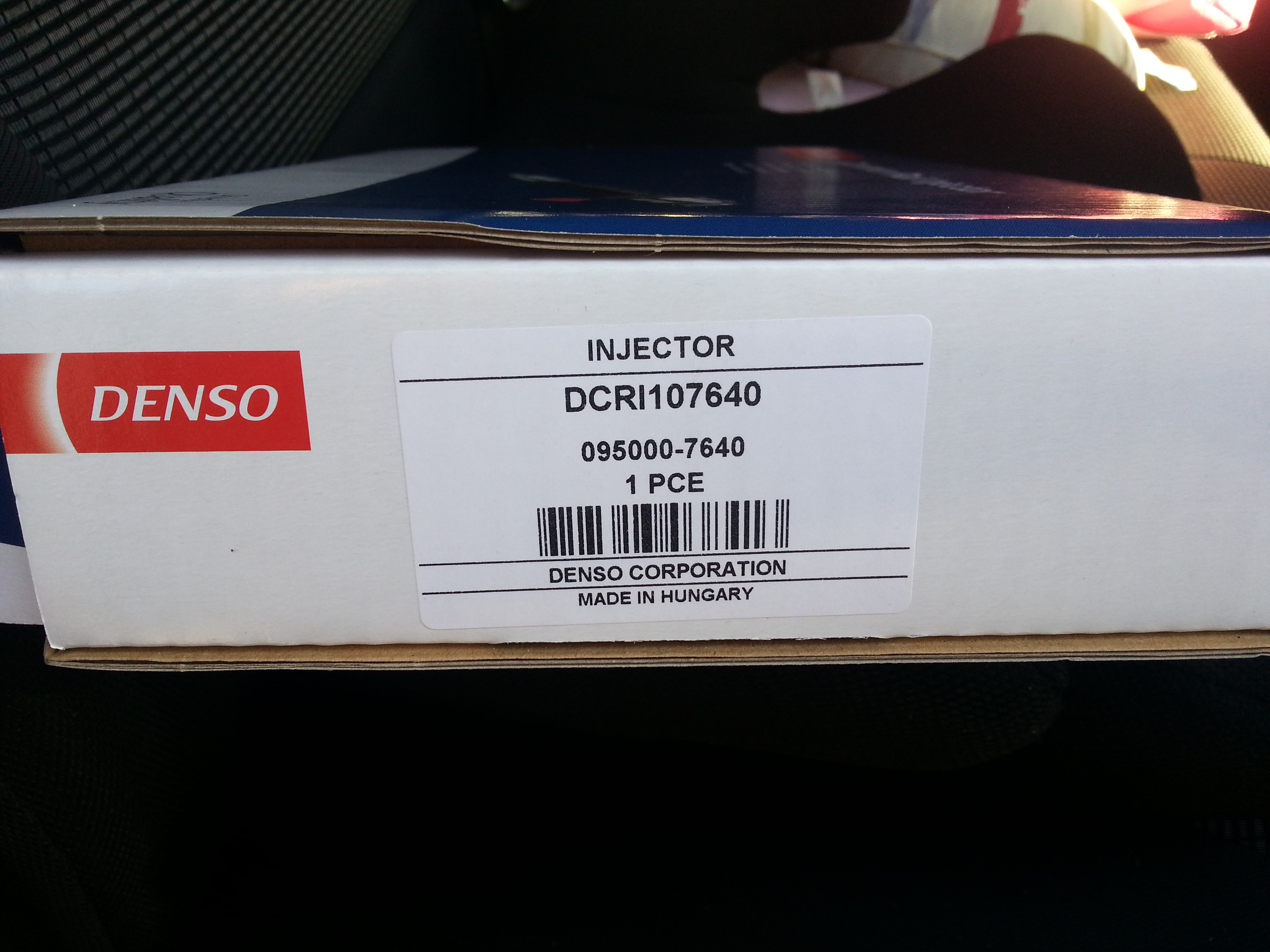

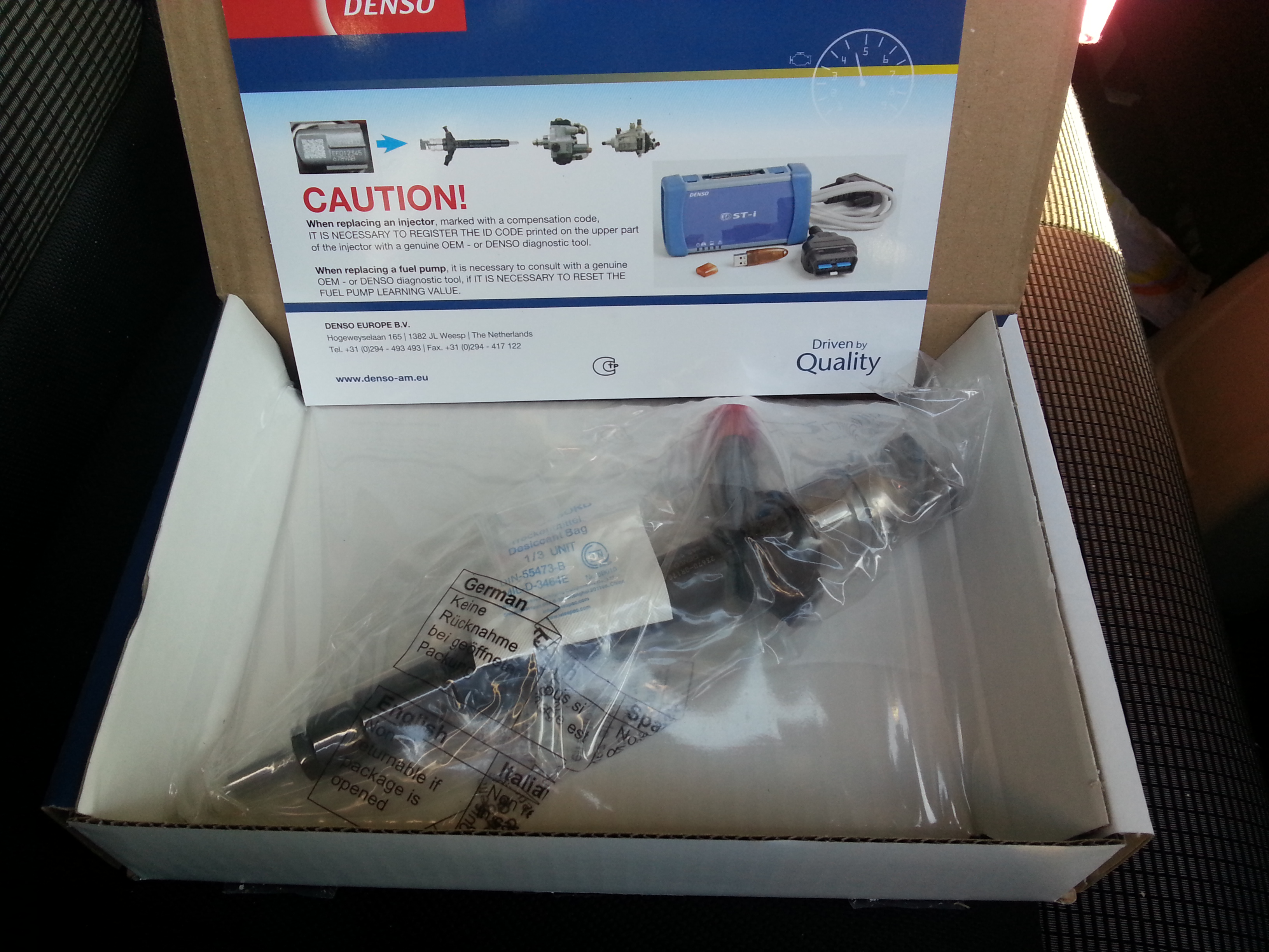

Здравейте колеги, след дълги ,несполучливи и скъпо платени опити да рециклирам дюзите на Равчето се реших да купя нови от представителите на Denso , но от там ми предлагат инжектори 23670-0R170 , а моите които свалих от колата са 23670- 0R020 . Питането ми е дали според вас са съвместими , защото според вносителите са напълно еднакви ?

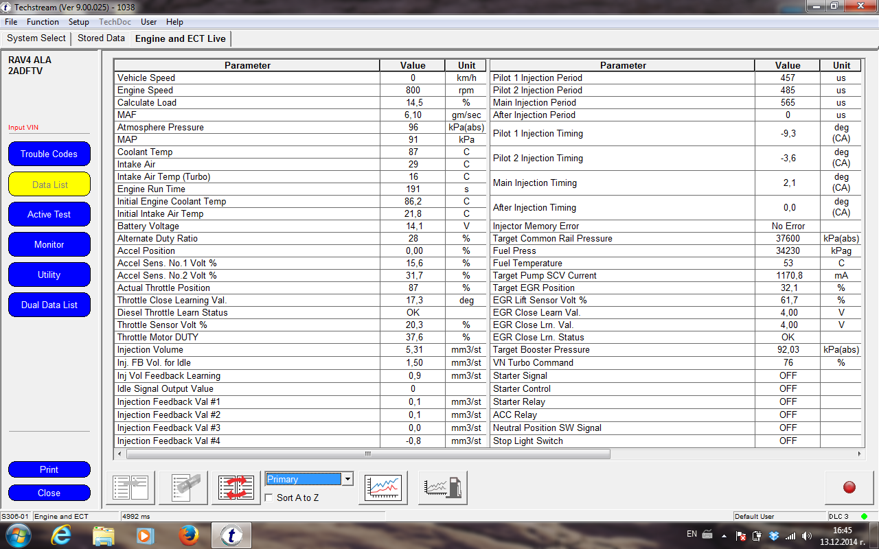

Колеги ето какво показа програмата с новите инжектори , ако има коментари ще се радвам да ги видя :thumbsup:

B.Botev написа:Колеги ето какво показа програмата с новите инжектори , ако има коментари ще се радвам да ги видя :thumbsup:
Изглеждат наред, но все пак са нови. По-интересно е дали имаш данни на старите.

Със старите компенсациите варираха от +3 до - 3.5. Имаше и проблем с много черен дим, който сега намаля но не изчезна напълно и се чудя от какво друго може да е.

А дебитомер да си чистил?Защото черния пушек не се появява само от лоши дюзи.От любопитство да попитам, на новите дюзи вкара ли им новите кодове за компенсациите? Има ли разлика във вървежа, звук на мотора,поведение на колата, разход м/у старите и новите дюзи?

Дебитомер не съм чистил , но няма ли да изпише грешка ако е замърсен и не работи коректно? Новите кодове съм ги въвел. Двигателя работи доста по-тихо от преди и разхода се надявам да е по-добър.

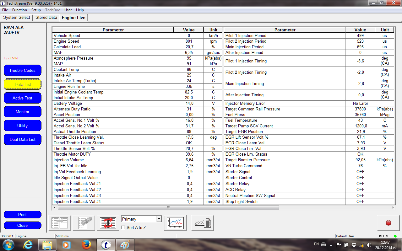

Днес сканирахме още една Равка на колега и при него данните са почти аналогични на мойте , като и при него се появява същият проблем с пропушване и от ТМ са му казали да смени бензиностанцията unsure.gif

Не го почисти дебитомера нали?Почисти го какво те е страх????Няма какво да стане освен подобрение.
