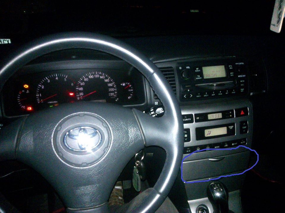

Здравейте колеги.
Имам един въпрос свързан със средната конзола на таблото на тойота Корола е12 д4д хечбек..
Капачето над пепелника се счупи.
Може ли да сменя самото капаче или трябва цялата пластмаса да сменям?

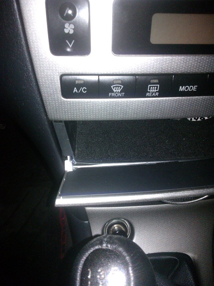

Re: въпрос относно корола
Мнение от Kiskinoff » 06 Дек 2014 20:15
ето и реална снимка на счупеното зъбче. Моля по запознатите колеги да споделят как да си го оправя smile.gif
diesel_power
Мнения: 469
Мнение от diesel_power » 07 Дек 2014 11:47
Аз използвам стоманен електрод за електрожен с размера на дупката и малко въображение .

Re: Капаче за средна конзола Corolla E12 - счупено
Мнение от Kiskinoff » 22 Дек 2014 18:29
Колега благодаря ти за идеята. Как по рано не се сетих да пробвам? Днес отидох и взех двойнолепящо тиксо и резултата е повече от добър. Много съм доволен ! Утре на светло ще кача и снимка. smile.gif Благодаря ти още веднъж.
