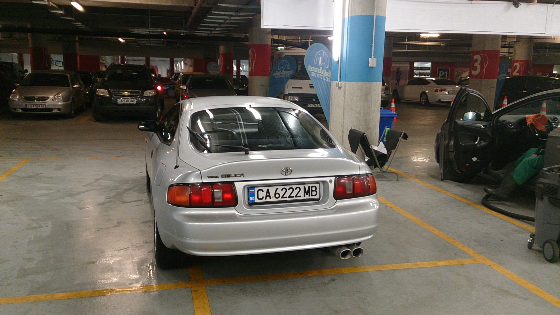

Привет. От понеделник съм собственик на Селика Т20 94' 1.8 7A FE
Имам няколко питания и ще се радвам някой да удари едно рамо.

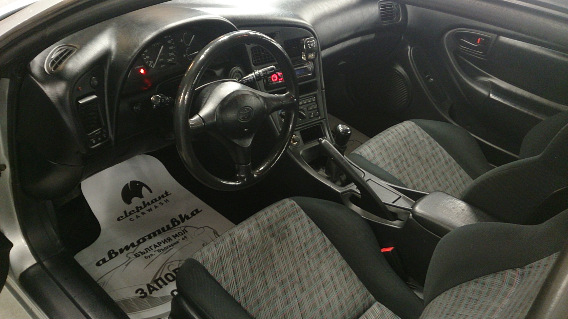

1. Маншона на ск. лост е скъсан и се мърда на всякъде. Аз ще намеря тапицер, обаче не мога да го фиксирам неподвижно. Търсейки из нета установих че масово са разпродадени. Какъв им е точно проблема?

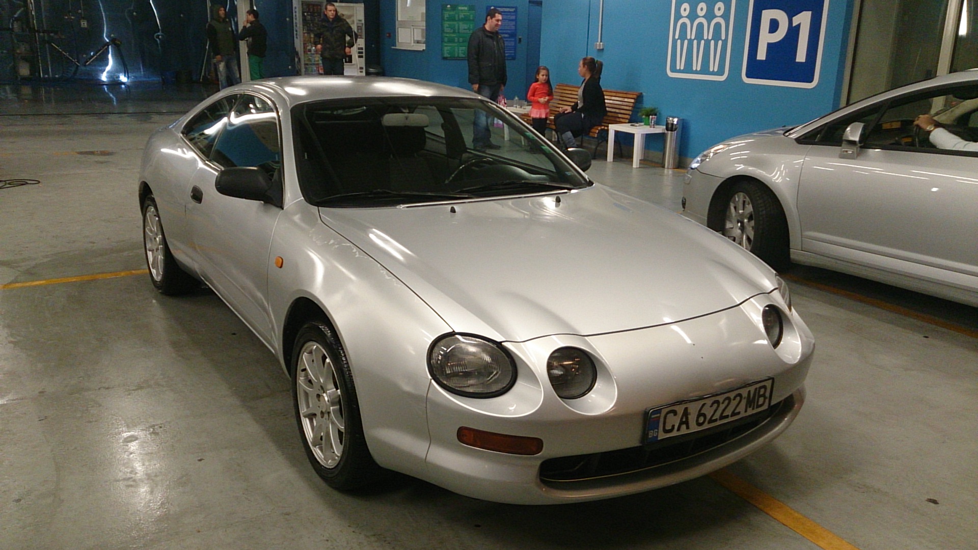

2. Предната емблема ми липсва. Става ли от други модели тойота?Нещо специфично?
3. Липсва ми защитната мрежичка на предната броня и радиаторите ми са напълно оголени. Оригиналната мрежа/решетка сменя ли се? Предложения за варианти, какво да сложа, афтърмаркети и т.н. че броните по обявите са дефицит.
4. От къде да си намеря тампони за задна стаб щанга. Да бъдат хубави и да мога да се сдобия с тях максимално скоро.

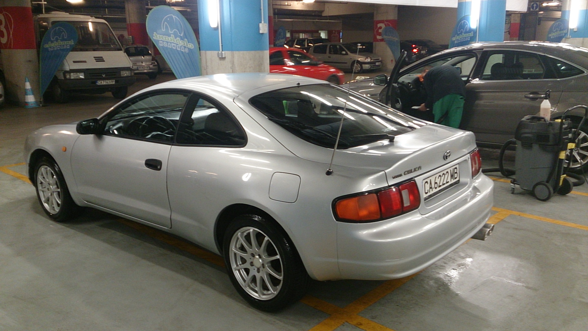

5. Гуми 205/55/16 стават ли за тази кола?
6. Сложна ли е смяната на ангренажа. Колко долу горе вземат майсторите. Тя е оставена на майстор за пълно обслужване, ама да знам какво да очаквам. Нещо специфики при смяна на течностите -антифриз, хидравлично масло, масло ск. кутия?
Прилагам и няколко снимки, защото аз самия не обичам да чета обяви за нови собственици на автомобили без да са сложили снимки. :help: smile.gif
Поздрави и благодаря за отговорите :thumbsup:

Гумите стават ако джантите не са с ЕТ по-малко от 25 .

- Днес монтирах 205/55/16 мисля, че паснаха чудесно bow.gif

Сега мисля, че най-важно ми е точка 3, защото се притеснявам някое камъче и т.н. да не ми счупи радиатора или замърси, а ми предстои доста извънградско шофиране. no.gif
