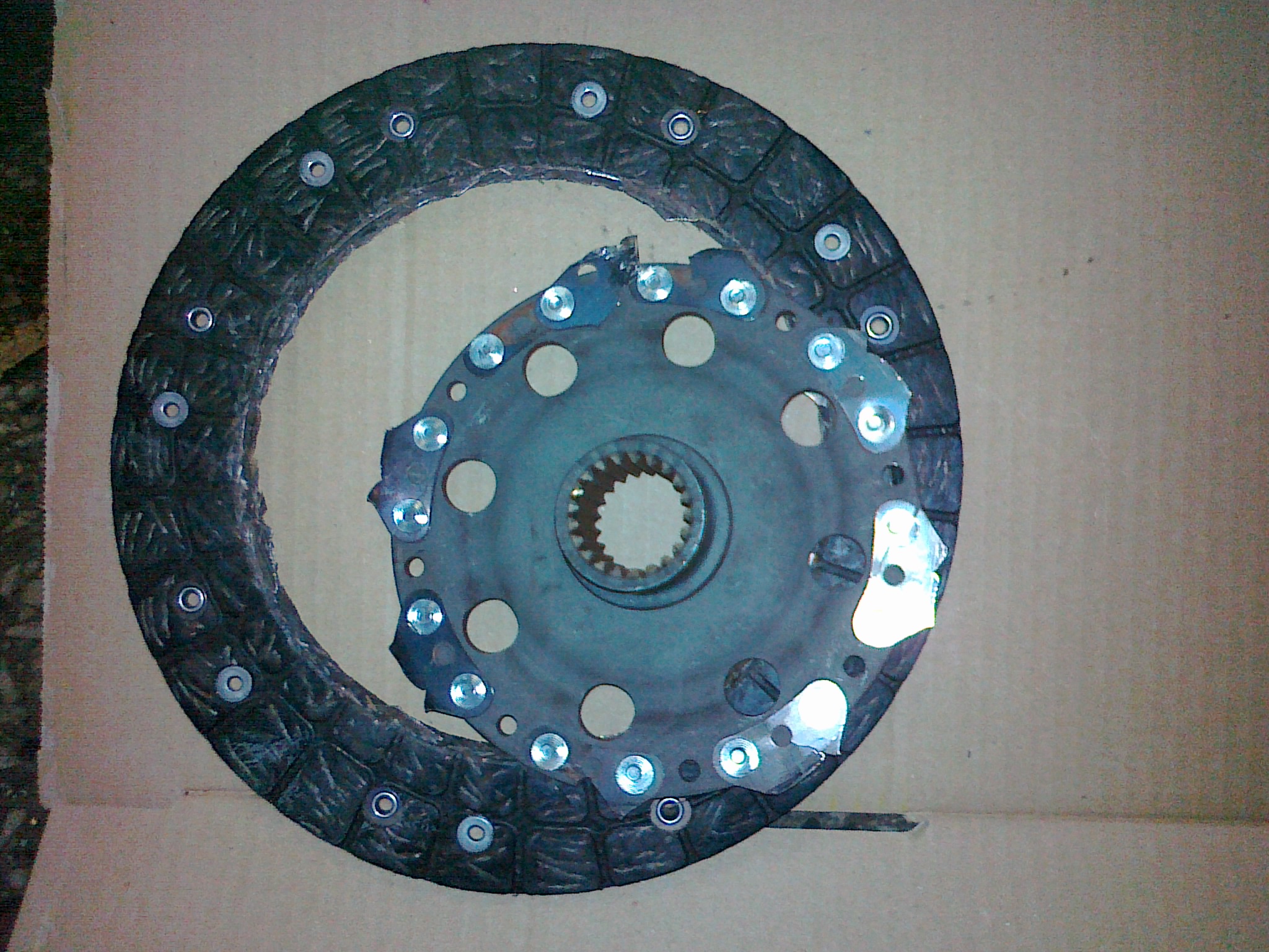

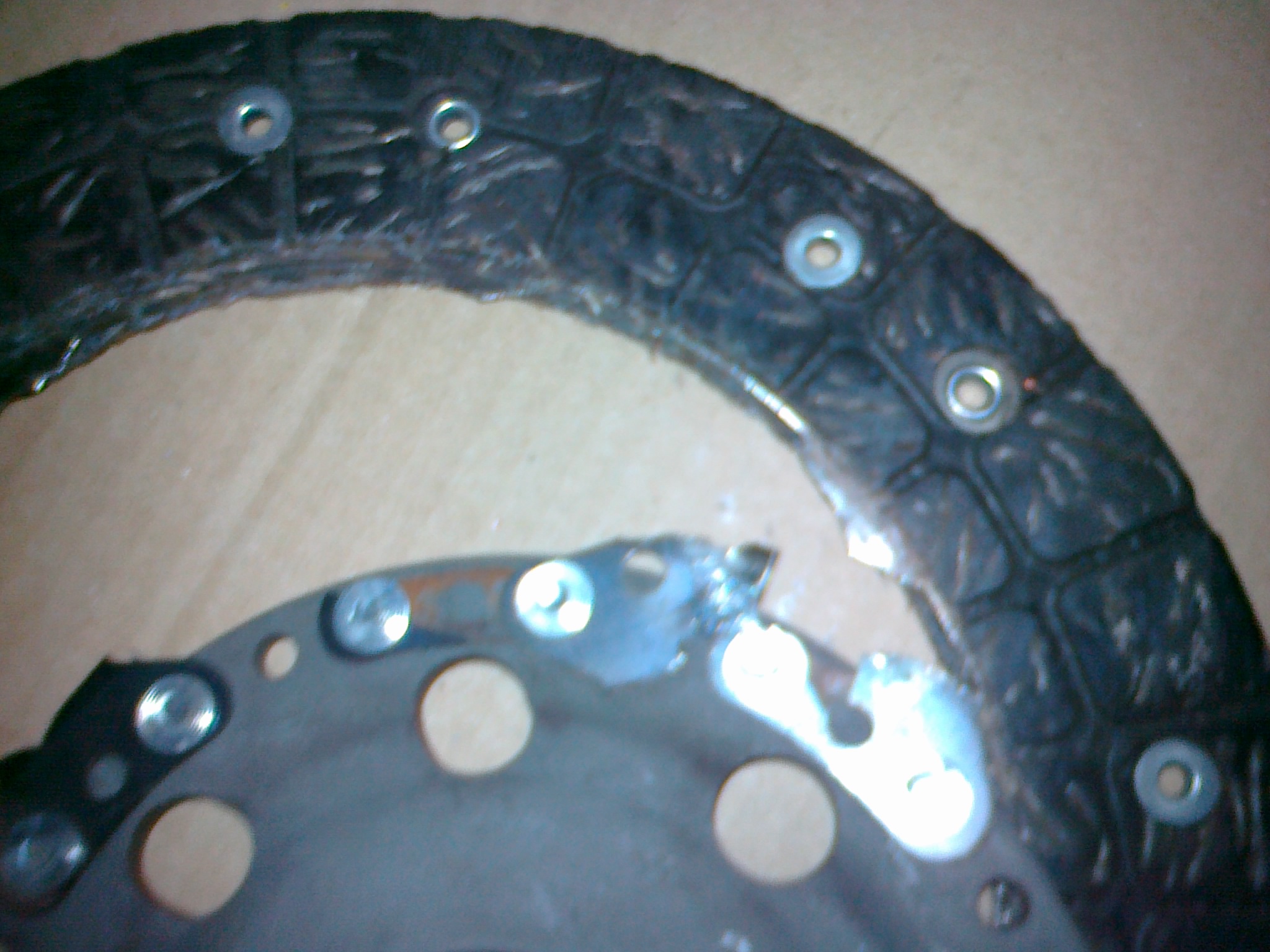

малко нова информация за проблема: Снощи като се прибирах от работа чисто новият съединител се счупи в движение.
Както си карах с постоянна скорост на 5-та изведнъж колата се форсира и аз върнах педала на газта. След това неможеш да зацепя съединителя на никоя предавка, въпреки че скоростите си влизаха без проблем - просто съединителя остана незацепен за постоянно.
Прибрах се с дърпане до сервиза и си мислех, че е станало нещо със скоростната кутия. След разглобяването се установи, че феродовият диск се е счупил. Частта с шлиците се е отделила от тази с феродото и се върти свободно wacko.gif . Притискателя също е заминал....
А относно шума с положението на колелата не си го въобразявам, защото го тествах хиляди пъти и съм сигурен в него. Да, при натискане на съединителя изчеваше, обаче снощи забелязах, че докато ме дърпаха при положение, че съединителя остана незацепен зо постоянно същият този звук този път си го имаше и в това положение....тъй че според мена си идва от него (лагер или притискател)...

в сервиза, където е монтиран съединителя им имам доверие. Бях там когато го слагаха, имам и всички стари чаркове.
Комплекта, който сложих е произведен в Германия и не изглежда да е някакво менте. Лагера е NSK - японски.
Ето как изглежда феродовия диск след аварията:
Целият комплект (маховик, феродов диск, притискателен диск и лагер) е подменен с нов.
Износеният съединител, който беше на колата се същият - LUK, но на него пише Toyota.
В момента отново всичко работи нормално. За сега не се чуват притеснителни шумове. Малко ми е притеснено да не се повтори ситуацията. Дано всичко да е наред и отново да имам доверие в колата както преди...

Хм... Дали скъсването не е било в следствие на несъосие между феродовия диск и притискателя (дали поради дефект или неправилен монтаж - неслучайно се ползват центриращи втулки за центроване на феродовия диск - за да влезе лесно вала на скоростната кутия, без да назорва съединителя)...
Това може да е било и причината да свисти при движение на автомобила - в дадено положение (пряко зависещо от положението на колелото при включена предавка) може да е опирал...
