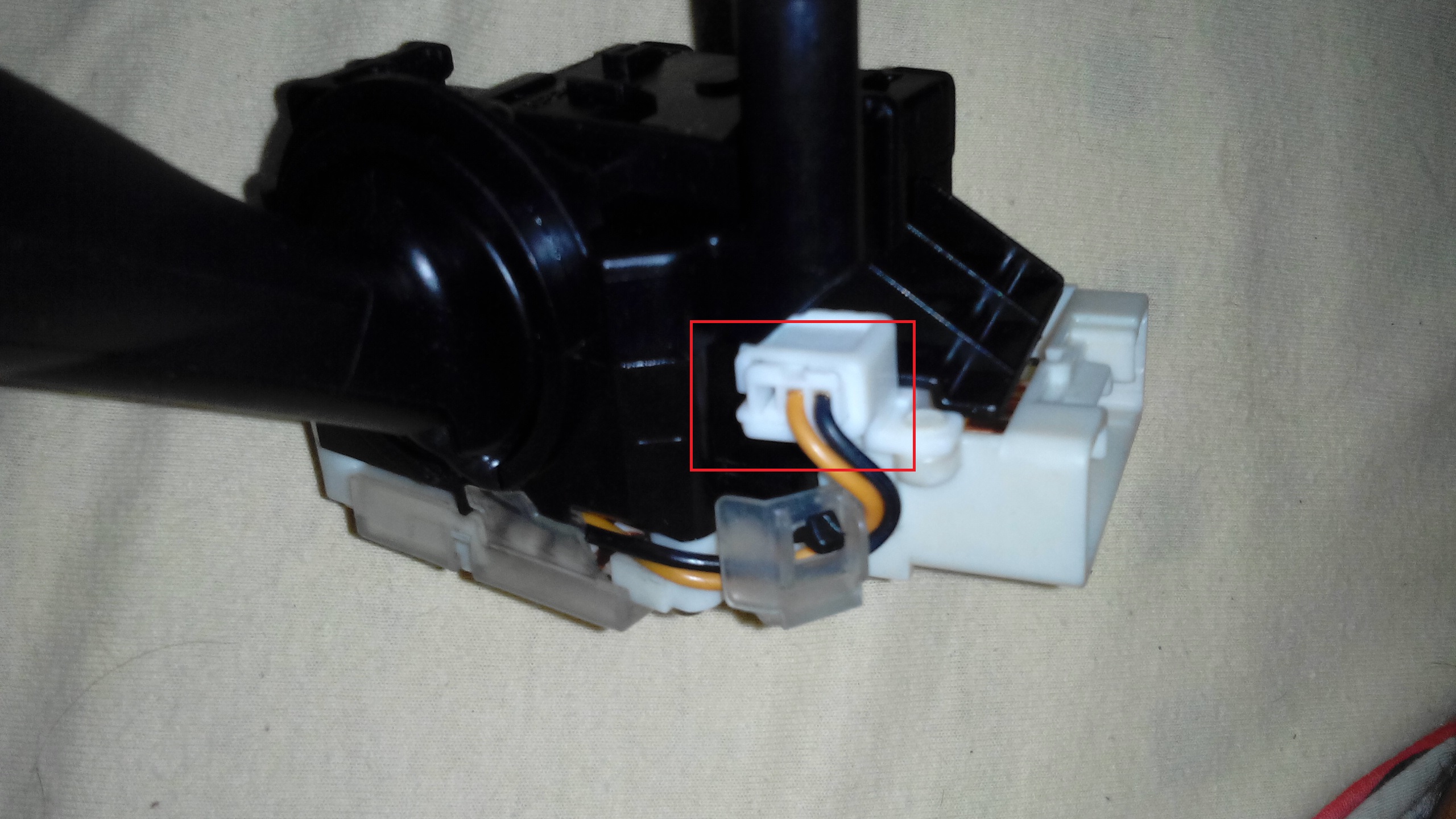

Предполагам, че реле трябва да е, защото на прикачената снимка съм отбелязал малкия куплунг, който е за фаровете за мъгла и са тънки кабелите, за предните крушки просто няма да издържат.
- Отбелязания куплунг е за фаровете за мъгла - това е на стария ключ, на новия са 3 кабелчета
- IMG_20140919_0656261.jpg (833.91 KiB) Преглеждано 6839 пъти

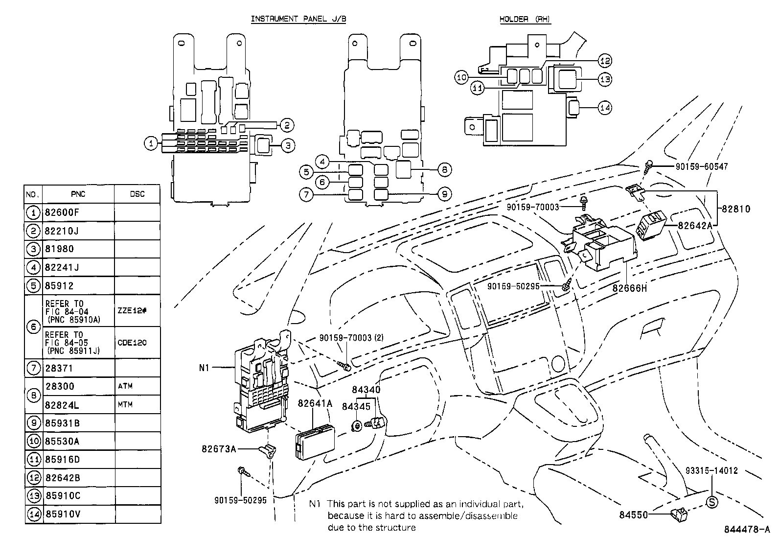

Колега, потърси ел. схема за тази кола. Само за ориентир, при Corolla Verso 2004-2009 двете релета за предни и задни светлини за мъгла, се намират в централната конзола зад управлението на климатика.
Re: Фарове за мъгла Toyota Corolla Verso 2003
Здравей колега,
Преди година сам си монтирах халогени на Тойота Корола е 11, хечбек от 1999г - удоволствие е човек да си направи нещо сам.
Имам и Корола Версо от 2003г. ниво на оборудване Луна и е с фабрично монтирани халогени. Както правилно отбелязваш лостчето за мигачите при моделите с халогени има допълнителен пръстен за включването им (така е и при двата модела които имам). Очевидно вече си минал през процедурата на сваляне на ербег, волан, старо лостче за мигачите и монтиране на ново. Наистина и всички Короли си имат подготовка за халогени (окабеляване), но нямат поставено реле. За съжаление не знам какво е релето за халогени на Корола Версо, нито пък къде се намира. При старата корола, релето за халогените е същото като релето на ел. стъклата - може би и тук е така.
Все пак ще се опитам да помогна - дано не навредя
Справката в ToyoDIY показва че релето което ти трябва е с парт номер 90987-02020, а номерът му е 85916D и изглежда така http://img1.cdn.tradevv.com/Y201011M190 ... -02020.jpg
Според прикрепената схема (виж прикрепената снимка) релето под номер 11 на схемата, което реле е с номер 85916D би трябвало да е над жабката, пред седалката на пасажера. Не съм сигурен как се разглобяват пластмасите за да стигнеш до реле блока (или пък може би се достижа през самата жабка), но вярвам че с това ще се справиш сам лесно (щом си се преборил с волана и ербега
. Що се отнася до бушона, на е11 няма отделен бушон за халогени - утре ще проверя как е при Версото и ще ти пиша.
Пожелавам ти успех в начинанието и не забравяй да споделиш опит и снимки след като монтираш халогените ;) за да е полезно и на други колеги.
Поздрави,
С.

Всъщност въобще не съм разглобявал еърбега, а само долната пластмасова кора и ключа се издърпва настрани само едно зъбче се натиска. А тези релета до колкото можах да видя са от задната страна на блока с предпазители.Stuky написа:Здравей колега,
Имам и Корола Версо от 2003г. ниво на оборудване Луна и е с фабрично монтирани халогени. Както правилно отбелязваш лостчето за мигачите при моделите с халогени има допълнителен пръстен за включването им (така е и при двата модела които имам). Очевидно вече си минал през процедурата на сваляне на ербег, волан, старо лостче за мигачите и монтиране на ново.....
На снимката до колкото виждам първите две изображения са на блока с предпазители отпред и отзад, а третото явно е това, което ми трябва, а над жабката ли се намира, че търсих къде има друг блок с предпазители/релета, но без резултат

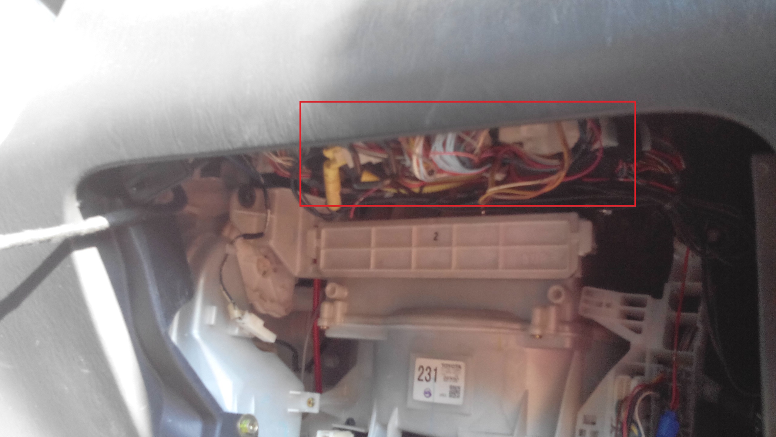

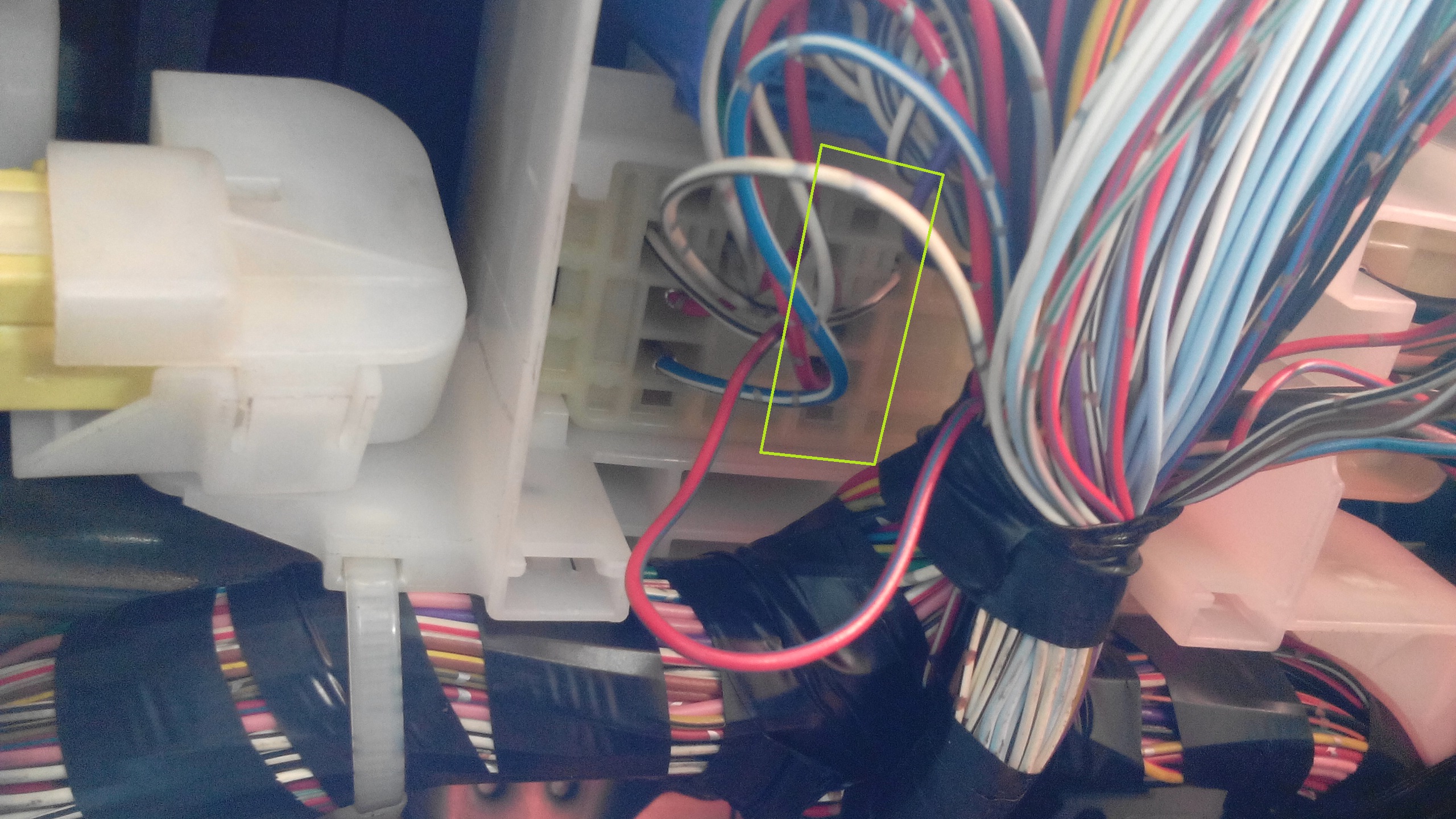

Здравейте, да споделя че сагата завърши успешно, оказа се че наистина няма реле и трябва да се монтира такова - точно каквото колегата Stuky прати като линк, и точно където го показа че трябва да е на прикачената картинка, там трябва да се сложи. Само че самото слагане е невероятно трудно, трябва да се направи с напипване или на усет. Въпросният блок, на който трябва да се сложи релето се намира над жабката, сваля се жабката, след това се смъква долната част (бял пластмасов капак) на този блок и вече има достъп до кабелите. След това се намира кое трябва да е мястото на релето (ограденото на втората снимка) и се слага релето - пада се от горната страна точно под еърбега за пътника, трябва на усет да се направи - няма смъкване този блок без да се махне таблото или еърбега не знам точно. Това е общо взето. След слагане на това реле, след монтиране на новия ключ, намират се кабелите в дупките и се монтират халогените. На таблото си свети индикацията че са включени предни халогени, точно като заводско си става. Ако не съм обяснил както трябва задавайте въпроси - с радост ще отговоря.
Искам и да благодаря на всички отзовали се с насоки и идеи и както вече казах най-вече на колегата Stuky. Извинявам се за не толкова доброто качество, но набързо снимах нещата с телефона
- Ето къде се намира блока, с демонтирана пластмасова капачка е вече
- IMG_20140921_1640351.jpg (696.18 KiB) Преглеждано 6748 пъти
- С жълтото е отбелязан кой е куплунга, а релето се слага отгоре, само да се види точното положение
- IMG_20140921_1641431.jpg (1.11 MiB) Преглеждано 6748 пъти

Да може да стане! Трябва да се направи мостче между предполагам оранжевия кабел и празното място до него (снимката на колегата със стария ключ). Това е предположение може да е необходимо да се замости от черния. Хубаво е да се измери. Предполагам, черния е маса(-) и при включване подава за някое реле. Не забравяй обаче да поставиш реле под еарбега, защото без него няма как да докараш напрежение до буксите за халогените. Ако мога да помогна с нещо повече питай, не ми се разглобява отново пластмасата под волана иначе бих измерил и ще ти кажа точно кои да свържеш.
