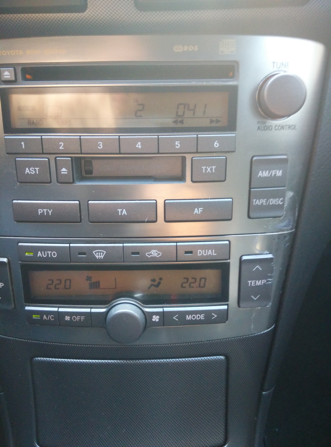

От скоро съм собственик на Тойота Авенсис 2.0 d4d. Конзолата където е CD-то, касетката и климатроника, в дясната част е нарушено покритието на пластмасата около копчетата. Това много ми дразни и се чудя на няколко въпроса:
1. Как се свалят тези пластмаси?
2. Мога ли да си намеря такива (нови или втора употреба) или пък тези да ги облепя с някакво фолио?
Благодаря предварително за съветите и изказаните мнения!
П.С. Скоро ще отделя време да снимам проблема, за да добиете по-добра представа :)

Прикачвам файловете :)

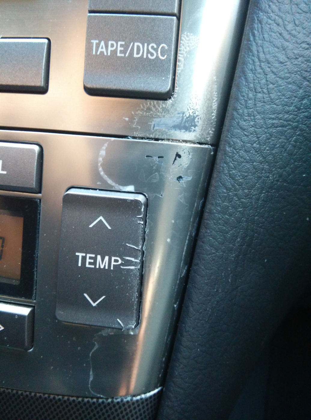

Мнение от Kiki » 29 Авг 2014 09:00
Това е защото върху панела се е разлял течен ароматизатор.
Продават се авенсиси на части. Взимаш един панел и го сменяш. Това ти е спасението.
Лошота е, че само панел без мултимедията трудно ще намериш.
Може да се облепи и с карбонови фолио, но няма да има визия на оригинално.

Разглобяването няма да е проблем, само трябва да се внимава.
За ремонта, вместо фолио, ти предлагам да прегледаш следната фирма:
http://www.ideabg.com/clients/ewert/proizvod.php
http://ewertlak.com/index.html
Двата адреса са на една фирма, друга такава не знам. Тази фирма се ползва за възстановяване на рефлектори на фарове от доста време и имат добра репутация.

Мнение от kaloian1_g » 02 Сеп 2014 11:02
Същото нещо ми се получи от ароматизатор - "борче" закачен на бутона audio control.Така,че внимателно с всички видове ароматизатори.Иначе по проблема – излющих внимателно /с нокът/ до здраво набръчканото фолио.След това ,тъй като остава неравномерна следа между двете зони с помощта на много остро ножче/бръснарско или макетно/ много внимателно без натиск/за да не остане следа/ отсичаш права линия.Целта е да отрежеш само фолиото.При теб щетите са по–големи/май имаш надрани зони и под самото фолио/ дано стане.Накрая почистваш внимателно с микрофибърна кърпа и малко препарат за прозорци.При мен почти не се забелязва,личи си като се вгледаш/там където няма фолио е по матирано/, но мен лично не ме дразни.Просто опитай да махнеш набръчканото фолио и тогава може би повече ще ти хареса вида на панела.Успех!
