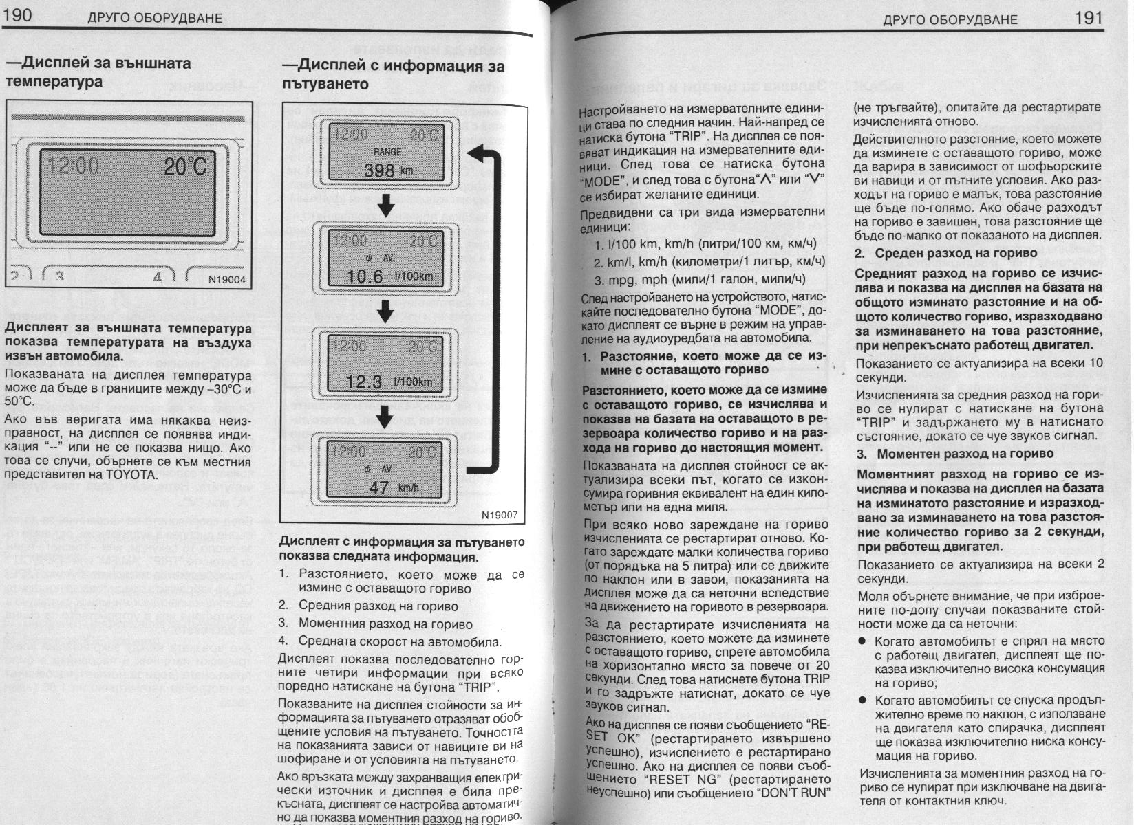

Значи си имаш борд компютър biggrin.gif - екранът му е това, дето показва часа и температурата. Намери бутона до долния десен ъгъл на този дисплей, на който пише "Trip" и го натисни. При всяко негово натискане се показва едно от следните (не помня точно порядъка):
- среден разход на гориво от последно зануляване
- моментен разход (при изключен двигател показва "0", при работещ, но спрял автомобил показва "----" )
- средна скорост след последно зануляване
- за колко километра още имаш гориво, ако средният ти разход е като този в последните Х (не знам точно колко, може би 30-50) километра
От бутона "Mode" се настройва как да ти показва разхода - дали в литра за 100 км (l/100km) или колко мили изминаваш с един галон гориво (mpg).
Готов си. Току-що получи борд компютър безплатно biggrin.gif .

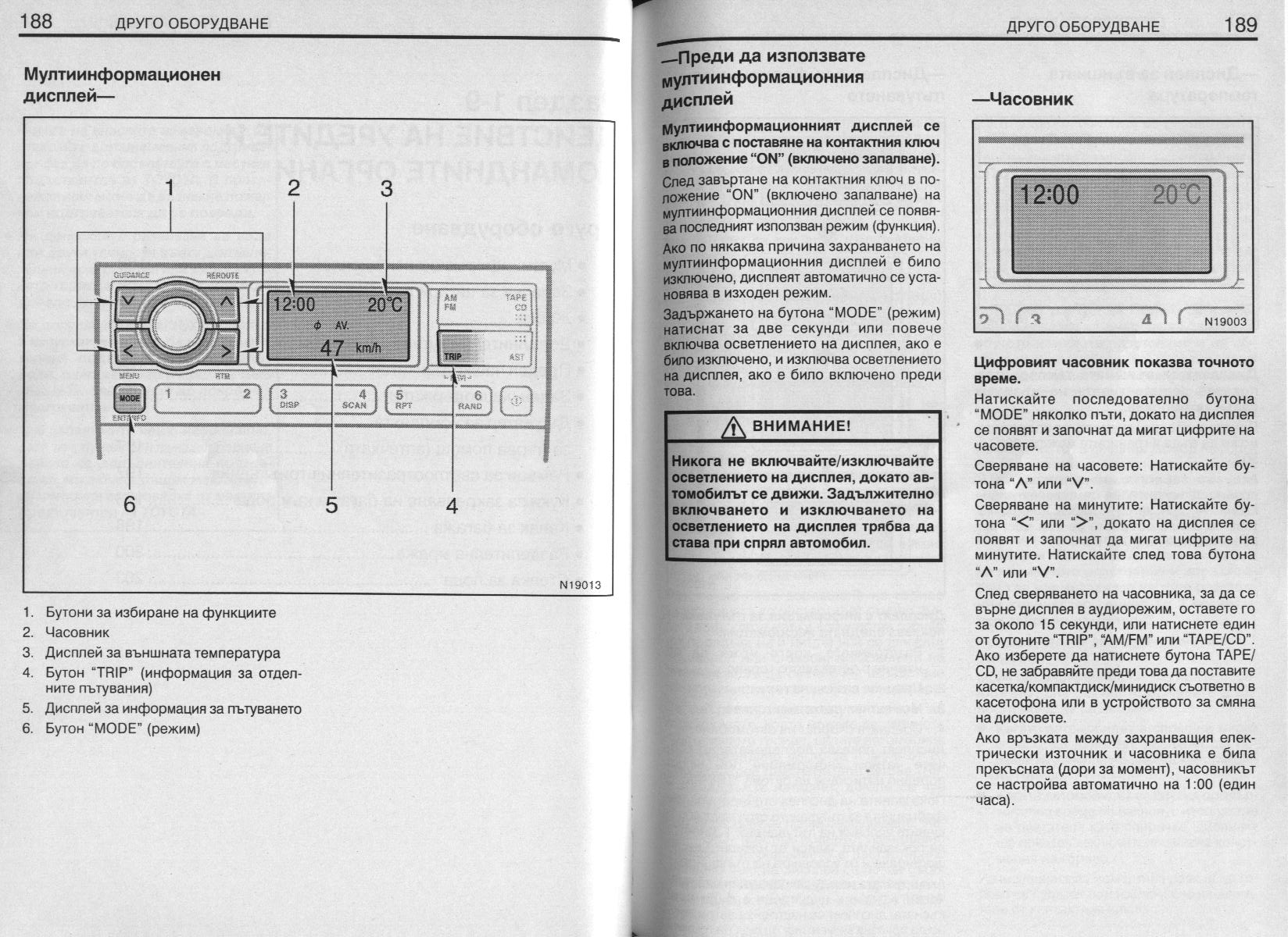

тю, да му се не види, на място с много бавен нет съм. опитах се да прикача ръководството в тази част, дето описва работата на бутона Trip, но не става. Между другото той ли дава мигащ часовник или Mode?
2001 Avensis D-4D, 2004 Avensis Verso D-4D
Re: Може ли да се постави борд компютър на Toyota Avensis

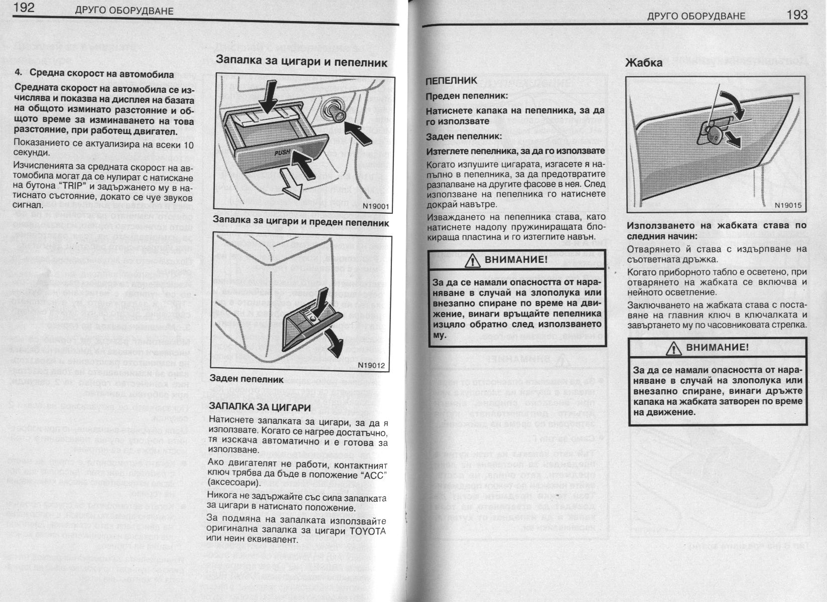

Айде още една проба да кача ръководството.
- BG-user_manual_Avensis_2001_Page_188.jpg (332.25 KiB) Преглеждано 6071 пъти
- BG-user_manual_Avensis_2001_Page_190.jpg (446.31 KiB) Преглеждано 6071 пъти
- BG-user_manual_Avensis_2001_Page_192.jpg (330.28 KiB) Преглеждано 6071 пъти

@slowtraveler - нем, там за където говориш дисплеи няма.
@neznaiko - при мен изглежда по-друго яче прозорчето - центрирано е часовника (в дисплея) и под него е температурата. Всъщност, трябва да го снимам (което най-вероятно ще направя тази вечер).
- Мнения: 7732
- Благодарил/а: 534 пъти
Защото в инструкцията по-горе става въпрос точно за дисплея на централната конзола/радиото...
Щом го нямаш - няма къде да ти изпише информацията...
Варианта - или смяна на централната конзола/радиото (и навярно някоя друга доработка), или външен ОБД четец...

Дай снимка на тази средна колона, да го видим що за чудо е. За първи път чувам, че може да има такъв вариант при D-4D Avensis от 2001. Извинявай за прибързания ентусиазъм от по-предишния ми пост. Реших, че току-що си взел колата и още не знаеш кое къде е, та ще се зарадваш, че не се налага да плащаш за това, което искаш.

Клите преди фейс лифта на Т22 (около 2001г) нямаха бор компютър. А само подготовка за аудио. До колкото май двигателя е същият, като след фейс лифта, не би трябвало да е проблем да се монтира аудио от Т22 с БК. А дали ще се събере на конзолата....neznaiko написа:Дай снимка на тази средна колона, да го видим що за чудо е. За първи път чувам, че може да има такъв вариант при D-4D Avensis от 2001. Извинявай за прибързания ентусиазъм от по-предишния ми пост. Реших, че току-що си взел колата и още не знаеш кое къде е, та ще се зарадваш, че не се налага да плащаш за това, което искаш.

При мен се различаваше (2002г/Т22) - въртоците на полу-климатроника бяха долу, а имаше общ блок - БК+ СД с общ панел в цялата зона, където при теб са врътките и касетофона...
Нещо такова бе като компановка:
И там си имаше БК...
