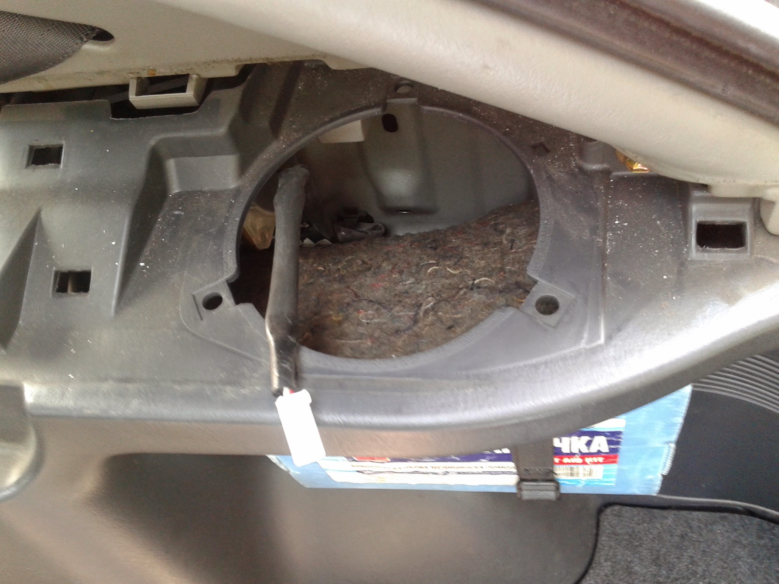

Днес успешно си монтирах задни колони на Корола е 11 1999 г 3 врати. По - долу описвам процеса:

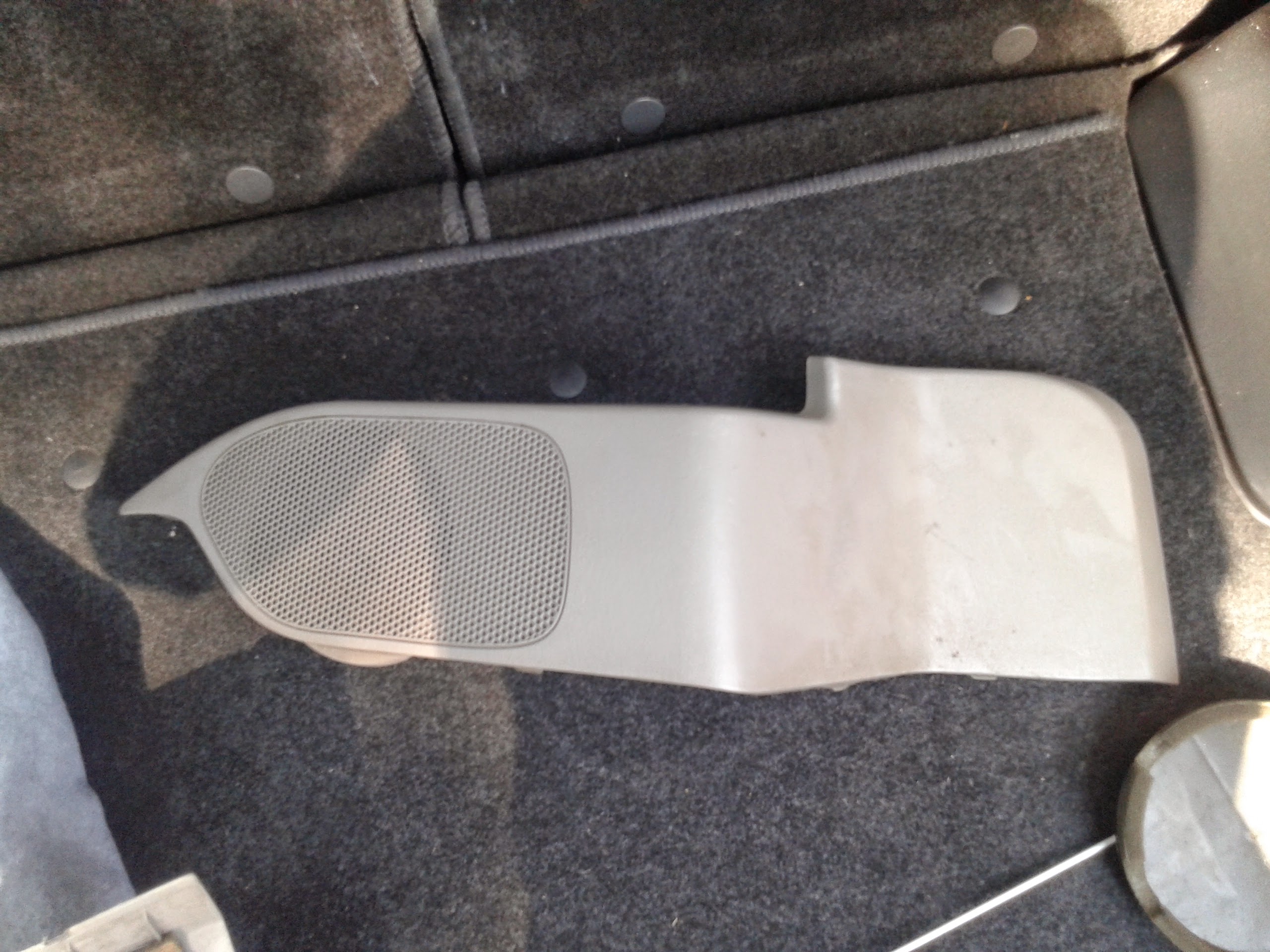

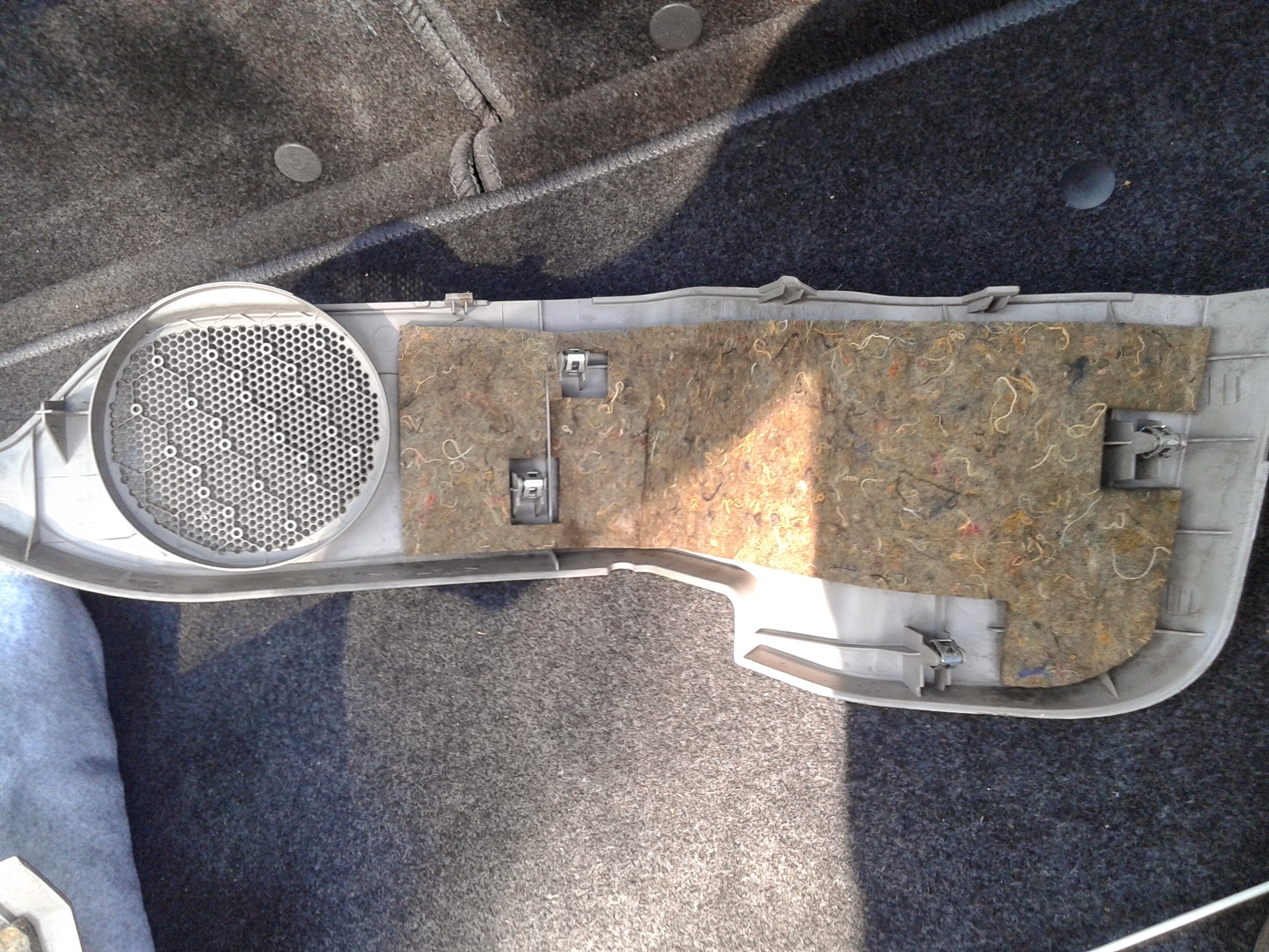

1. Свалянето на капака на тонколоните (на мястото където трябва да се монтират) е лесно; осъществява се от багажника и за процедурата ви е необходим нож; щипките се откопчават лесно и излизат като се дръпне капака нагоре; на снимка е показан самия капак и щипките;

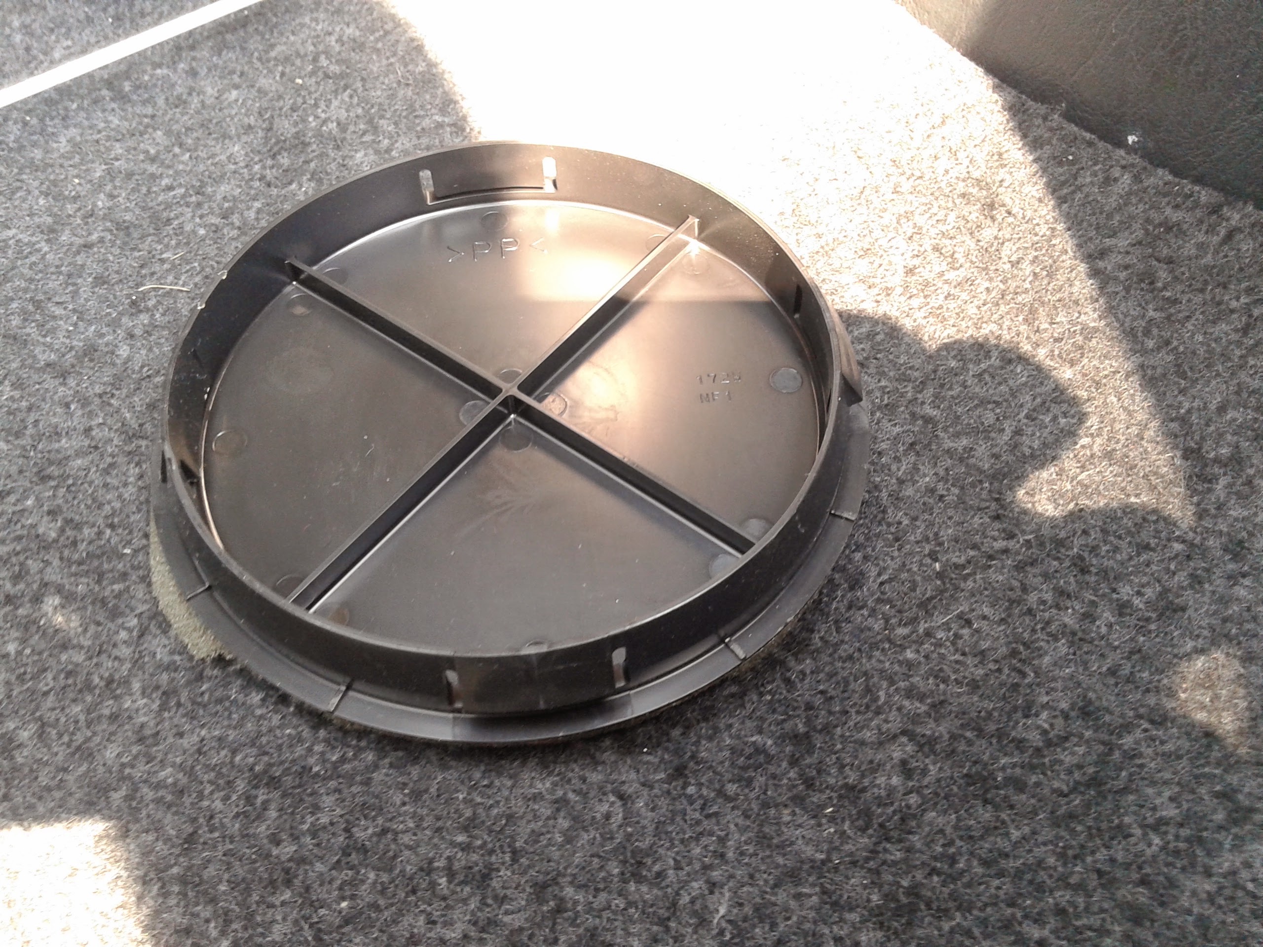

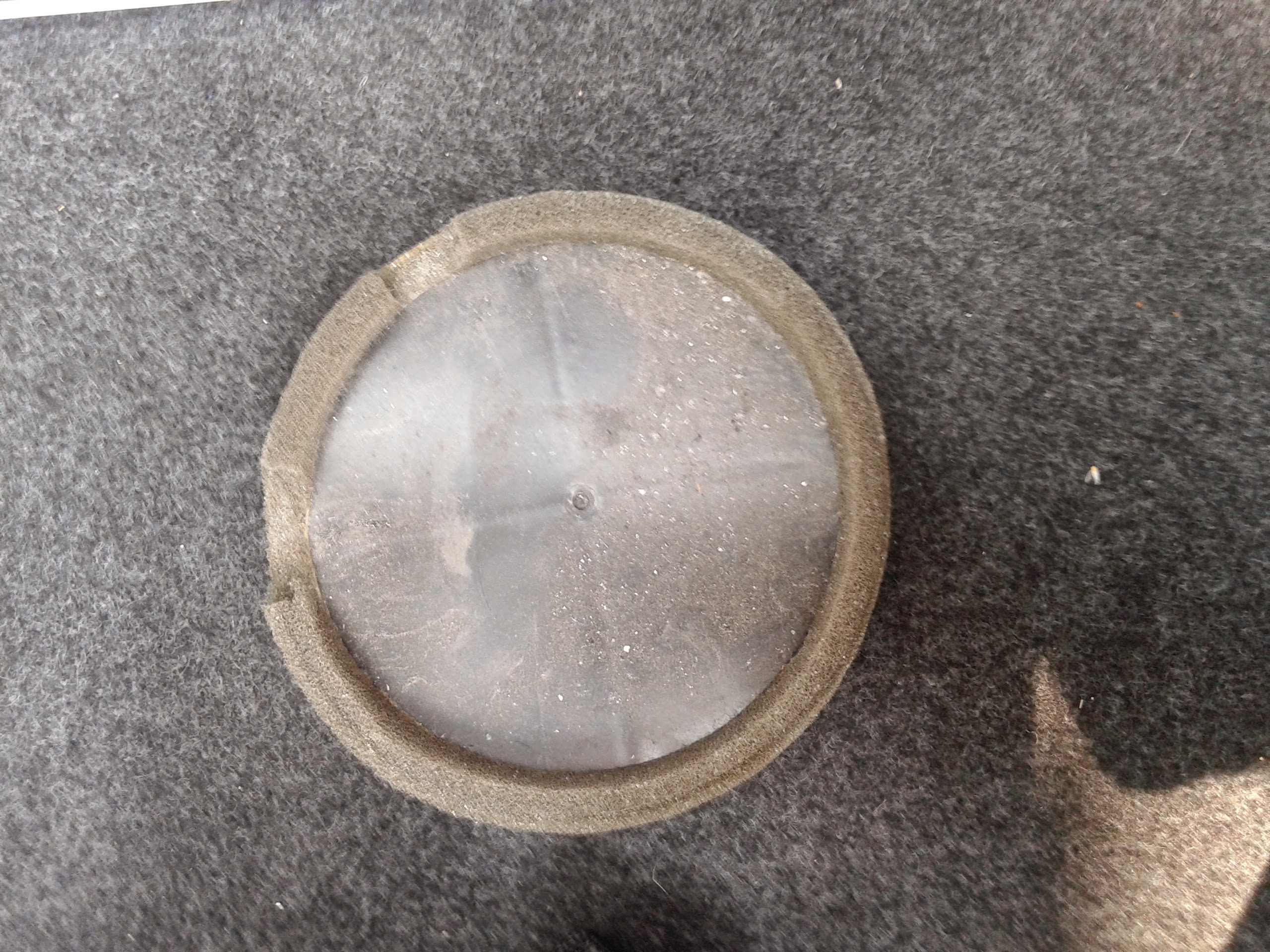

2. След като свалите капака на колоните отдолу има малко кръгло капаче, което запушва дупката, в която трябва да се постави колоната; свалянето на това капаче отново става с нож, като се натисне някоя от щипките му, които го застопоряват за пластмасовия панел, в който се монтира колоната; на снимка е показано малкото капаче;
3.След свалянето на малкото капаче, в отвора за тонколоната ще видите кабел с букса, който е заводското окабеляване; вляво има повече от един кабели тъй като от там минава жилото за отваряне на багажника и др; вдясно кабелът е само един; намерете точно кабела с бяла малка букса (като показания на снимката и го изтеглете през отвора за колоната; на снимки са показани отвора, кабела и буксата;
4. След това свържете колоната с кабела - буксата общо взето трябва да се отреже и да се поставят кабелни обувки с които да се свърже колоната с кабела; ВНИМАВАЙТЕ ДА НЕ ЗАБРАВИТЕ ДА ИЗКЛЮЧИТЕ ПРЕДКОНТАНТА С КЛЮЧА НА АРМАТУРНОТО ТАБЛО - по този начин ще сте сигурни, че няма напрежение в кабелите когато ги режете и работите по тях - в противен случай рискувате да изгорите нещо;

5. Следващата стъпка е да застопорите колоните към панела; в панела са предвидени три дупки за захващане на колоната; при мен (а най-вероятно и при вас) дупките с колоните не съвпаднаха поради което пробих нови в панела; внимавайте и захването здраво колоната с всичките й (4 или повече) уши за панела - в противен случай рискувате да имате неприятни вибрации, особено при силни баси; процедурата по закрепване е изключително бавна и неудобна - няма място да вкарате отверка, поради което си подгответе инструменти, с които да можете да завиете винтове в неудобно (малко, тясно) пространство; двете малки капачета за отворите на колоните вече не ви трябват;
6. След като захването добре колоните отново проверете дали звукът е наличен и в двете новопоставени колони; ако всичко е наред поставете отново предпазващите панели вляво и вдясно (с щипките) като внимавате да не нараните мембраната на незащитената колона;
