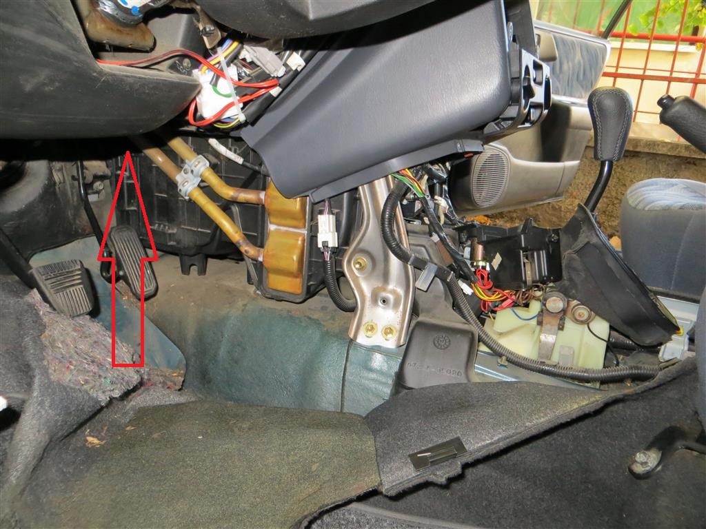

повреди ми се реостата на Карината - 2,0 ТД 1996. Купих нов, но не знам къде да търся стария, за да го сменя. Според доставчика на резервната част се намира близо до радиаторчето на парното. Ако някой знае, ще се радвам да подскаже„

Ако се намира до радиаторчето на парното,значи търси под волана.Като залегнеш под арматурното табло,ще видиш тръбичките на парното.От там нататък,ако никой колега не те насочи -ровене.

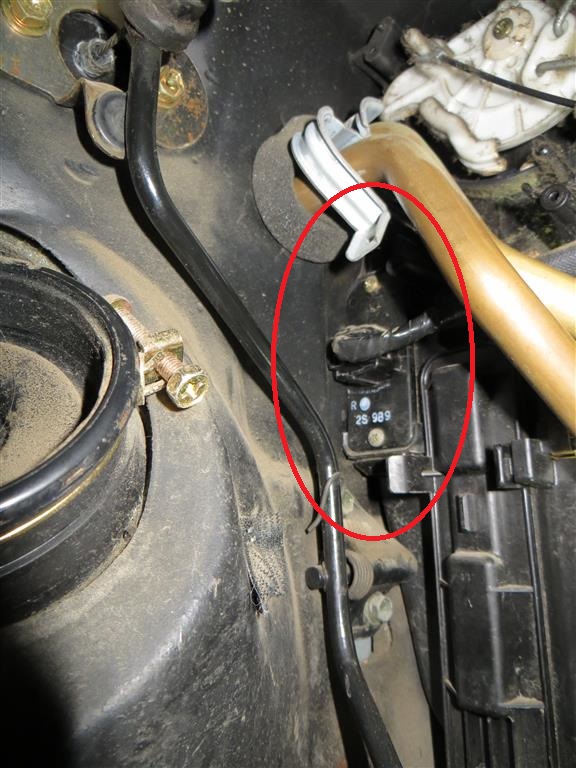

Мнение от tsv1 » 01 Авг 2014 14:15
Здравей колега,
Миля че това е реостата.

благодаря на всички за отговорите. Преди да видя снимките успях да го открия и сам. Това, черното с белите цифри върху него е точно реостата.
