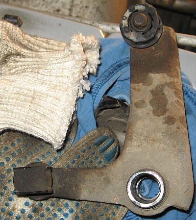

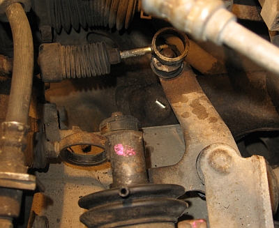

4) Вытащить пассатижами 2 шплинта обеих тяг передач(снимаются легко), снять «тарелочки), снять сами тяги с приводов.
да се гледа снимка с номер 1386
5) Снизу тяги снять резиновый пыльник, закрывающий от грязи гайку крепления тяги.

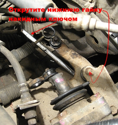

6) Достать накидной ключ на 12, открутить снизу единственную гайку и аккуратно её открутить, не уронив вместе с ней гроверную шайбу и плоскую шайбу. (тут возможны вариации в зависимости от конструкции, однако смысл один и тот же).
да се гледа снимка с номер 1399

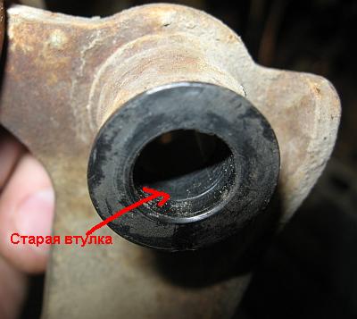

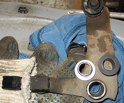

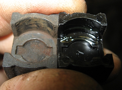

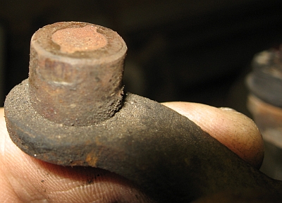

7) После этого вся тяга оказывается в Ваших руках и Вы сразу видите, какие пластмассовые втулки надо поменять ;-) Заодно оцените степень их износа. (см. Фотки). Обратите внимание, что верхняя втулка одета в резиновый кожух, и обязательно посмотрите, как надо «переодеть» её, на резиновом кожухе стрелка указывает направление установки!
да се гледат снимки с наименования rubber, 1387, 1388, 1393, 1396, 1397 (old),

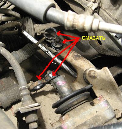

9) Обязательно смажьте литолом кольца тросиков-приводов, которые одеваются на тяги и сами круглые резиновые демпферы на тягах (заодно неплохо бы оценить их состояние. Если они порваны в лохмотья – надо однозначноменять!).
да се гледа снимка 1399 (lubricate)

3) (опционально) можно снять крышку трамблёра. Я снимал, потому что параллельно менял бегунок+крышку.
