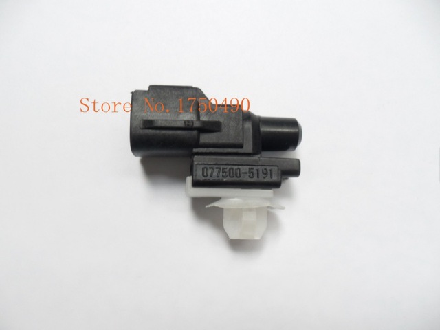

Някой сменял ли е това сензорче? Свалих го пак го свързах и пак показва тирета. Има китайски за 15-20 лв. ще се разходя и по моргите. Мислех, че може да не е свързан добре обаче май ще го сменям!
BRAND-NEW-Air-Temperature-Sensor-THERMISTOR-ASSY-For-TOYOTA-OEM-88790-22131-8879022131-077500-5191-For.jpg_640x640.jpg
BRAND-NEW-Air-Temperature-Sensor-THERMISTOR-ASSY-For-TOYOTA-OEM-88790-22131-8879022131-077500-5191-For.jpg_640x640.jpg (30.08 KiB) Преглеждано 3794 пъти

Първо си замери този датчик, кпйто ти показва тирета. Замери го с уред, погледни какви стойности ти дава . замери го и в процес на затопляне как се променя. Да не излезе някъде прекъсната връзка.

Излезе, че и с новият датчик същата работа сега ще търся дали е прекъснато някъде.

Именно затова се диагностицира, а не да сменяме наред. Точно затова ви съветвах да замерите датчика.
