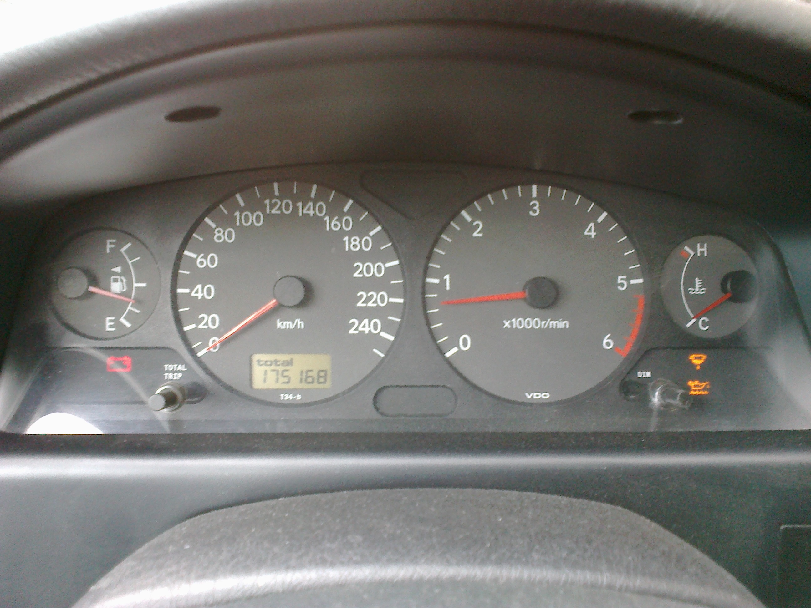

Здравейте колеги , съвсем ненадейно в движение на таблото ми започнаха да светят 3 грешки при ниски обороти (при повишаване на оборотите изчезват).
1.Предупреждаващ светлинен индикатор за понижено ниво на маслото в двигателя.
2.Предуп.......за горивния филтър.
3.Предуп.......за разреден акумулатор.
Само да допълня че преди 20 дни смених маслото и всички филтри на колата.Маслото ми е даже малко над мах... :help:

Mоже ли една снимка на таблото да постнеш колега.

Мисля, че акумулатора ти е за смяна или имаш проблем със зареждането.

Мнение от galeks » 17 Юни 2014 17:49
Снимка и на таблото.

Не ти зарежда алтернатора или е скъсан ремъка му.

И аз така мисля.А за другите две грешки може да са от падане на оборотите под минимума.Клемите на акумулатора също е хубаво да се увериш че са в изрядно състояние.

Другите две лампи светват точно когато не зарежда алтернатор. Като съм махал ремък на алтернатора на Авенсиса, точно тези три лампи светваха.

Както са написали колегите не ти зарежда алтернатора.Скоро ми се случи същото.На ниски обороти ми светеше лампата за зареждане+лампата за ръчната,като подам гас и изгасваха.При мен проблема беше релето на алтернатора.
В магазина струваше 90лв.въпросното реле,затова взех 2ра ръка цял алтернатор и всичко заспа,пък до къде изкара.

Мнение от galeks » 22 Юни 2014 19:57
Здравейте колеги smile.gif днес си взех колата от ремонт и искам да ви поздравя за точните заключения.Да проблема беше свързан със зареждането от алтернатора (по-точно изгоряли диоди),като цяло ремонта им ми излезе малко солен 95лв за плочката с диоди и 40лв. труд.
