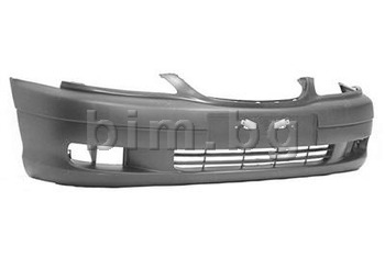

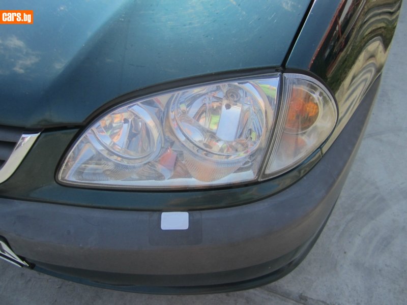

Мисля, че при мен ще се наложи да се откачи предната броня, тъй като лайсната, за която говорите е заедно към бронята, а не е отделен детайл. Въпросната лайсна е слагана при моделите произведени до 2000г, а след това за следващите става част от бронята. Качвам и снимки, на които се вижда разликата. Въпроса за откачане на бронята остава и благодаря за инфото до сега.

Лайсната за която говорим не е с бронята а с решетката. А нямаше откъде да знаем, че става дума за фейслифта. И тук не се сваля бронята!

Според мен си е към бронята, при мен бронята е като тази на снимката.
