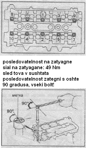

Ако некой знае какви са моментите на затягане на:1.Болтове на главата;2.Петите на биелите;3.Петите на разпределителните валове...........нека да пише,щото събрах мнооо противоречиво инфо от махленските майстори,а в понеделник смятам да събирам двигатела(3СГЕ).Благодаря предварително!!!

martinrainov написа:Ако некой знае какви са моментите на затягане на:1.Болтове на главата;2.Петите на биелите;3.Петите на разпределителните валове...........нека да пише,щото събрах мнооо противоречиво инфо от махленските майстори,а в понеделник смятам да събирам двигатела(3СГЕ).Благодаря предварително!!!
eto ti tochnite danni, i gi izpolzvai striktno tyah!
zatyagane boltove na glavata 3S-GE.GIF (20.56 KiB) Преглеждано 4038 пъти
