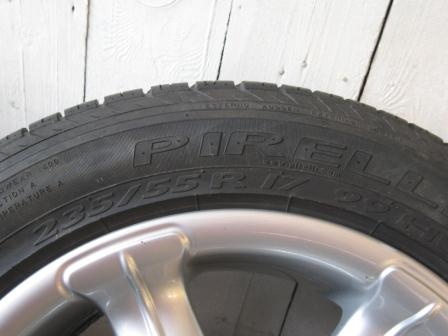

Тази от снимката със сигурност е влязла.
