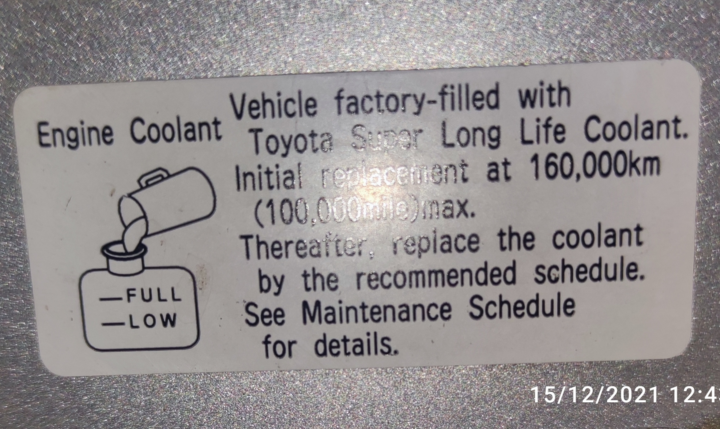

Хубаво е и да уточним по спецификация какъв антифриз препоръчват за Авенсис?
Мнения: 5967
Смяна на антифриз на авенсис т25
Мнение от mapamop » 15 Дек 2021 12:46
Butaloto написа: ↑15 Дек 2021 10:13 спецификация
Книжката, търсачката "какво да налея", етикета на капака

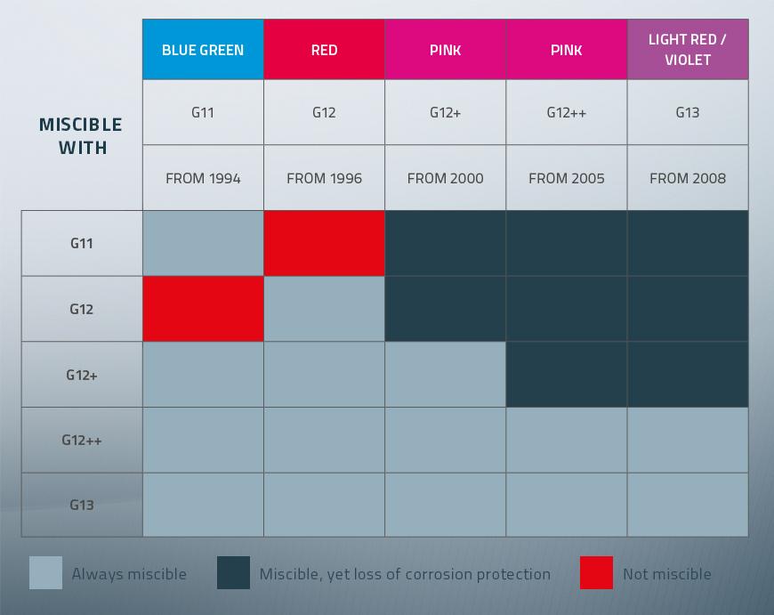

А когато трябва да се долее антифриз и не знаеш какъв клас има системата, .... какъв трябва да добавиш Г12+ или Г13 ? Защото Г12++ не намирам а прочетох статии ,че той е най подходящ за "донор". Авенсис 1.8 , 2006г.
Avensis 1.8 VVTI /06г.
Ивайло Димов
Мнения: 1537
Местоположение: Шумен
Благодарил/а: 162 пъти
Мнение от Ивайло Димов » 12 Яну 2022 15:32
Няма проблем да смесиш G12++ със G13 .
992781888_132-79099_WhatyouneedtoknowaboutG13antifreezeandcoolanttabel.jpg.0a11375231e3d61c577500df96ffe8b4.jpg
992781888_132-79099_WhatyouneedtoknowaboutG13antifreezeandcoolanttabel.jpg.0a11375231e3d61c577500df96ffe8b4.jpg (43.69 KiB) Преглеждано 5757 пъти
