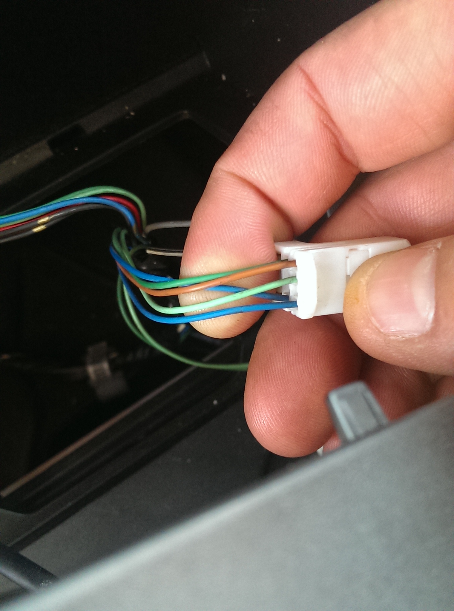

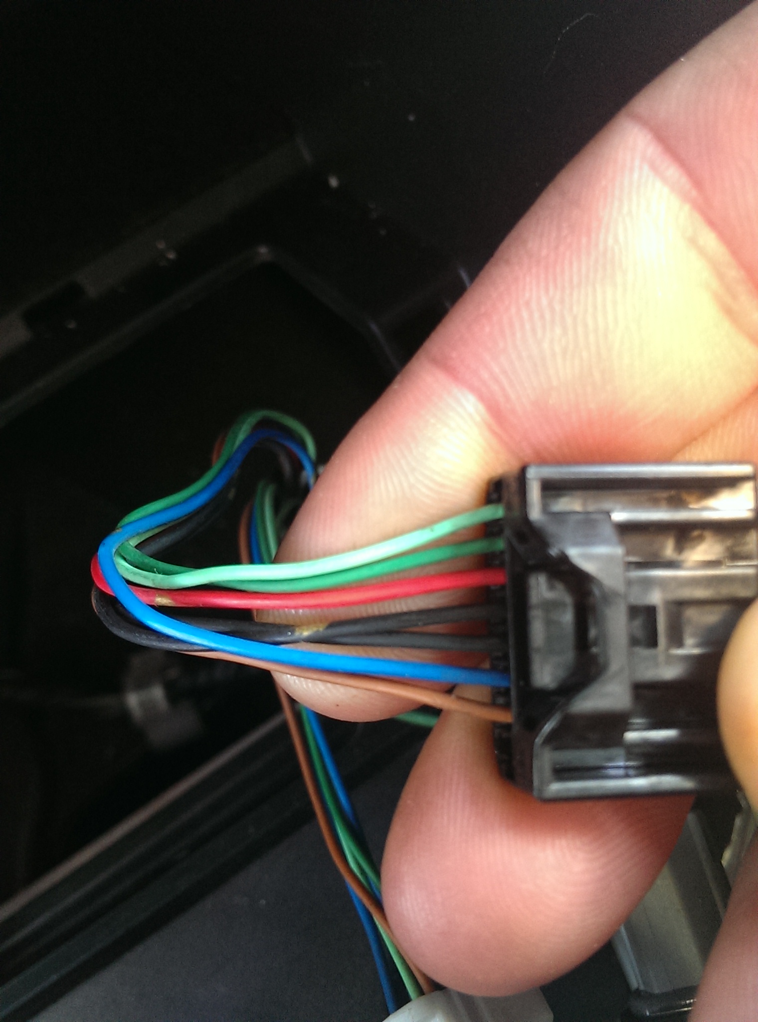

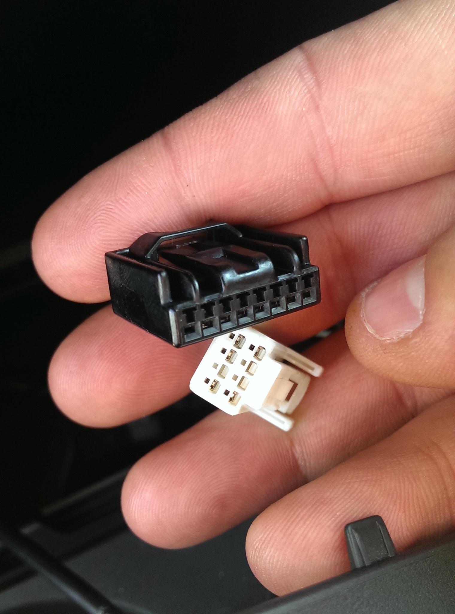

Под управлението на климатроника (малкото джобче) след премахването на 1 пластмаса намерих тези 2 букси в прикачените файлове. Дали имат нещо общо с това за да може да се добави USB/AUX вход? Понеже съм забелязвал на други машини, че USB/AUX входа е там и предполагам, че тези кабели може да имат нещо общо с това. И дали самото CD трябва да е отключено за тази опция. Някой ако има информация дали някой от тези кабели се ползва за това мога да направя тази интервенция да си добавя и USB/AUX вход към CDто. Колата е RAV4 D4D 2007г

Няма ли някой колега с РАВ 2007 и да има USB, просто да извади пластмасата и да цъкне 1-2 снимки. worthy.gif

Първо кабелите са много дебели за тази цел ,второ USB при тойота май чак след 2010 някъде взеха да слагат .
